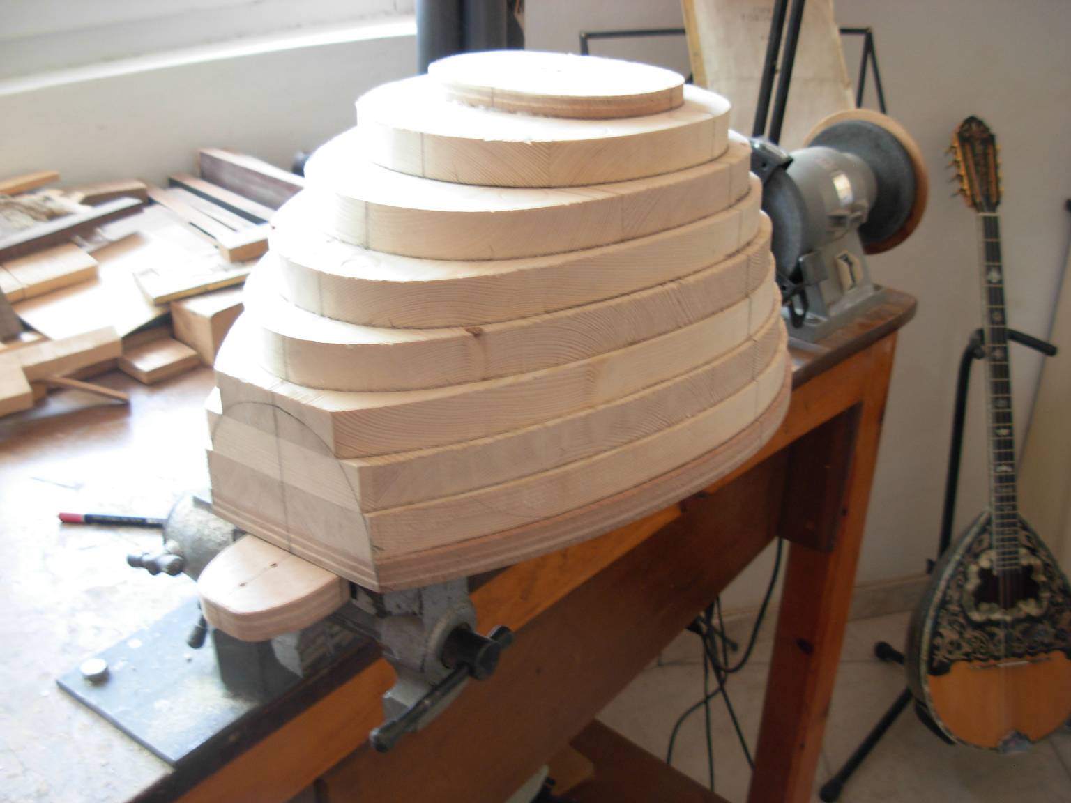

Εντυπωσιακό όργανο και ήχος,θα ήθελα να ρωτήσω το καλούπι φτιάχτηκε με οριζόντιες τομές ή εγκάρσιες-κάθετες.

Ευχαριστώ πολύ.ωστόσο ως θεωρητικό μυαλό-δυσκολευομαι να απαντησω στο ερωτημα οριζόντιες ή καθετες τομές.Αν θες εξηγησε το λίγο.Σ΄΄ημερα δοκίμασα και κουρδισμα λά-ρε-σολ.Θα ανεβάσω βίντεο.
Κύριε Γιάννη,οριζόντιες ενοώ ας πούμαι έτσι σαν αυτό το μασίφ καλούπι του Κύριου Φρονιμόπουλου.και κάθετους εγκάρσιους νομείς όπως είναι στιις επόμενες δύο εικόνες.

Εχω κάνει καλούπια και με τους δυο τρόπους.Θα ανεβάσω μια φώτο του καλουπιου.

« Απάντηση #9 στις: Απριλίου 05, 2015, 10:55:54 μμ »
