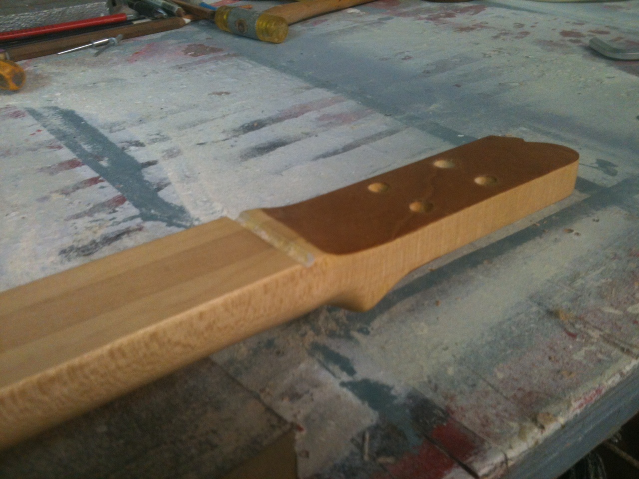

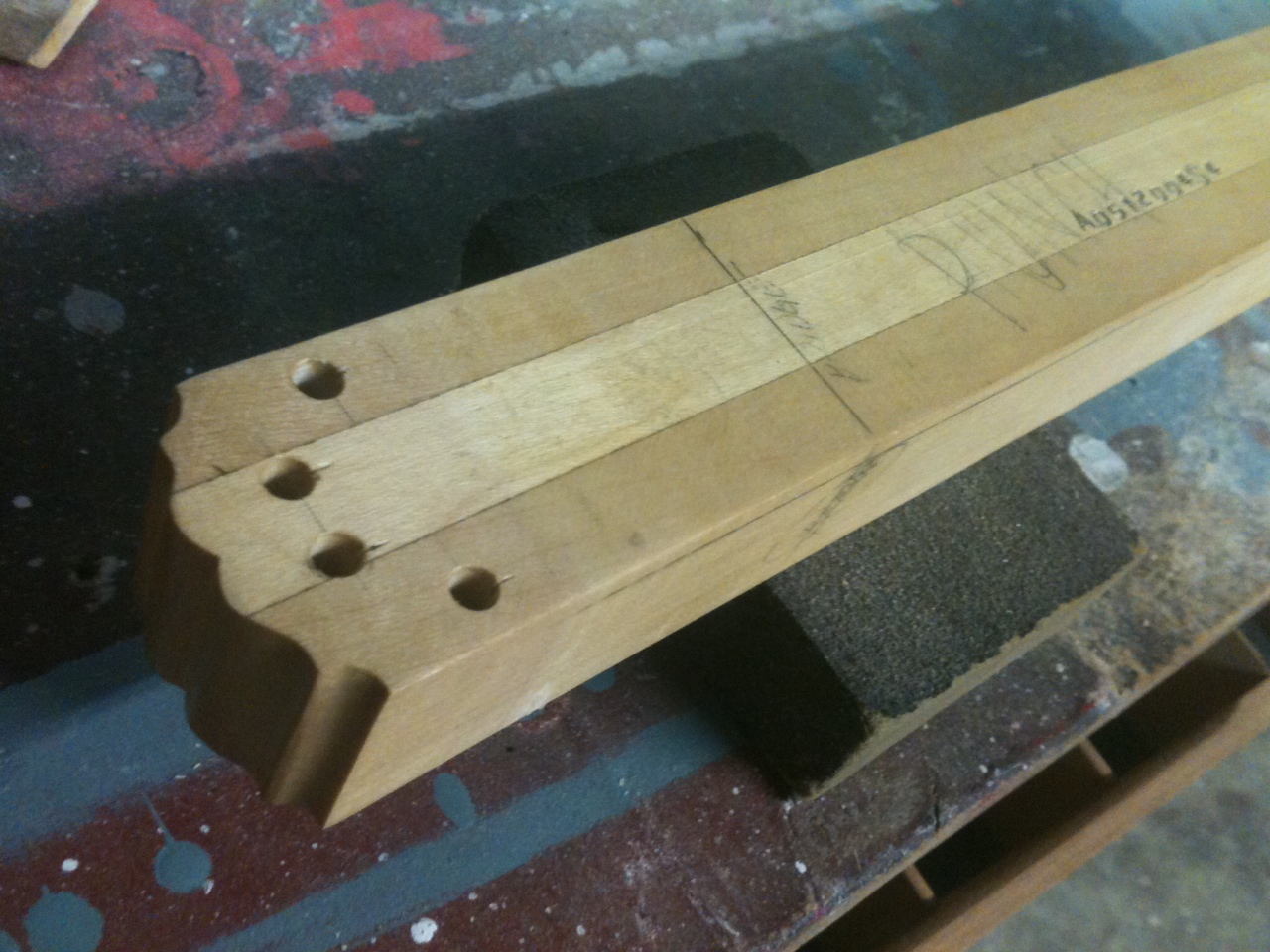

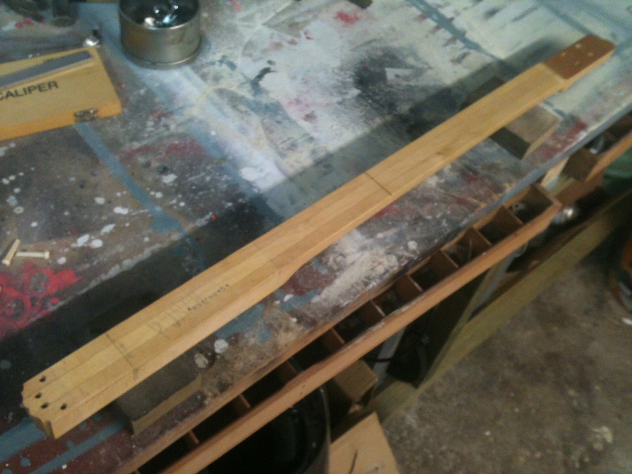

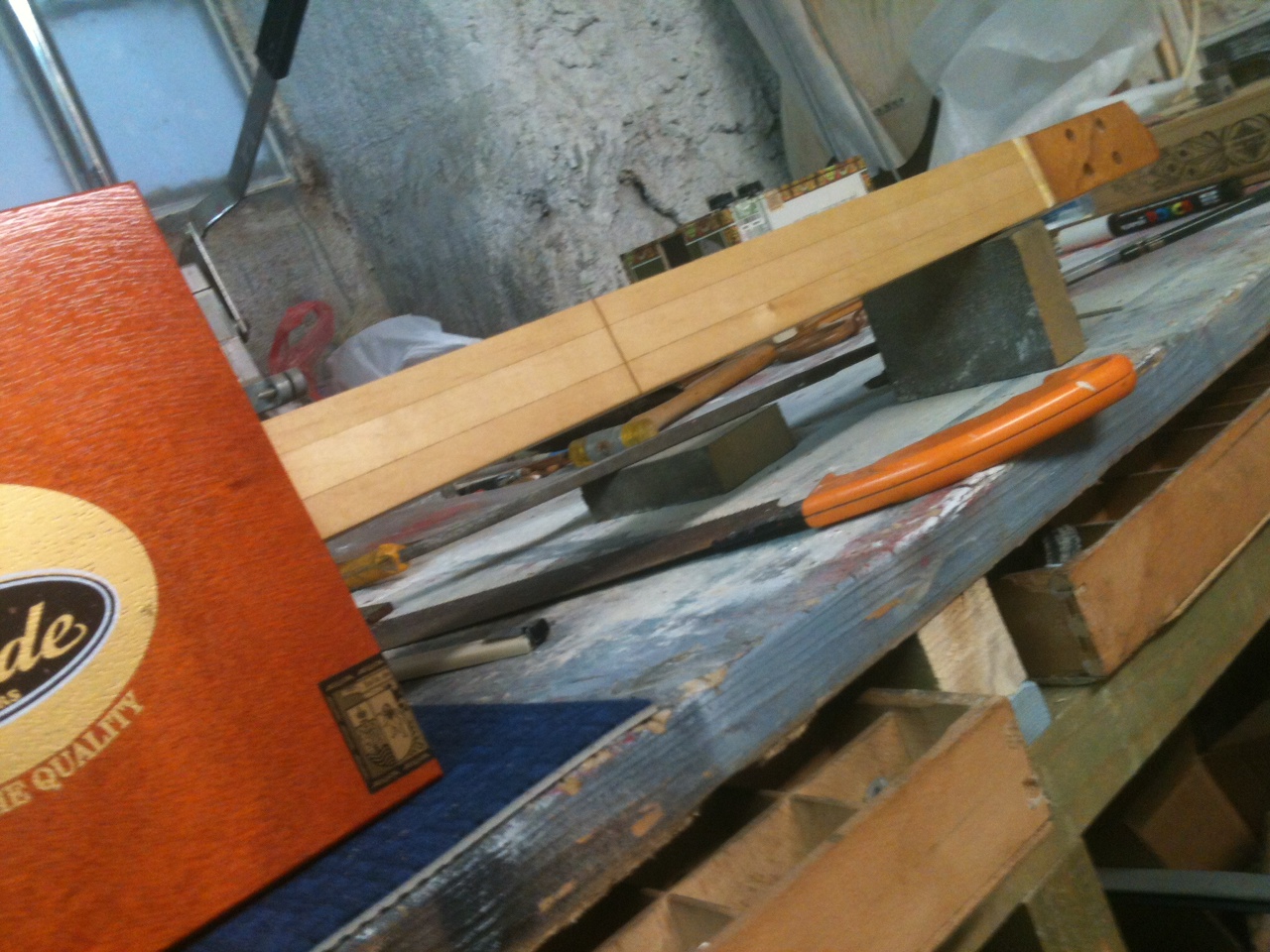

δυστυχως δεν εχω φωτογραφικο υλικο για την κατασκευη του μπρατσου... αλλα το σκεπτικο ειναι απλο...ενα κομματι σφενδαμος κομενο στα 3 και το κεντρικο κομματι 180 μοιρες αναποδα για κοντρα...

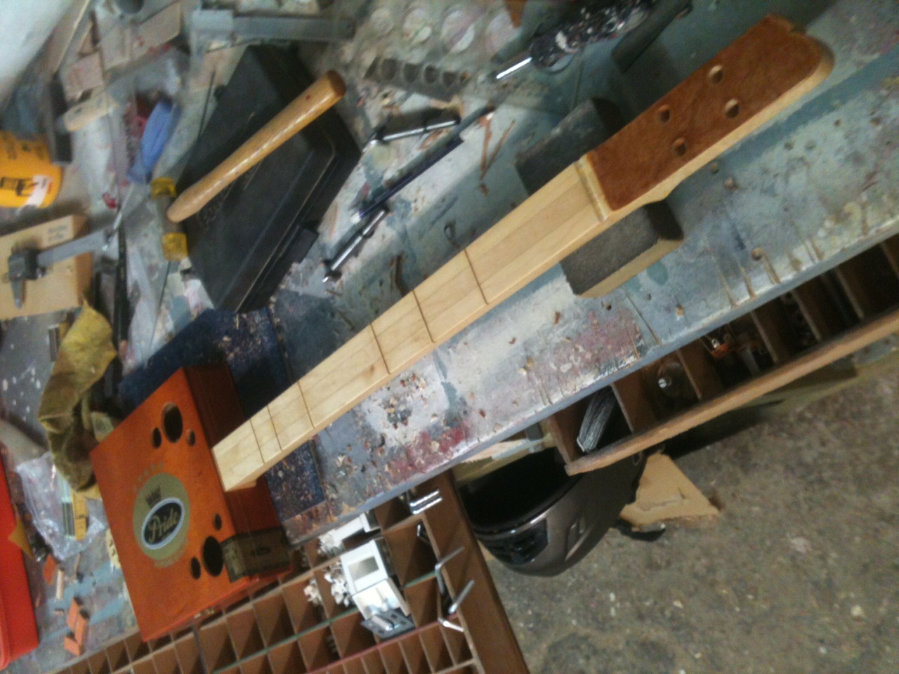

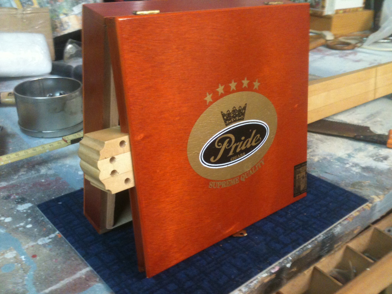

...και μετα απο πολλα τριψιματα περναω 3 χερια βερνικι νιτρου με μπαλα...το φιλετακι στο headstock ειναι μοσχοβολιστος κεδρος οπως και το κουτι απο τα πουρα...

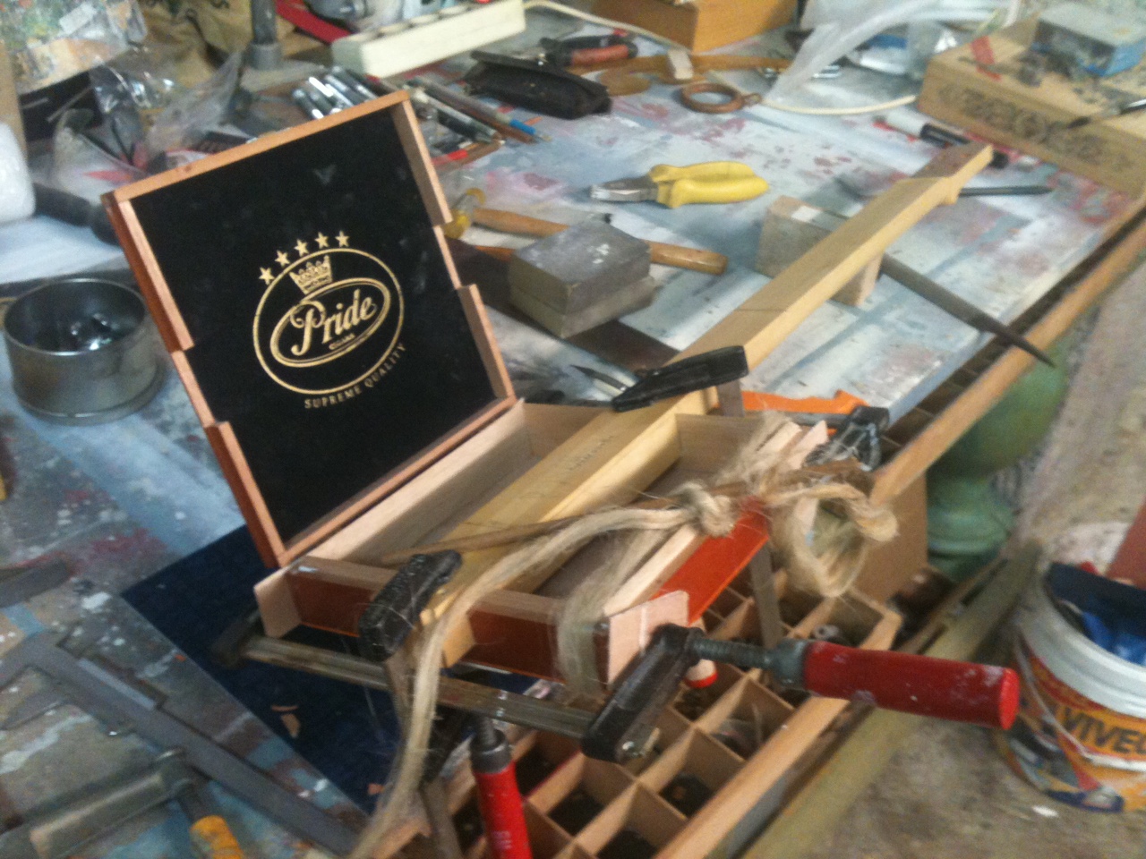

...μετα ερχονται οι μετρησεις στο κουτι...και το κοψιμο...παντα κατι λιγοτερο για να το φερω σιγα σιγα και να σφινωσει καλα...αλλα χωρις να χαλασει το κουτι (ειναι ευαισθητα τα ριμαδια)...

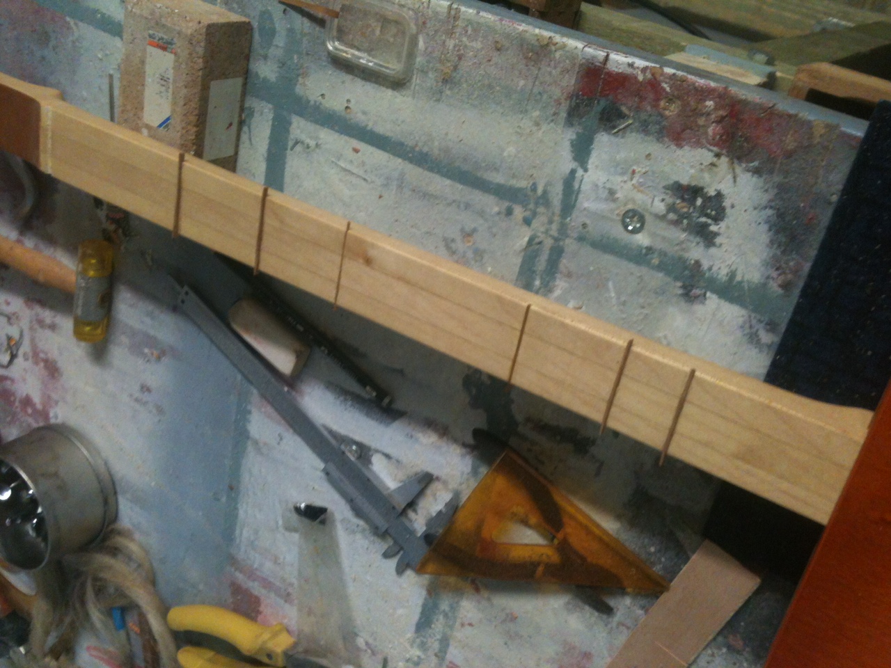

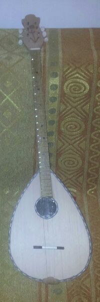

τα "ταστα" στην ουσια ειναι inlay frets απο φιλετακι μαονι, μιας και το οργανο εχει υψηλο action για slide...συνηθως βαζω 4 frets (3,5,7 και 12) για προχωρημενους μονο στο 12(σχεδον τυφλο)!!!...για αρχαριους 6...βαζω και το 15 και 17...

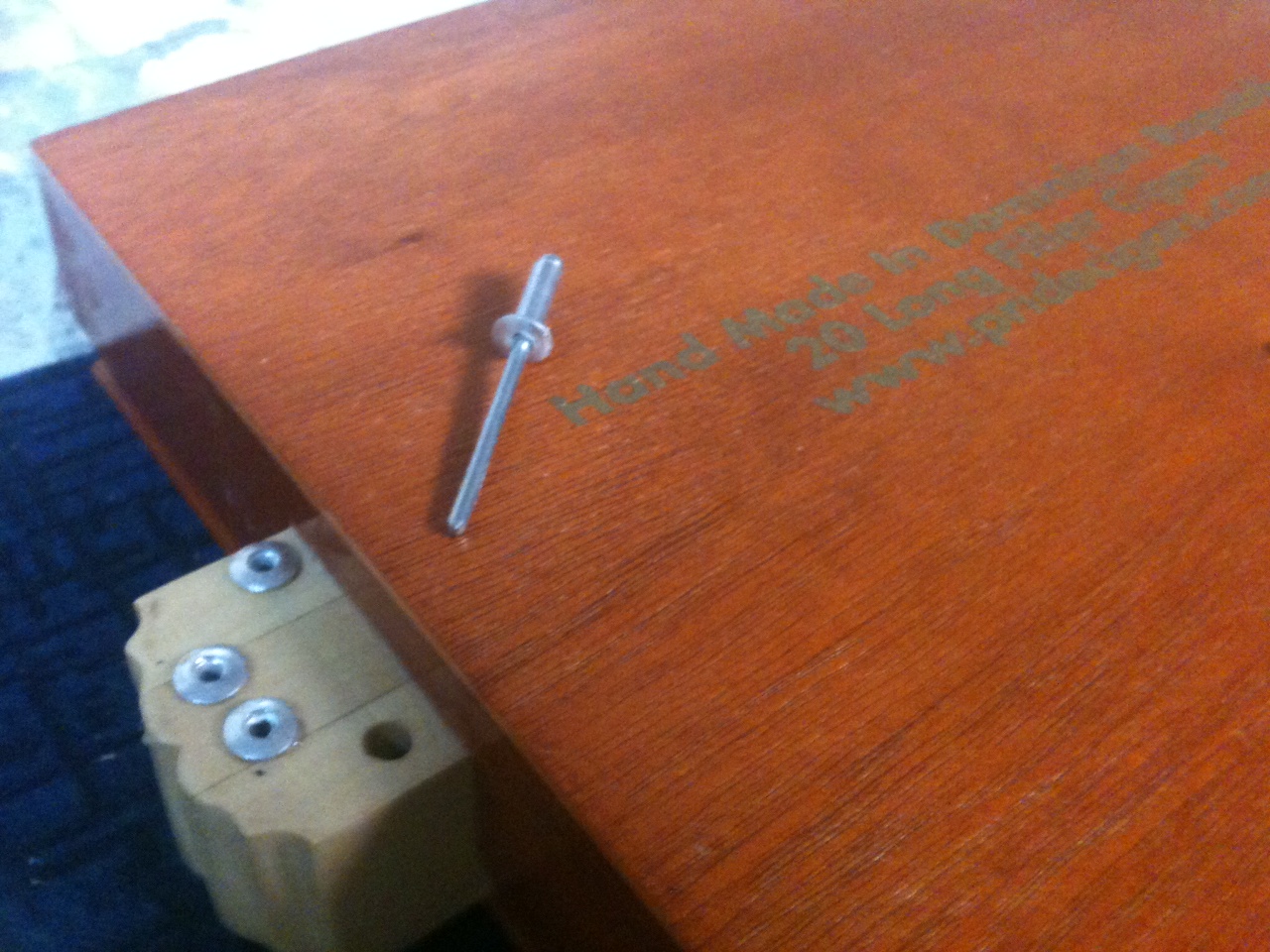

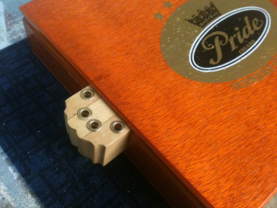

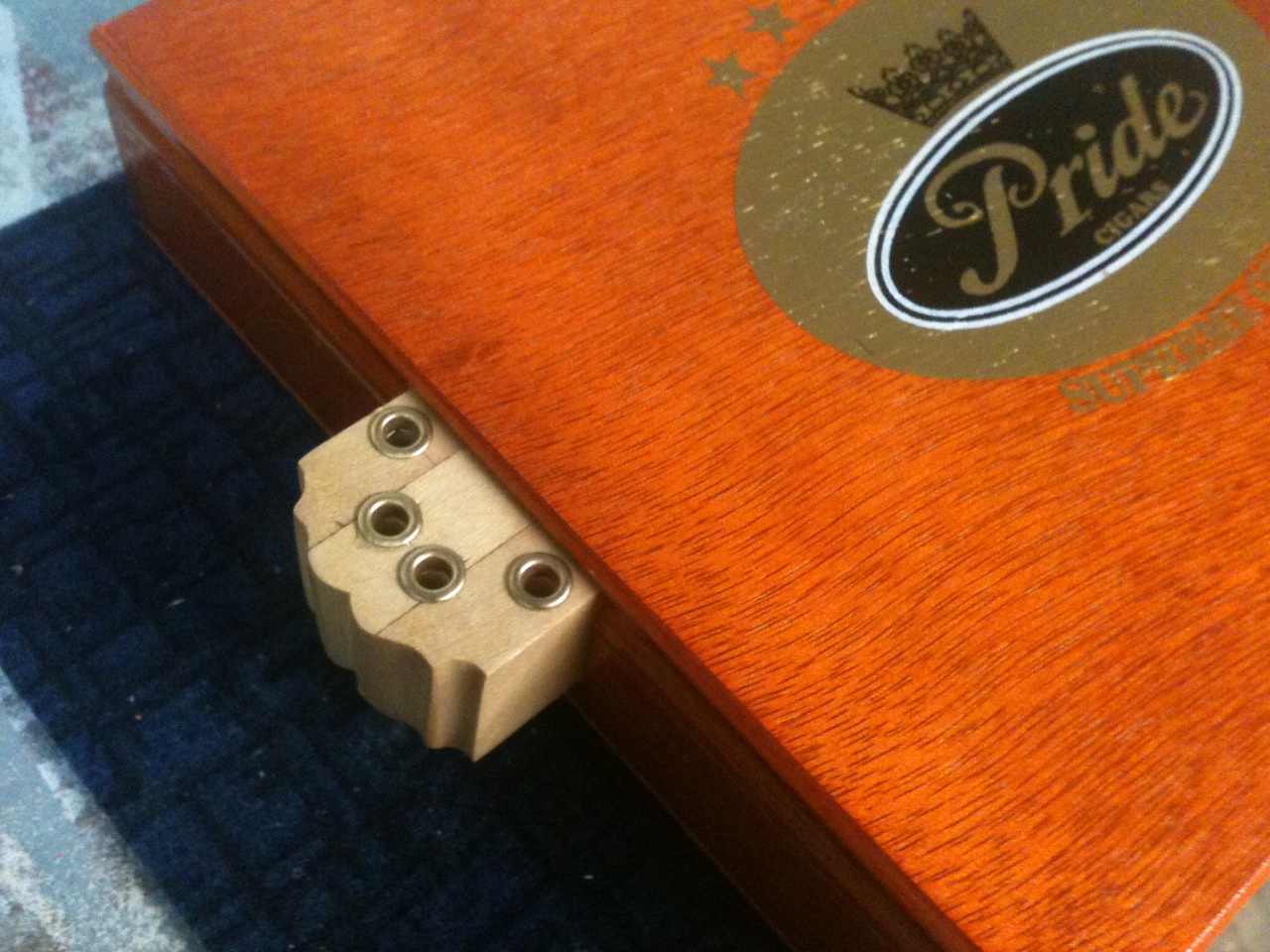

...string sockets...απλα πραγματα...αλλα πολυ αποδωτικα ως προς το sustein...

...τα "ταστα" τελειωσαν κι εγιναν και οι τρυπες του ηχειου...(το συγκεκριμενο θα ειναι ηλεκτροακουστικο)
