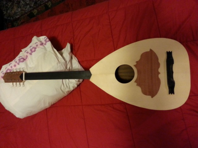

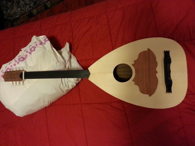

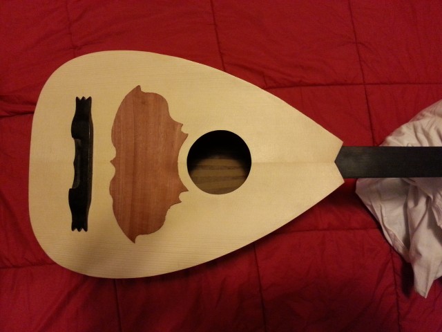

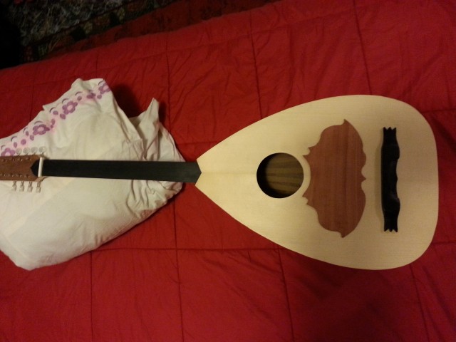

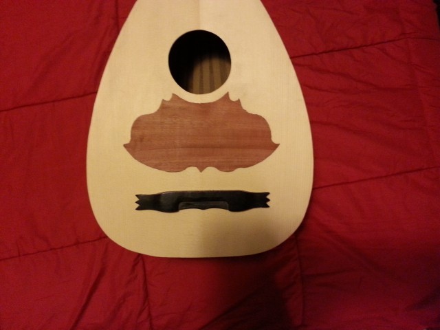

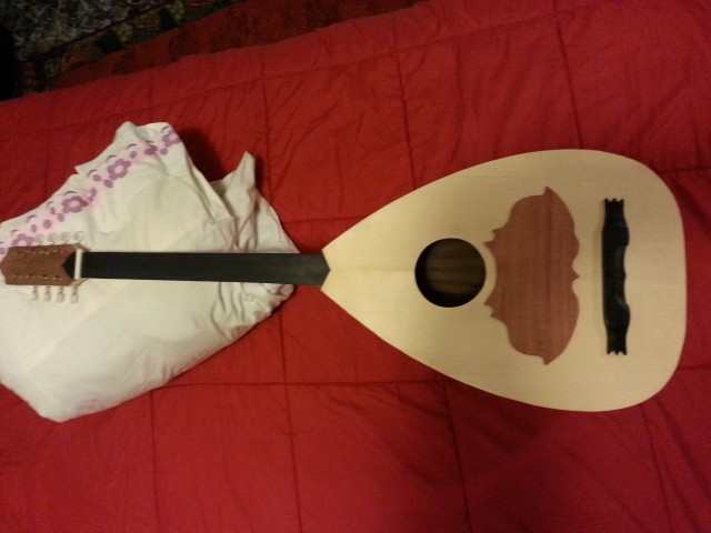

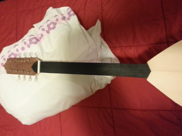

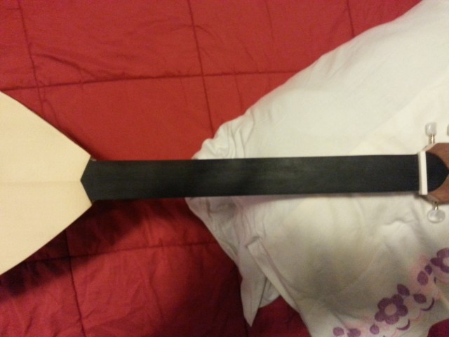

Έχω ξεκινήσει την κατασκευή ενός οργάνου και είναι η πρώτη μου κατασκευή.
Δεν έχω ασχοληθεί στο παρελθόν με την οργανοποιία  αλλά  πάντα μου άρεσε ,έτσι  πήρα την απόφαση να ασχοληθώ.
Αφού  αγόρασα  αρκετά από τα εργαλεία που χρειάζομαι  είπα να βάλω μπρος και έτσι απλά…. ξεκίνησα.
Είχα στο παρελθόν αγοράσει ένα μαθησιακό  λαούτο στο γιο μου το όποιο  ήταν  μάλλον ένα φτηνιάρικο  όργανο με κλίμακα 65 εκ το χάλασα και κράτησα μόνο το σκάφος.
Αγόρασα ένα καπάκι (15 ευρώ) ένα μανικο με τρεις κόντρες  παλλισανδρο ένα καραολο και μια ταστιέρα από έβενος.
Το ξεκίνησα για λαούτο όπως ήταν (μικρό)…μετά είδα ένα βιντεακι και μαγεύτηκα…!!!!
https://www.youtube.com/watch?v=eLZmYlSwG2E
Γιώργης Μανωλάκης, τρίχορδο λαουτάκι
Λέω  λοιπόν  …για τη όχι …έχω όμως ένα θέμα με την ταστιέρα (και ίσως  πολλά  άλλα, εδώ θα χριστώ τα φώτα  όλων σας) .Το θέμα που θέλω να ρωτήσω είναι το έξεις…..
Την ταστιέρα  πάνω στο καρολο την έχω  κάνει 3.2εκ  και κάτω στον ντακο 4.2εκ είναι στις διαστάσεις ενός τετράχορδου  μπουζουκιού  για λαούτο είναι πλέων μικρή(η όχι????).
Να δώσω και άλλες διαστάσεις μήπως βοηθήσει…
Σκάφος  44εκ  -  31.5εκ
Ταστιέρα 32.5εκ  -  4.2εκ  -  3.2εη
Τρύπα  9 εκ
Καμάρια 6 (όπως στα λαούτα)
Καραολο 15εκ
Τι μέλλον θα είχε το εγχείρημα μου???? Θα ήταν  προτιμότερο να είχα  συμβουλευτή τα μέλη του forum πιο νωρίς ….αλλά  ήμουν  τόσο σίγουρος ότι θα τα κατάφερνα!!!!
Επίσης να πω ότι ότι  έχω την αμέριστη  συμπαράσταση ενός τοπικού  επαγγελματία οργανοποιού , το θέμα όμως με το τρίχορδο λαούτο δεν του το έχω αναφέρει.
Ανεβάζω και φωτογραφίες ….
Ευχαριστώ για τον χρόνο σας !!!!
Υ.Γ   Να πω ότι δεν έχω  κολληση  τίποτα (χορδοδετη, πάστα, κόκκαλα) απλά  έτσι το έχω φανταστή…. αφού  δανειστικα και μερικές  ιδέες από τον κύριο  Φρονιμοπουλο!!!!!

Οι φωτογραφιες....

...δεν ξέρω άν η ταστιέρα είναι μικρή .... θα το πουν άλλοι ....ειδικοί...
αλλά άν είναι στενότερη όντως..., τη μεγαλώνεις κολώντας  δύο πηχάκια παλίσανδρο δεξιά κι αριστερά....με εποξική κατά προτίμηση...
ή κελεμπέκι για να κάνεις αντίθεση.....
το έχω κάνει με παντούκ  σε ταστιέρα έβενο που "στένεψε" κατά λάθος >:(....καλό βγήκε.... :-[
