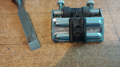

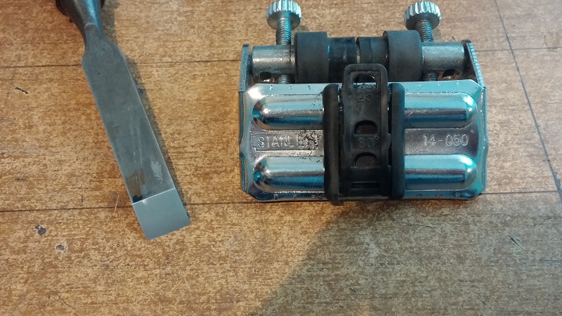

καιρό είχα να ενθουσιαστώ πάρα πολύ με ένα εργαλείο , μου έλυσε ένα πρόβλημα που είχα με το ακόνισμα .
ενώ τα κατάφερνα και τα έκανα στο περίπου να ξυρίζουν ,πότε δεν μπορούσα να τα κάνω ούτε την κάθετη κόψη ούτε στις σωστές μοίρες και με αυτό το εργαλειάκι  το πρόβλημα λύθηκε . η πέτρα που είχε δεν μου άρεσε πολύ και το δούλεψα σε γυαλόχαρτα

Εντυπωσιακό! Σε τι νούμερο γυαλόχαρτο το δούλεψες;

το συγκεκριμένο ήθελε και ακόνισμα και τρόχισμα η κόψη του ήταν χάλια . ξεκίνησα με 120 μετά  240 μετά 400 600 και 1000.  θέλει πολύ ώρα για το κάθε ένα έφαγα κάνα 5ωρο για να τελειώσω 5 σκαρπέλα και ενα μαχαίρι πλάνης  , (βέβαια εξαρτάτε και πόσο θέλει το καθένα)

χαχαχαχα μες το 5 ωρο ηταν και η δημιουργία και η απόλαυση ενος γλυκού φραπέ  ;D
αλλά ναι μου πήρε αρκετή ώρα γιατί ειδικά το σκαρπέλο που έδειξα ήθελε πολύ τρόχισμα , άλλα δεν με πείραξε γιατί έγινε καλή δουλειά .
από το leroy marlin το πηρα , λίγο ακριβότερα από όσο το πουλάνε στα ιντερνετικα , μαγαζιά νομίζω 20-22 είχε

είχα κάνει κάτι παρομοιο με ξύλο (κάπου το είχε δείξει και κάποιος εδώ) άλλα τα ροδακια που έχει αυτό η αλήθεια είναι ότι βοηθάνε πολύ.
ευχαριστώ και τους 2 για τις προσφορές !
