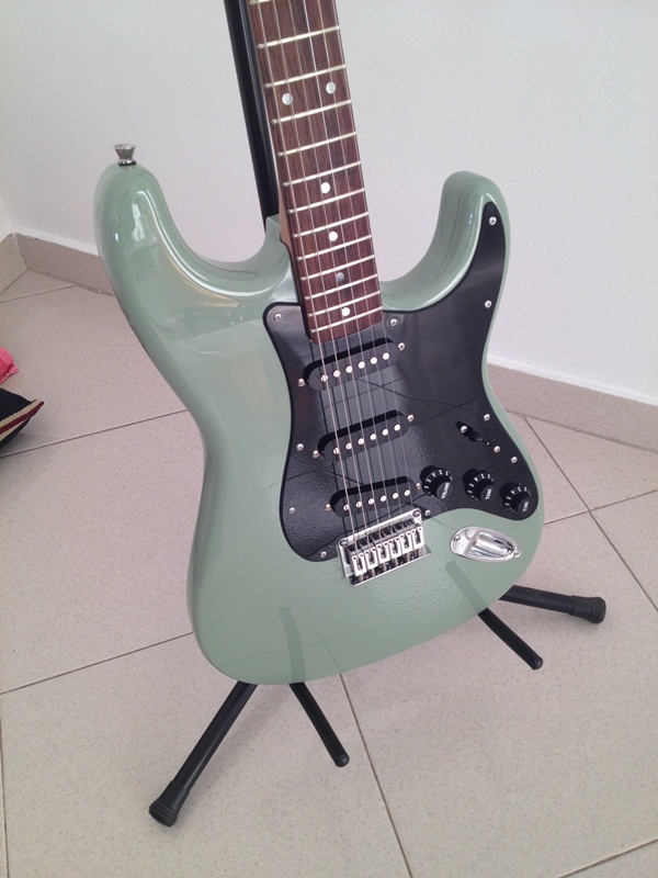

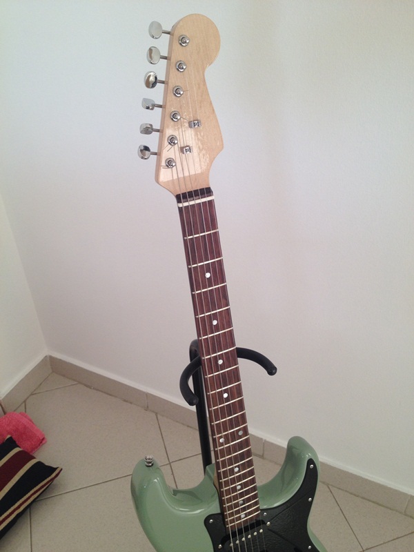

Με μεγάλη χαρά και μετά από πολλή δουλειά... σας παρουσιάζω την πρώτη μου κατασκευή, που είναι μία ηλεκτρική κιθάρα τύπου Stratocaster Deluxe.
Τα χαρακτηριστικά της κιθάρας είναι:
Σώμα alder με αδιαφανές (solid) φινίρισμα Verde Chiarro (φυστικί Fiat 500...)
Μπράτσο από maple, με rosewood ταστιέρα 25,5'' , 9,5'' radius και truss rod ρυθμιζόμενο απο το κάτω μέρος του λαιμού. Διαφανες φινίρισμα με ελαφρύ τονισμό μέσω ανιλίνης (καρυδιά)
Μαγνήτες Texmex strat.
Bridge hardtail χωρίς tremolo
insect

έλα ρε θεμο .... με τον πόνο μας παίζεις..... :-[
τριβουμε ...... τρίβουμε ..............κι όλο θολοί και γρατζουνισμένοι είμαστε....
πόσες φορές θα το πω....
...ΜΗΝ ΤΑ ΓΥΑΛΙΖΕΤΕ ΤΟΣΟ ΠΟΛΥ.........ΚΥΚΛΟΦΟΡΟΥΝ ΚΑΤΑΘΛΙΠΤΙΚΟΙ ΚΟΝΤΑ ΣΕ ΠΑΡΑΘΥΡΑ ... ΠΛΑΙ ΣΕ  ΜΑΧΑΙΡΙΑ .......ΑΣΠΙΡΙΝΕΣ...
... ΝΑ ΜΗΝ ΠΩ ΚΑΙ ΓΙΑ ΤΑ ΞΥΡΑΦΙΑ...... :-[

Χαχαχαχα! Δεν ειχά σκοπό να προκαλέσω τέτοια πράγματα!! Αν είναι ετσι, την επόμενη θα την κάνω ματ... Χαχαχα!
Απ: Ηλεκτρική κιθάρα τύπου Stratocaster Deluxe
« Απάντηση #4 στις: Φεβρουαρίου 08, 2015, 10:19:55 μμ »
Θέμο ειναι κούκλα!!!
Μπράβο και ωραίο χρώμα αλλά θέλει και λογότυπο
Καλόπαιχτη θέλουμε κλιπ :D
« Απάντηση #5 στις: Φεβρουαρίου 09, 2015, 07:14:14 πμ »
Ω ρε γκαζια που εχει να ριξει το εργαλειο....
μπραβο θεμο, αντε βουρ στην επομενη!

Μπραβο Θεμο, καταπληκτικη δουλεια. :)
Θα συμφωνησω με τον Νασο για το logo.
(Μελλοντικα δες λιγο το θεμα με το neck pocket template) ;)
Καλα παιξιματα αν και με τα παραπανω που αναφερεις,ειμαι συγουρος οτι το εργαλειο κελαηδαει.

Θάνο το πρόβλημα δεν είναι με το neck template... Έίναι οτι αφού κόλλησα την ταστιέρα στο μπράτσο, την "τριμάρισα" με ελεύθερο ρουτάρισμα (κρατόντας το ρούτερ...) μιάς και δεν έχω τραπέζι ρούτερ, με αποτέλεσμα βάζοντας λίγο παραπάνω δύναμη να "φαω" το λαιμό περιμετρικά λίγο παραπάνω από ότι έπρεπε. Έτσι δεν έχει αυτή τη στενή επαφή με το neck pocket που θα έπρεπε να έχει κανονικά. Πάλι καλά δεν έχει επηρεάσει καθόλου το παίξιμο του οργάνου, αφού το μπράτσο έχει φαγωθεί απειροελάχιστα παραπάνω. Ήδη βρίσκομαι στη διαδικασία κατασκευής τραπεζιού ρούτερ κι έτσι ελπίζω να μην μου ξανασυμβεί το ίδιο πράγμα (ελπίζοντας να έφταιγε όντως αυτό και όχι τίποτε άλλο...). Σας ευχαριστώ όλους για τα καλά σας λόγια! Ήδη έχω ξεκινήσει να κατασκευάζω ένα Telecaster!
