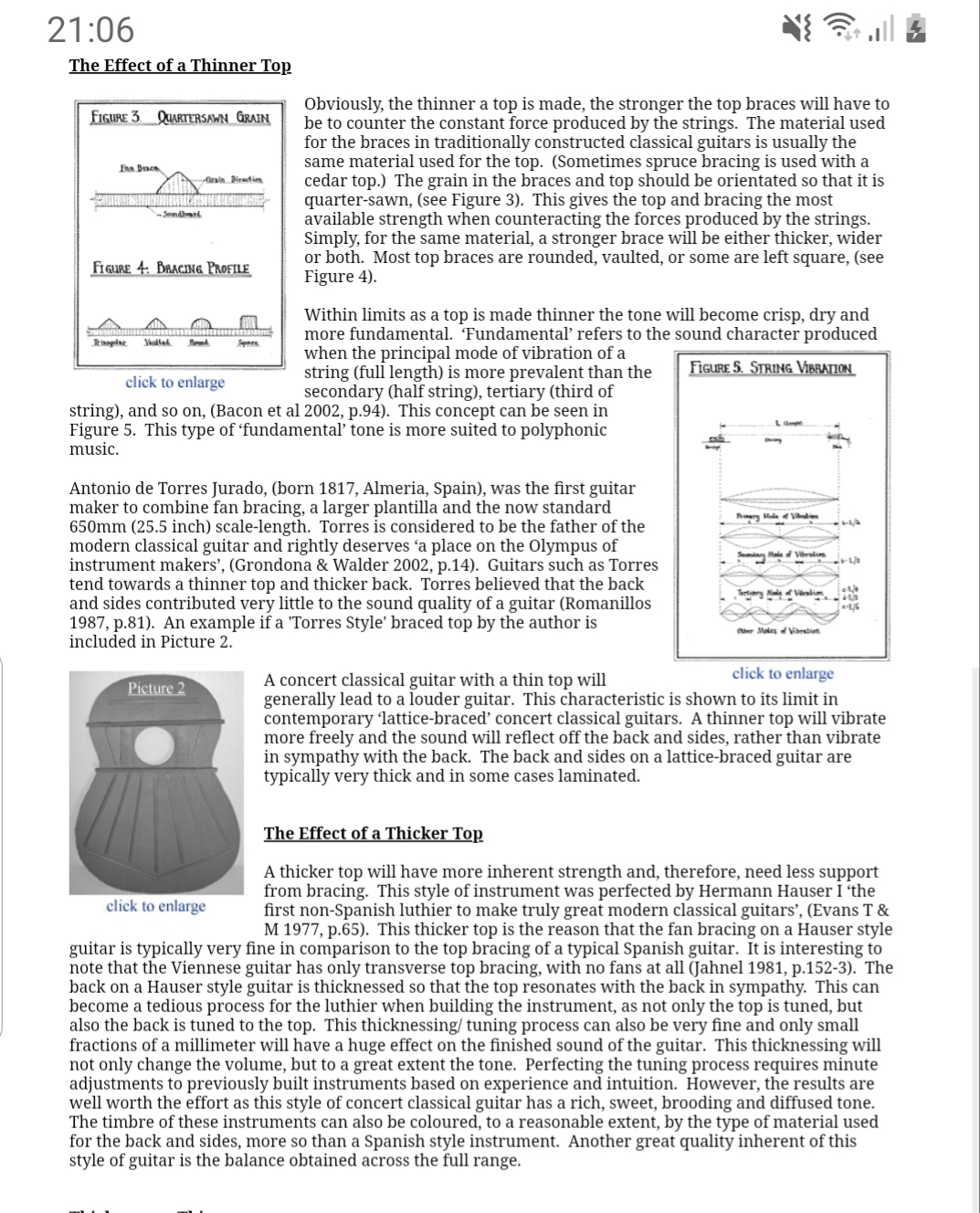

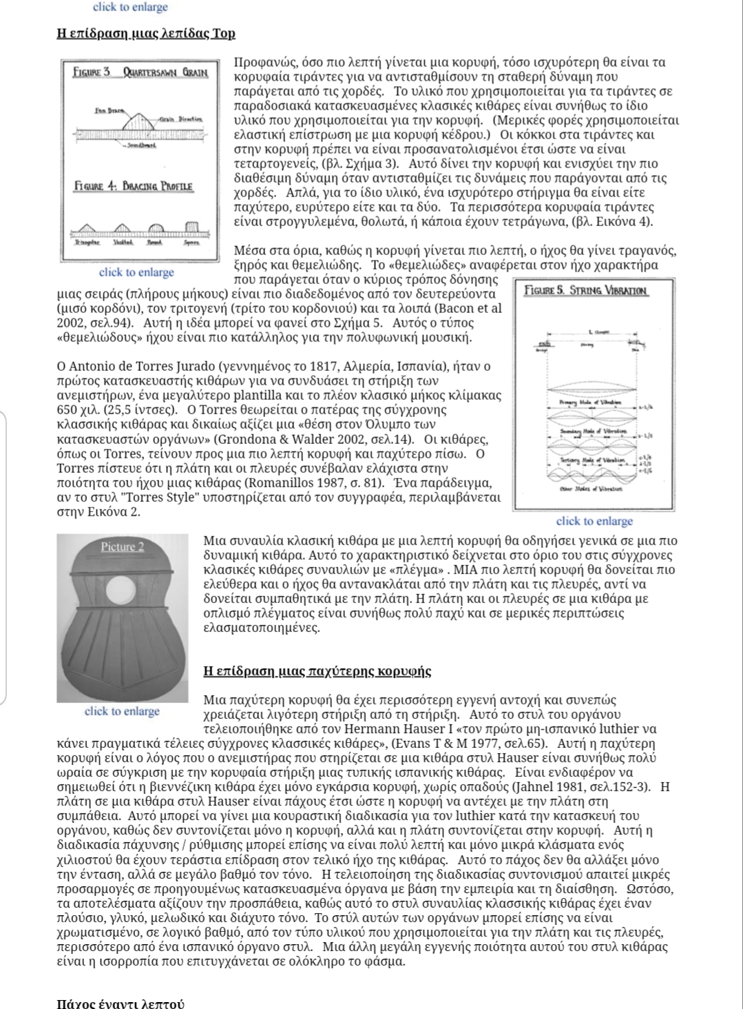

Επηρρεαζομενος από το παρακάτω άρθρο θέλω την βοήθεια σας..Άντε να καταλάβω μέσες άκρες τι εννοεί συντονίζουμε μια παχιά κορυφή αλλά πως συντονίζουμε μια πλάτη σύμφωνα με το καπάκι??

Που το βρηκες τόσο άθλια μεταφρασμένο; Παχιά κορυφή εννοεί παχύ καπάκι... Όπως οι ανεμιστήρες είναι το fan bracing ....

Το νόημα της μετάφρασης το κατάλαβα.. Πώς πετυχαίνουμε τον συντονισμό καπάκι με πλάτη έχω πλέον απορία..

κανοντας ενα ξυλο με μεγαλο ειδικο βαρος (πλατη) οσο γινεται λεπτοτερο, και με 3 καμαρια, ερχεσαι πιο κοντα στην ιδιοσυχνοτητα της "παχιας κορυφης"
