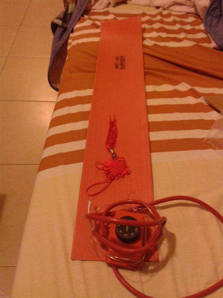

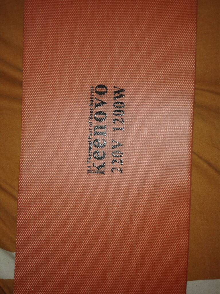

« Απάντηση #23 στις: Δεκεμβρίου 03, 2014, 06:46:05 μμ »
Κωστααααααα......
Μου ειχε πει ο μαγαζατορας οτι μου εχει βαλει και ενα δωρο μεσα. Νομιζα οτι θα ειναι καμια κουβερτα μικροτερη.... ::)
Τελικα ηταν το κινεζικο μπιχλιμπιδι που υπαρχει πανω στην κουβερτα... :'(
Απ: The art of Pliakonis
« Απάντηση #24 στις: Δεκεμβρίου 03, 2014, 07:59:57 μμ »
Απο που εγινε η αγορα της κουβερτας;
« Απάντηση #25 στις: Δεκεμβρίου 03, 2014, 08:05:13 μμ »
Ebay. Την βρισκεις πολυ ευκολα. Δεν εχει πολλες. Να τη δοκιμασουμε πρωτα μονο...
