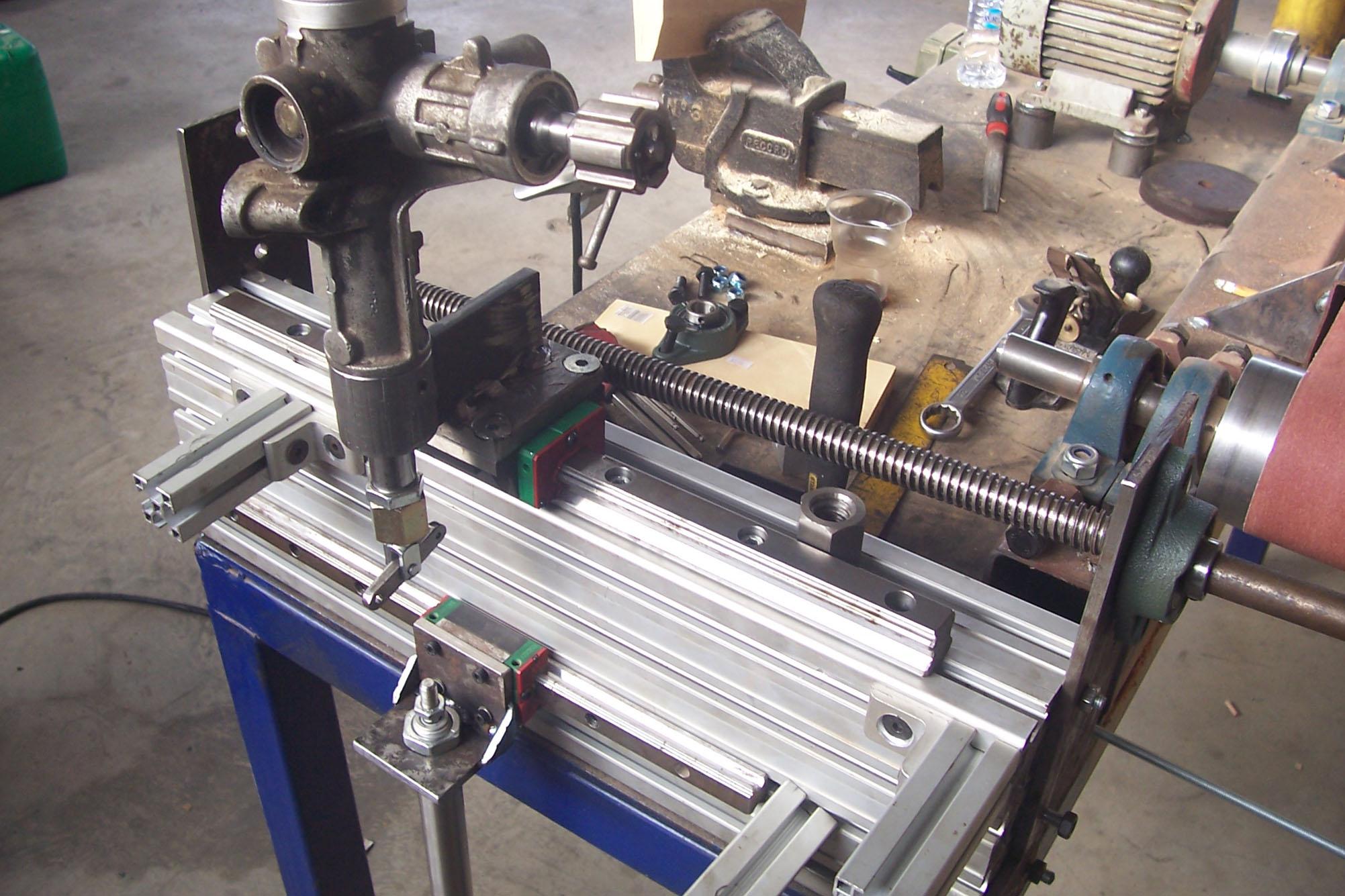

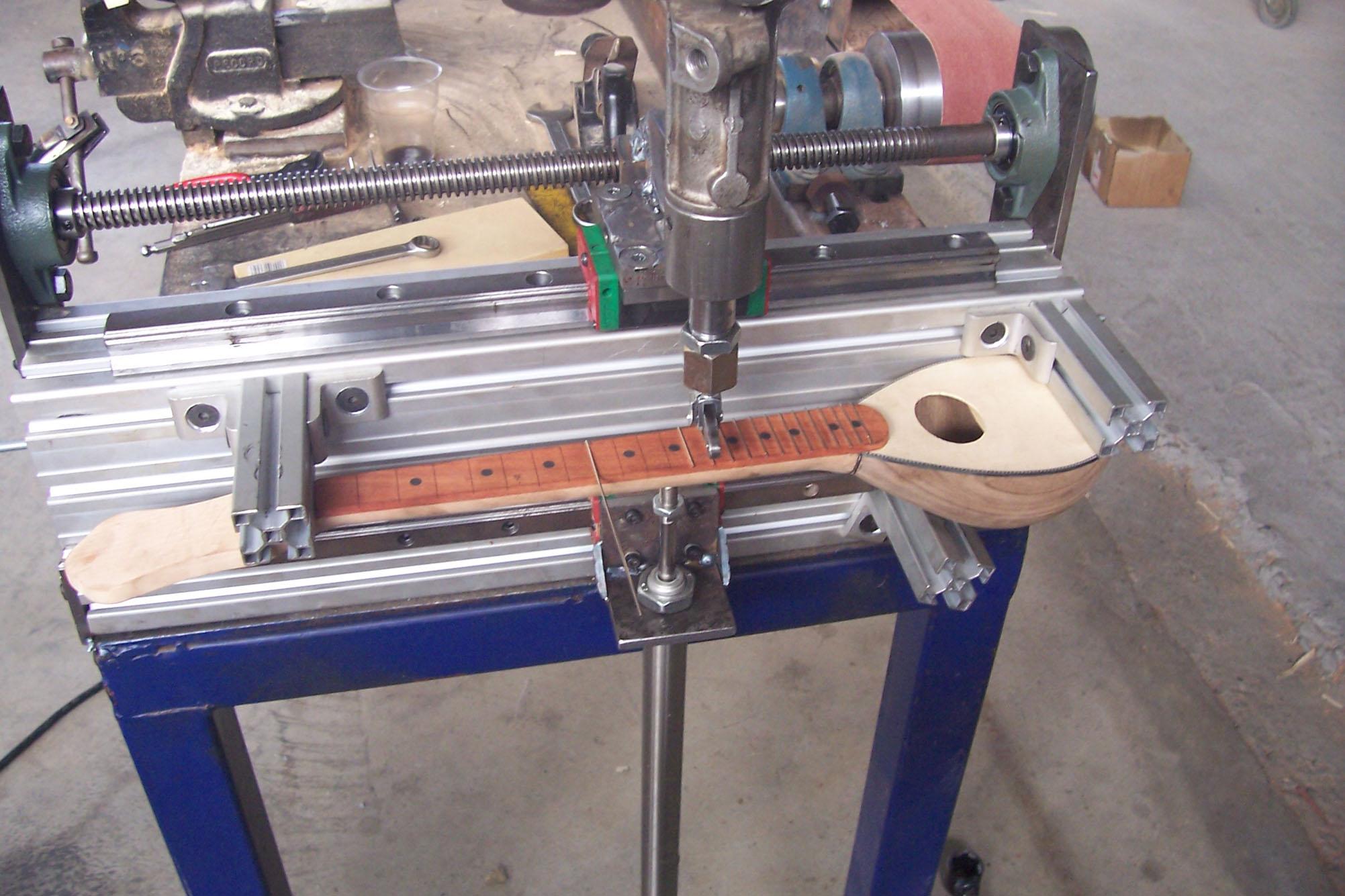

« Απάντηση #16 στις: Δεκεμβρίου 06, 2014, 05:09:44 μμ »
0.3 ειναι χαραγμενα κωστα 0.7 ταστο
αν σχεδιαστει απο την αρχη γινεται εργαλειο για χαραγμα πρεσσα και λιμαρισμα με μια σεγα να πιασεις την λιμα
και ενα σχετικο βιντεο  https://www.youtube.com/watch?v=_8k1nv7xzjw
