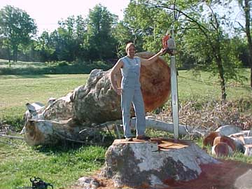

μαδέρια με αλυσοπρίονο beam machine jig
« στις: Δεκεμβρίου 31, 2013, 02:37:21 μμ »
πόσο επικίνδυνο λέτε να είναι αυτό ??? έχω κάπου ένα  αλυσοπρίονο  παλιό αλλά δεν το έχω χρησιμοποιήσει ποτέ...
για ελιά θα κάνει?
https://www.google.gr/search?q=beam+machine+chainsaw&client=firefox-a&hs=vaK&rls=org.mozilla:en-US:official&source=lnms&tbm=isch&sa=X&ei=grbCUqG-OIir0gXzv4DYDw&ved=0CAcQ_AUoAQ&biw=944&bih=493
Beam Machine Jig
Απ: μαδέρια με αλυσοπρίονο beam machine jig
« Απάντηση #1 στις: Δεκεμβρίου 31, 2013, 04:42:39 μμ »
Καλησπέρα. Αυτού του είδους οι πατέντες δεν είναι και ότι το ασφαλέστερο αλλά μπορώ να σκεφτώ ένα σωρό πράγμα πολύ πιο επικίνδυνα, που κάνουμε ανυποψίαστοι καθημερινά. Συνήθως για το κόψιμο κορμών εφαπτομενικά ή ακτινικά χρησιμοποιείται ταινιοπρίονο κύριας πρίσης κορμών στο οποίο συγκρατείται ο κορμός σε βαγονέτο και έπειτα προωθείται στο πριονοέλασμα. Με τον τρόπο αυτό προσπαθούν να έχουν όσο το δυνατόν μικρότερη απώλεια υλικού.
Είναι ένα καλό ερώτημα πόσο κοστίζει αυτή η επεξεργασία αλλά μπορούμε να το ψάξουμε αν σε ενδιαφέρει...Από εκεί και πέρα μου περισεύει ένα μαδέρι για να το φτιάξεις αν το αποφασίσεις  ;)
« Απάντηση #2 στις: Δεκεμβρίου 31, 2013, 11:54:29 μμ »
Σίγουρα δεν είναι ότι καλύτερο αλλά όχι ότι είναι κι επικίνδυνο.
Αυτό όμως που παρατήρησα είναι ότι η αλυσίδα του αλυσοπρίονου θέλει ακόνισμα. Και αυτό γιατί αντί να πετάει κομματάκια ροκανίδι πετάει πριονίδι που το παίρνει ο αέρας σαν σκόνη.
Είναι χαρακτηριστικός ο ήχος του αλυσοπρίονου που αντί να "γονατίζει" η μηχανή όταν κόβει γερά το ξύλο (αυτό συμβαίνει όταν είναι καλώς ακονισμένη η αλυσίδα), απλώς λιγοστεύουν ελάχιστα οι στροφές.
Αυτό το λέω γιατί ο τύπος είναι πολύ ερασιτέχνης  και έφτιαξε κάτι που τον διευκολύνει για να βγάλει σανίδες από έναν κορμό δίνοντας το περισσότερο βάρος σ' αυτό που έφτιαξε και δεν πρόσεξε το απλούστερο που είναι ν' ακονίσει την αλυσίδα ώστε να βελτιστοποιήσει την απόδοση του όλου εγχειρήματος.
Υ.Γ. Προς γνώση και συμμόρφωση όλων και ειδικώς εμού του ιδίου ( ;D ;D ;D) όπου σε ανάλογα εγχειρήματα συμπεριφέρομαι σαν το χειρότερο σπάρο.

Ξέρω ότι το θέμα είναι αρχαίο κι ότι ανασταίνω τον Λάζαρο κτλ κτλ, αλλά ψάχνοντας στο forum, είδα τουλάχιστον 3 άτομα που κατά καιρούς έψαχναν τρόπο να βγάλουν σανίδια από κορμούς ελιάς.
Οι οικιακές ή ερασιτεχνικές κορδέλες μπορεί να διαχειριστούν σανίδια ελιάς (2-3 εκ πάχος), αλλά καμία δεν θα καταφέρει να διαχειριστεί πιο χοντρά κομμάτια, πόσο μάλλον κορμούς...
Το εργαλείο που απαιτείται γι αυτή τη δουλειά, λέγεται Alaskan Mill και προσαρμόζεται σε κοινό αλυσοπρίονο. Πριν 3-4 χρόνια είχα δει να βγάζουν σανίδια από καστανιές τόσο σκληρές που το πριόνι έβγαζε σπίθες. Μια σκάλα αλουμινίου για το πρώτο κόψιμο "οδηγό" και μετά το εργαλείο πήγαινε μόνο του...
https://www.youtube.com/watch?v=XuMacK-dmwY
https://www.youtube.com/watch?v=E32Is8KRTnk
« Απάντηση #4 στις: Ιανουαρίου 14, 2015, 08:38:31 μμ »
καλησπέρα, καλές οι πατέντες αυτές, βέβαια έχουν βγει ένα σορο εξαρτήματα για τα αλυσοπρίονα και για τέτοιες πατέντες οπως στα βιντεο που εβαλε ο φιλιππος, το σήγουρο είναι ότι με ενα μικρό αλυσοπρίονο και μια συμβατική αλυσίδα θα σου βγει η παναγία, γι αυτο και αν έχεις δει κάποιους καναδούς που ασχολουντε με ξυλειά κτλπ έχουν κάτι γκουμουτσες αλυσοπρίονα με αλυσιδες ορεγκον πυραγχα, επίσης  τα περισσότερα που κόβουν είναι κονοφόρα δηλαδή αφρός, έχω κόψει με το αλυσοπρίονο ελιά και κυπαρισσι κατ αυτο τον τροπο αλλα γάμησα την αλυσίδα, εγω θα πήγαινα σε ξυλουργείο ή καλύτερα σε κορδέλα που κόβει καυσόξυλα.
ΥΓ, ειχα δει μια ρωσικη πατεντα με δίσκο σε βαγόνι που πάει πέρα δώθες χειροκίνητα και κόβει τεράστιο κορμό αλλα δεν βρίσκω το βίντεο, μιλάμε για δίσκο με διάμετρο περιπου 80 πόντους, δηλαδή σε ένα πέρασμα κόβει μέγηστο 40 εκατοστά.

Ο τύπος στη φωτό είνα 1,98...
