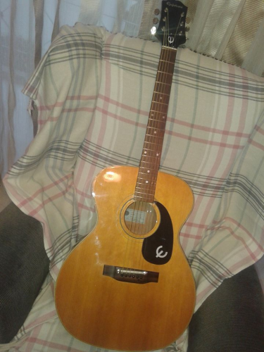

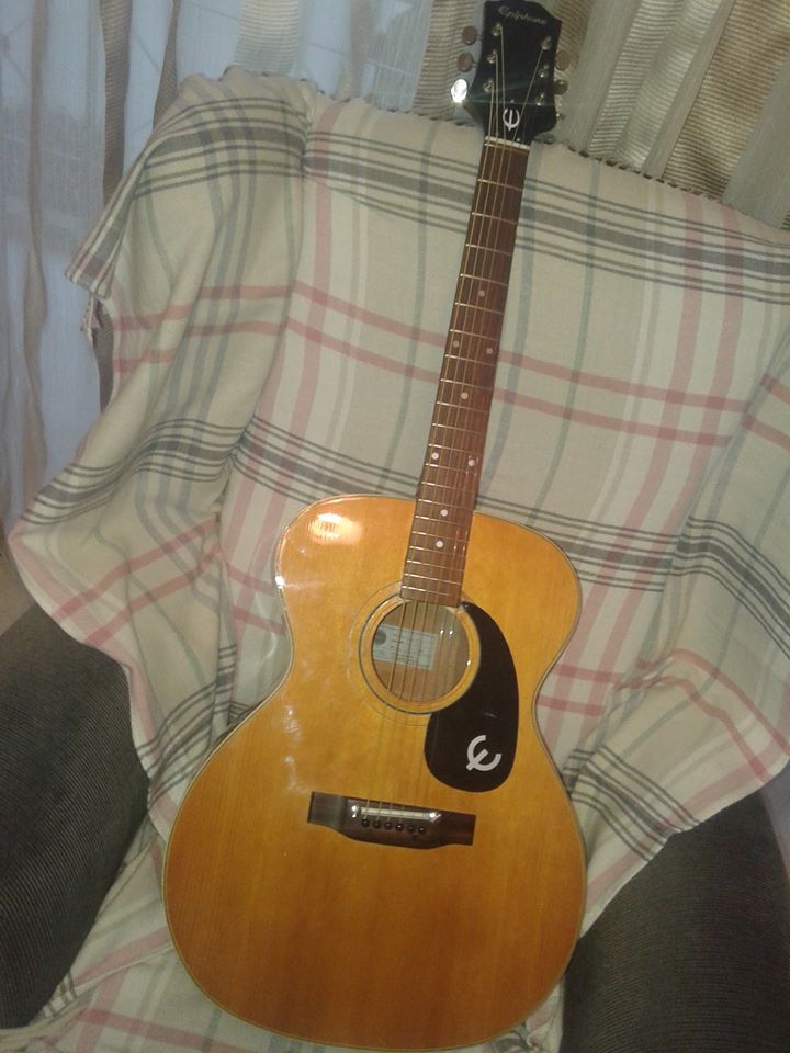

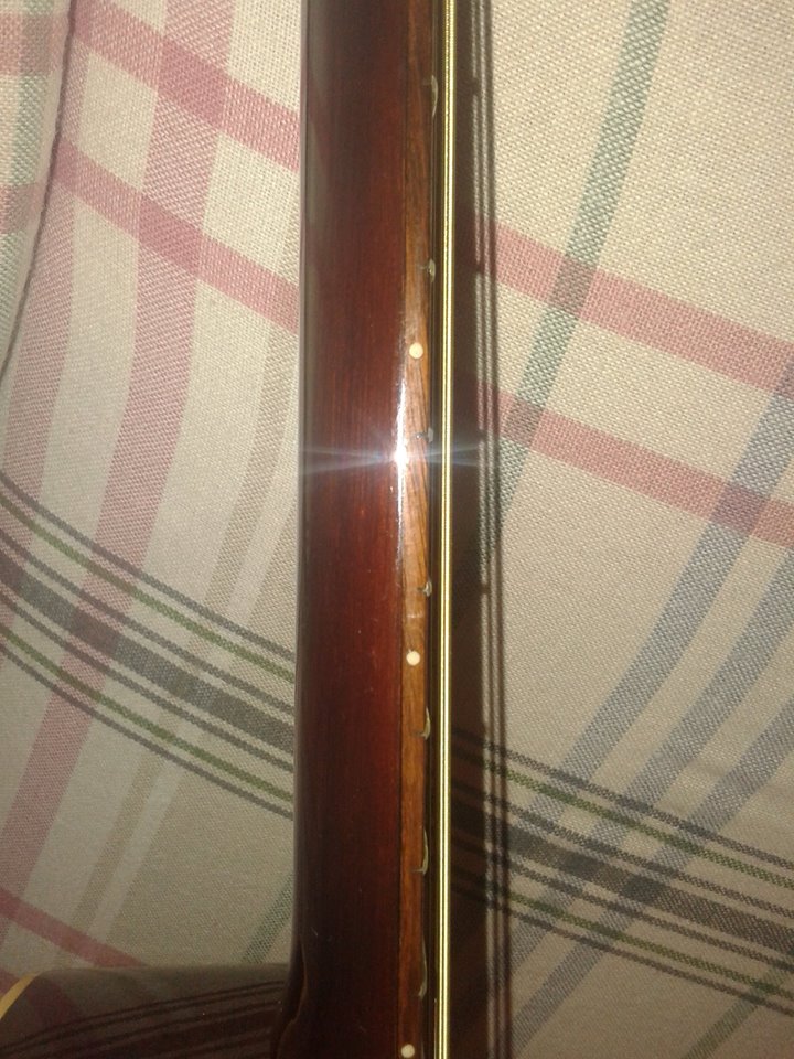

Η ΤΕΛΕΥΤΑΙΑ ΔΟΥΛΕΙΑ ΤΟΥ 2014.
ΕΠΙΣΚΕΥΗ ΣΤΗΝ EPIPHONE ΤΟΥ 69-70 ΤΟΥ ΦΙΛΟΥ ΠΕΤΡΟΥ. ΣΧΕΤΙΚΑ ΕΥΚΟΛΗ ΔΟΥΛΕΙΑ ΑΝ ΕΞΕΡΕΣΟΥΜΕ ΤΟΝ ΧΑΣΑΠΗ ΠΟΥ ΤΗΝ ΠΕΙΡΑΞΕ ΠΡΙΝ ΧΡΟΝΙΑ ΚΙ ΕΒΑΛΕ ΜΕΧΡΙ ΠΡΟΚΕΣ ΣΤΟ ΚΑΜΑΡΙ ΤΗΣ ΤΡΥΠΑΣ ΚΑΙ ΜΥΞΟΚΟΛΛΑ ΣΤΟΝ ΤΑΚΟ.
ΑCTION ΧΑΜΗΛΟ ΠΟΛΥ..................................ΒΡΕ ΑΜΑ ΕΧΕΙΣ ΡΥΘΜΙΣΗ ΣΤΟ ΚΟΚΑΛΟ ΤΟΥ ΚΑΒΑΛΑΡΗ , ΡΥΘΜΙΣΗ ΓΩΝΙΑΣ ΤΟΥ ΜΠΡΑΤΣΟΥ ( ΒΙΔΩΤΟ) ΚΑΙ ΒΕΡΓΑ ΣΤΟ ΜΠΡΑΤΣΟ ΦΤΙΑΧΝΕΙΣ ΠΑΠΠΑΔΕΣ.
ΚΙ ΕΝΑ ΜΕΓΑΛΟ ΕΥΧΑΡΙΣΤΩ ΣΤΟΥΣ ΦΙΛΟΥΣ ΣΤΕΛΙΟ, ΝΑΣΟ ΚΑΙ ΘΑΝΟ ΓΙΑ ΤΙΣ ΠΛΗΡΩΦΟΡΙΕΣ ΤΟΥΣ ΣΧΕΤΙΚΑ ΜΕ ΤΗΝ ΚΙΘΑΡΑ

Xτες έπαιξα την κιθάρα αυτή και το αποτέλεσμα άψογο. Πολύ μαλακό όργανο.Κώστα τη χάρηκαν και οι γονείς του παιδιού που την είχαν ανάμνηση  απο τα χρόνια τους στην Αμερική.
