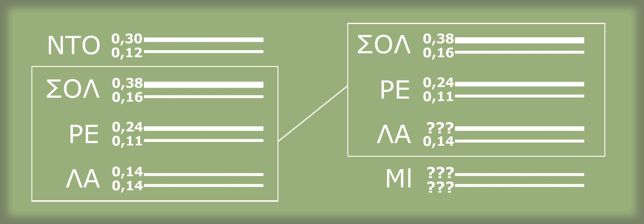

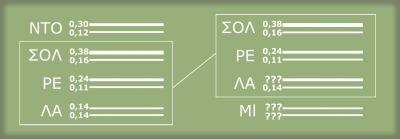

Καλημέρα παιδιά, θα ήθελα τη βοήθεια σας, σχετικά με πειραματική αλλαγή τόνου που θέλω να κάνω σε στεριανό λαούτο.
Έχει δοκιμάσει κανείς να κουρδίσει το στεριανό σε κρητικό? Το ΛΑ-ΡΕ-ΣΟΛ-ΝΤΟ σε ΜΙ-ΛΑ-ΡΕ-ΣΟΛ
Από οτι έχω διαβάσει απλά δε γίνεται, λόγο διαφορετικού μήκους στο μάνικο.
Θα μπορούσαμε όμως χωρίς να αυξήσουμε την τάση των χορδών να πετύχουμε κρητικό κούρδισμα?
Δεν εννοώ να γίνει από στεριανό κρητικό..αλλά να έχω το μι-λα-ρε-σολ κρατώντας σχεδόν τα ίδια πάχη χορδών. (?)
Αυτό που σκεφτόμουν ήταν να κρατήσω τη (λα-ρε-σολ), απλα να τα ανεβάσω κλειδια, και στη θέση που ηταν το ΛΑ να μπει ΜΙ.
Με τι πάχος χορδής θα μπορούσα να αντικαταστησω το ΛΑ (0,14) ώστε να κουρδίσει ΜΙ χωρίς να αυξήσουμε την τάση?
