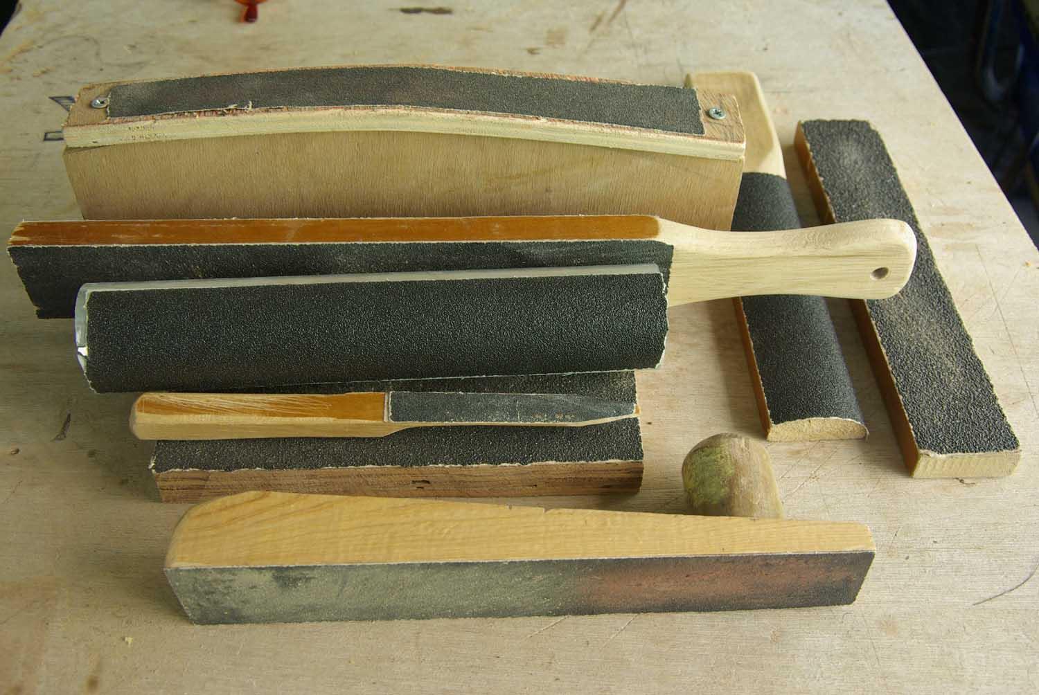

   Γιά νά βοηθήσω όσους ξεκινάνε , νά μιά φωτογραφία μέ διάφορους τάκους γιά γυαλόχαρτο .
   Αυτός πίσω πίσω είναι βολικός γιά νά τρίβω τό πάτημα τού καβαλλάρη ώστε νά χαμηλώνει διατηρώντας τήν επιθυμητή καμπυλότητα . Φυσικά ρυθμιζόμενος , αλλά τώρα έχει σπάσει τό κόντρα πλακέ καί κάνει γωνιά . σκέφτομαι νά τό αντικαταστήσω μέ λαμαρίνα 2χλστ .
  Στυλιάρια ή σωλήνες σέ διάφορες διαμέτρους θά μπορούσαν επίσης νά χρησιμοποιηθούν .

ΠΟΛΥ ΚΑΜΠΥΛΟΤΗΤΑ ΕΧΕΙΣ ΔΩΣΕΙ. ΙΣΩΣ ΝΑ ΜΕ ΓΕΛΑΕΙ Η ΦΩΤΟ ΙΣΩΣ ΑΦΟΥ ΕΣΠΑΣΕ.....................ΔΕΝ ΘΕΛΕΙ ΤΟΣΟ

« Απάντηση #12 στις: Φεβρουαρίου 06, 2015, 07:14:03 μμ »
  έχεις δίκιο Κώστα , τό χρησιμοποίησα  γιά άλλη δουλειά ( όχι καβαλλάρη ) καί τό ζόρισα , καί στό λύγισμα αλλά καί γενικά στή χρήση . Πιστεύω ένα κομμάτι λαμαρίνα 2χλστ θά είναι πιό ανθεκτικό αλλά καί πιό ομοιογενές σάν σύνθεση άρα καί πιό ομοιογενή καμπύκυ θά δίνει . Τό κόντρε πλακέ σέ τόσο μικρό φάρδος ( 3 εκ ) μπορεί νά έπιφυλάσσει εκπλήξεις , από κενά , αδύνατα σημεία , ρόζους στίς εσωτερικές στρώσεις , φούσκες στήν κόλλα κλπ . Μιά μικρής έκτασης ατέλεια πού σέ μιά πιό φαρδιά λουρίδα δέν θά έπαιζε κανένα ρόλο , εδώ μπορεί νά επηρρεάζει όλο ή σχεδόν τό πλάτος .
