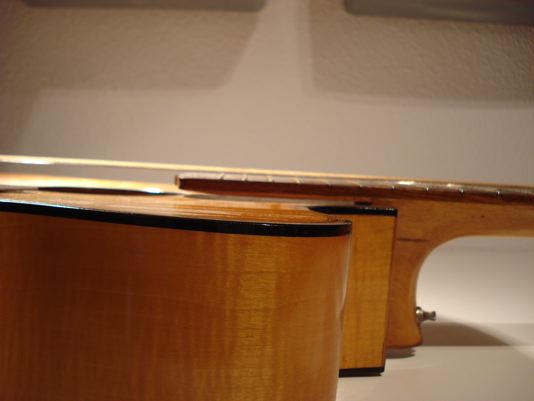

Καλημερα. Διαβαζοντας τον τελευταιο καιρο για την κατασκευη κλασσικης κιθαρας εχω πετυχει διαφορους τροπους ενωσης, οπως το κλασσικο ισπανικο τακουνι, βιδωτο , χελινοδουρα κλπ. Αυτο που δεν εχω βρει ειναι οπως της δικης μου κιθαρας που εχει μεγαλη θετικη κλιση σε σχεση με το καπακι. Το παχος του σωματος της κιθαρας μου ξεκιναει απο 11cm πισω και φτανει μπροστα στους 9,5. Η κλιση του μπρατσου αντισταθμιζει αυτη την κλιση. Μεγαλη εντυπωση μου ειχε κανει πριν 15 χρονια περιπου που ειχα κανει μαθημα με εναν Ιταλο , τον Fabio Montomoli, που η κιθαρα του ειχε τετοιο σχεδιασμο σε υπερθετικο βαθμο. Οχι μονο δεν υστερουσε ηχητικα, αλλα ηταν και πιο ευκολη στο παιξιμο στις ψηλες νοτες.
Γνωριζει καποιος τον τροπο κατασκευης;

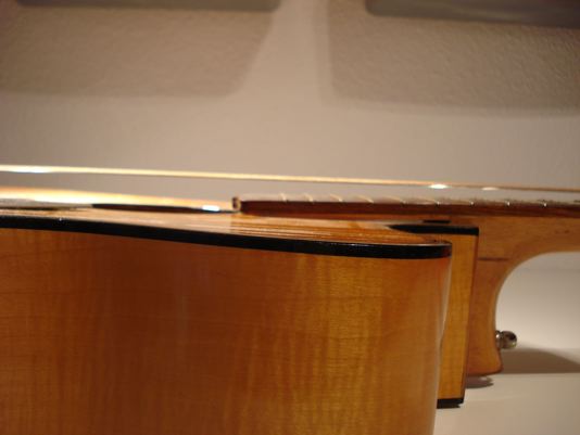

 Τον συγκεκριμενο σχεδιασμο οταν ρωτησα τον Παλαιοδημοπουλο μου ειπε οτι το εκανε ενας Ιταλος. Ονομα δεν θυμοταν. Το οτι και ο κιθαριστης που τον πρωτοειδα ειναι Ιταλος (Fabio Montomoli) με κανει να στραφω προς Ιταλους κατασκευαστες. Ο ιδιος ομως διαφημιζει τις connor κιθαρες στο site του.
Οσο για την μειωση του υψους στο σκαφος γινεται , τουλαχιστον στον ισπανικο τροπο, απο την κατω πλευρα και οχι σε ολο το μηκος του σκαφους. Εδω οπως φαινεται στην εικονα, τα νερα του ξυλου δειχνουν την μειωση απο πανω.

Προσέχοντας τα νερά, όντως φαίνεται να παίρνουν τα πλαϊνά την κλίση απότομα.
