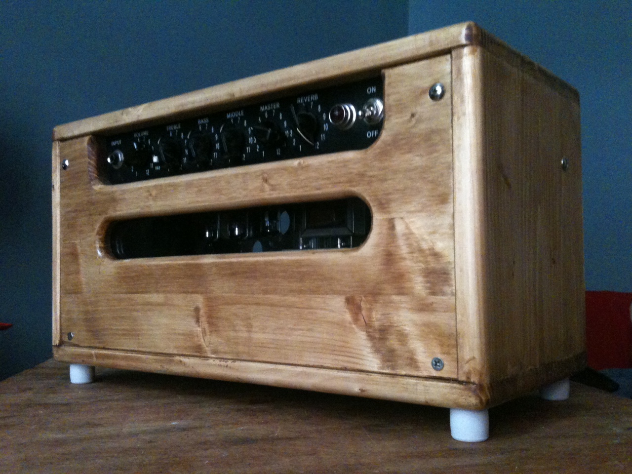

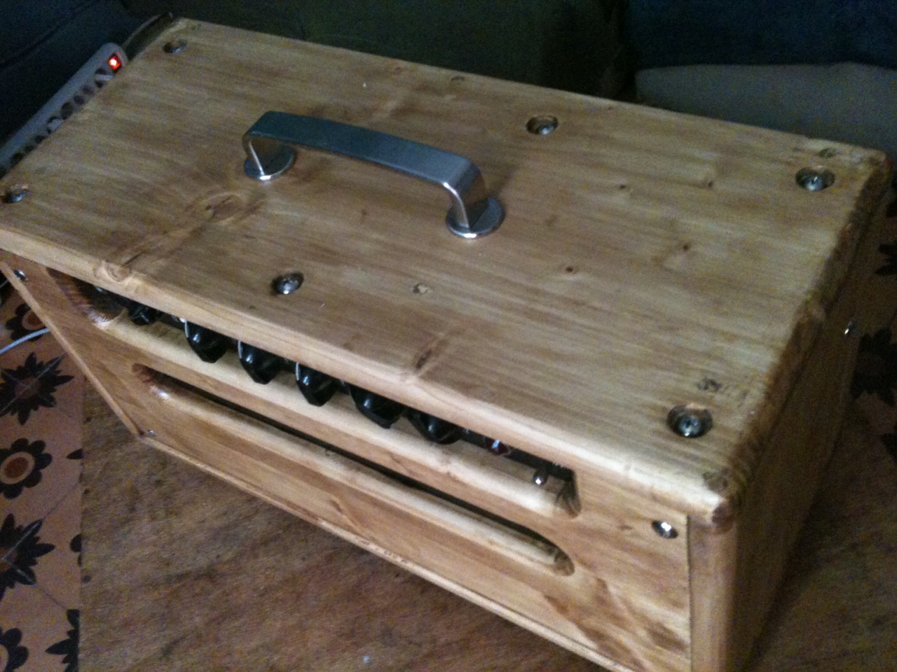

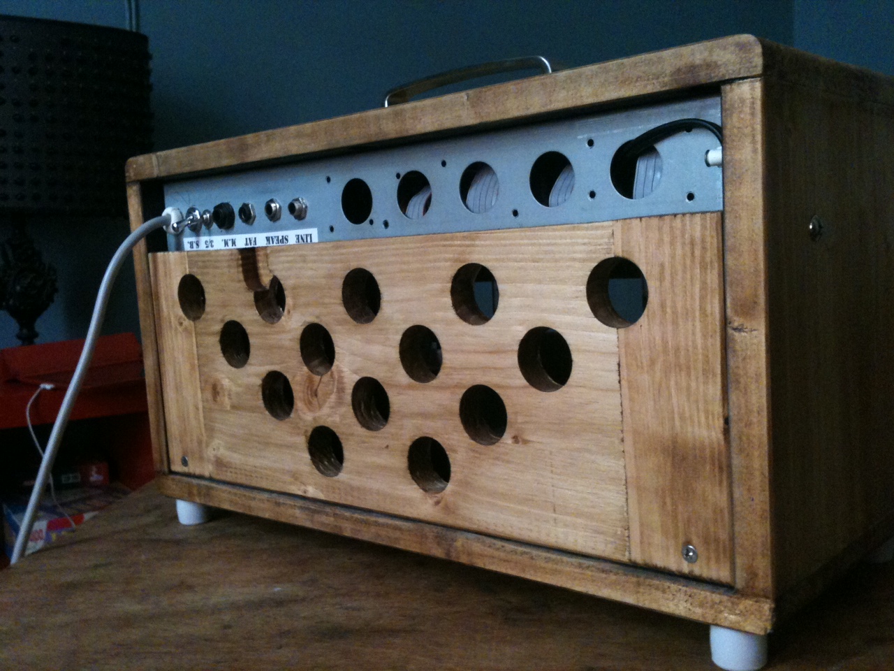

Μεσα στον Αυγουστο εγινε κι αυτο...μια μετατροπη του combo blues junior III, σε κεφαλη...σε ηλεκτρονικα οι αλλαγες ηταν ελαχιστες και ουσιαστικες. Γυρισαν οι λαμπες στο σασι, μπηκε ενας διακοπτης standby, ενας αλλος για τριοδο/πεντοδο για λειτουργια στα 9/15watt, ενα lineout για συνδεση σε κονσολα κι ενα δευτερο boost το οποιο χωρις να αλλαζει τον χαρακτηρα του ενισχυτη στα βρωμικα τον "marshall-λιαζει"...αυτα τα ολιγα...εγω βεβαια ασχοληθικα με το κουτι καθοτι ασχετος με ηλεκτρονικα...

Νασο η κεφαλη βολευει και σε studio δουλεια αλλα και σε live καταστασεις με το lineout...επισης η ανοιχτη καμπινα του ηχειου ακουγεται καλυτερα...ολες οι αλλαγες εγιναν με την προυποθεση οτι μπορω να τον επαναφερω σε combo κατασταση ανα πασα στιγμη, αλλαζοντας μονο τις θεσεις στις λαμπες στο σασι...  ;D
