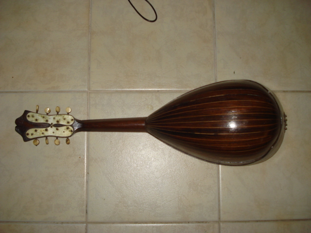

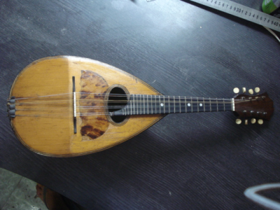

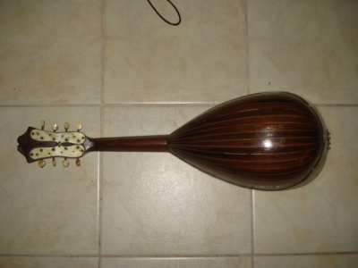

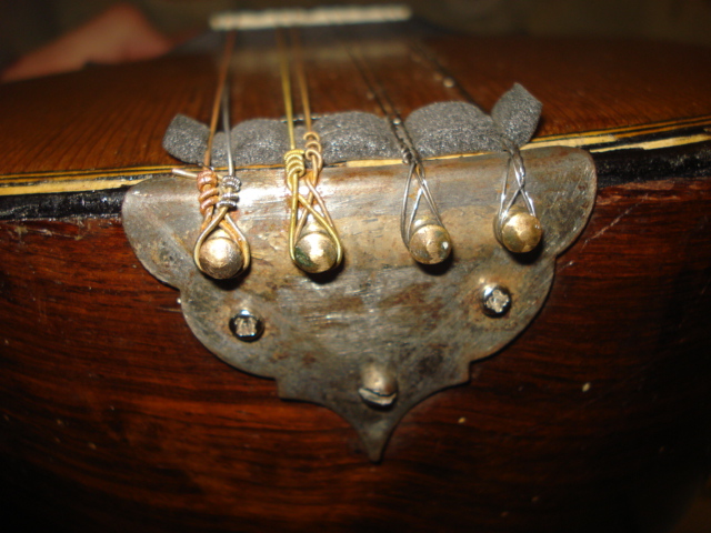

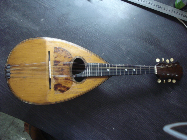

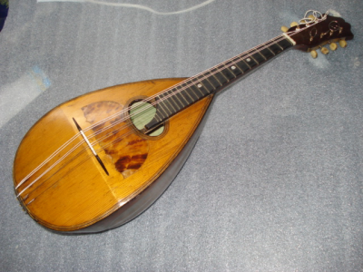

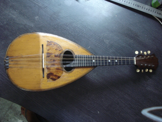

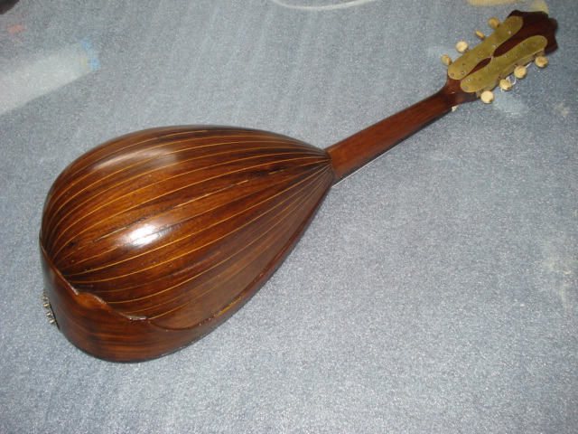

Μου έδωσε μια φίλη μου ένα παλιό μαντολίνο για να το επισκευάσω.
Τώρα θα μου πείτε «που πα ρε καραμήτρο» και θα έχετε και δίκαιο αλλα θέλω απλός να το κάνω να παίζει και λίγο να το συμμαζέψω. αυτά που σκέφτομαι να του κάνω δεν είναι σοβαρές επεμβάσεις και με λίγα λόγια θέλω να σεβαστώ το όργανο γιαυτο και θα χρειαστώ την βοήθειά σας.

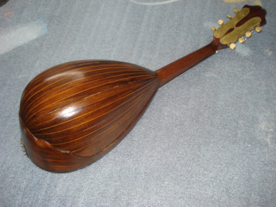

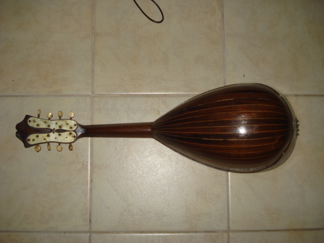

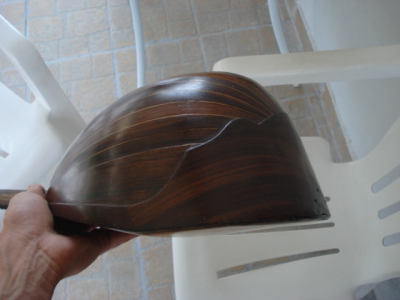

Το σκάφος του οργάνου έχει κάποιες ξεκολλημένες ντούγες και ξανακολημένες πολύ πρόχειρα(ναι φαίνεται ότι έχει βάλει κιαλος χέρι). Με αυτές διστάζω να ασχοληθώ και θα τις αφήσω.

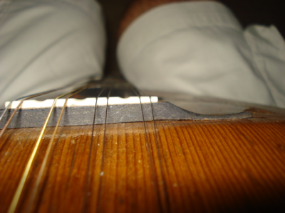

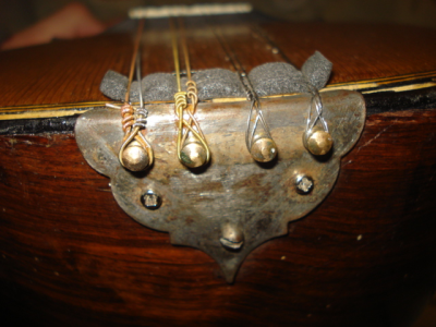

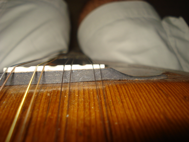

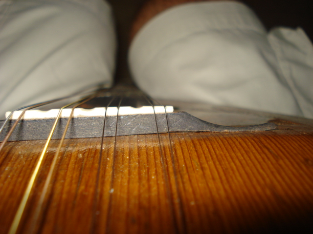

Ο κάτο καβαλάρης εκτός από τα πλαινά που πετάνε στον αέρα,  δεν πατά καλά στο καπάκι γιατί έχει ένα σημείο σκαμένο.επειδή δεν φαίνεται να είναι ο δικός του σκέφτομαι να φτιάξω καινούριο .

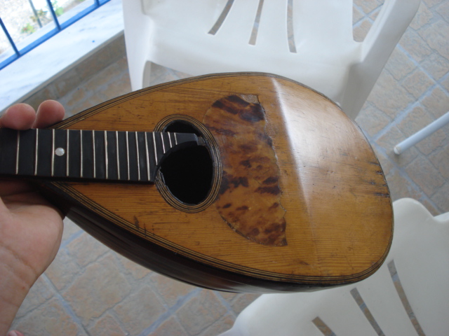

Το πάνο κόκαλο και αυτό δεν είναι το δικό του, μου θυμίζει το πρώτο κοκαλάκι που έκανα για μπαγλαμά και χάραξα με πριόνι.  ;D

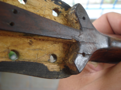

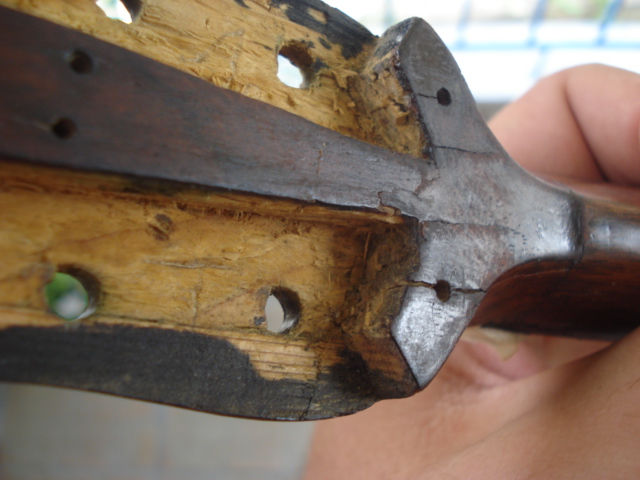

Το καράολο έχει μικροραγισματα τα οποία λέω να τα βάλω ψαρόκολλα και να τα πιέσω. Σωστά;

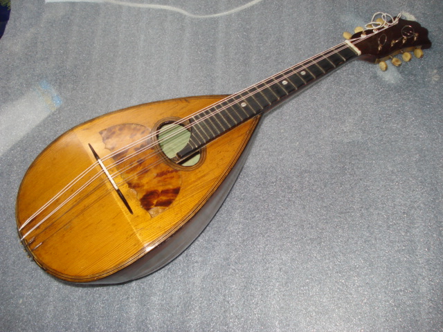

το οργανο είναι πολύ άσχημα πασαλιμένο με βερνίκι. Θα το τρίψω λίγο και θα το περάσω 2-3 χερια γομαλάκα.
Αρχικά αυτά λέω να κάνω και μετά βλέπουμε για άλλα. Βάζω και μερικές φωτογραφίες από το όργανο και  θα χαρω με οποια παρατήρηση-συμβουλή-πρόταση μου έχετε.
Επισης το οργανο δεν έχει ετικέτα αν γνωρίζει κανεις κάτι, αν έχει καποιο σημάδι από καποιον οργανοποιό. Εγώ δεν γνωρίζω τιποτα από μαντολίνα.
ευχαριστώ

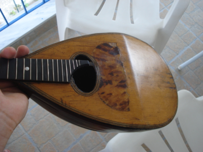

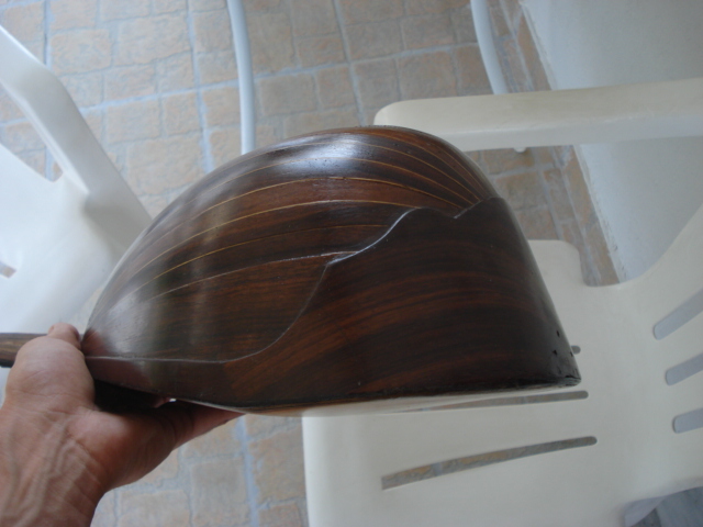

Εχω κανει κάποιες δουλειές
Έξυσα με γυαλόχαρτο λιγο το καπακι και το σκαφος χωρις να φτάσω στα ξυλα , ισα ισα να φύγει το βερνικι που ειχε και ηταν σαν πασαλιμενη μαρμελαδα στο ψωμί και περασα 2 χερια γομαλακα. Ευτυχώς βερνίκωσα 2 μπαγλαμαδες πριν από αυτο με γομαλακα καπος αποτυχημένα και και ψιλοεμαθα την μεθοδο, γιατι  τωρα στο μαντολινο βγηκε πολύ ωραιο το βερνικομα.η βιασύνη και η υπερβολή ηταν το προβλημα.

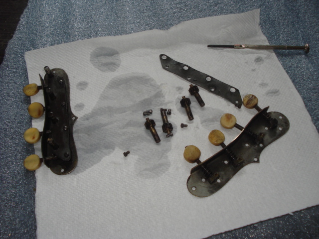

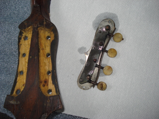

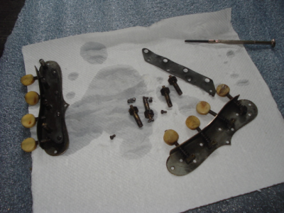

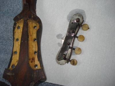

 Και εβγαλα τα μεταλικα μερη για να τα καθαρισω.Τρελή κατασκευή τα κλειδια. Πρωτη φορα βλεπω τετοια.
Στις φωτογραφιες φαίνονται και οι ρωγμές στο καραολο. Τι προτείνεται να κανω με αυτές απλα να τις γεμισω με ψαροκολα; Στόκο; Κατι αλο;
Με το κομματάκι που λείπει από το πεναρι θα ήταν σωστό να το συμπληρώσω με κατι στα ιδια χρώματα ή να το αφήσω έτσι;

Εντάξει δεν πήρα απαντήσεις αλλα το τελείωσα
Ενίσχυσα τα ραγίσματα στις ντουγες με κολα και στοκαρα τα ραγισματα στα κλειδια ετσι ώστε να μην κλωτσά η βιδα(γιαυτο πριν δεν καρατουσε κουρδισμα).
Καβαλαρη έφτιαξα καινουριο από καρυδια. Ο παλιος ηταν πολύ χαλια τελικά σαν να τον πήραν από αλο οργανο και να τον εξυσαν  με μαχερι ηταν.
Ωραιο οργανακι το μαντολινο. παραμυθένιο. :)
Και εχει και δυνατή φονουλα
