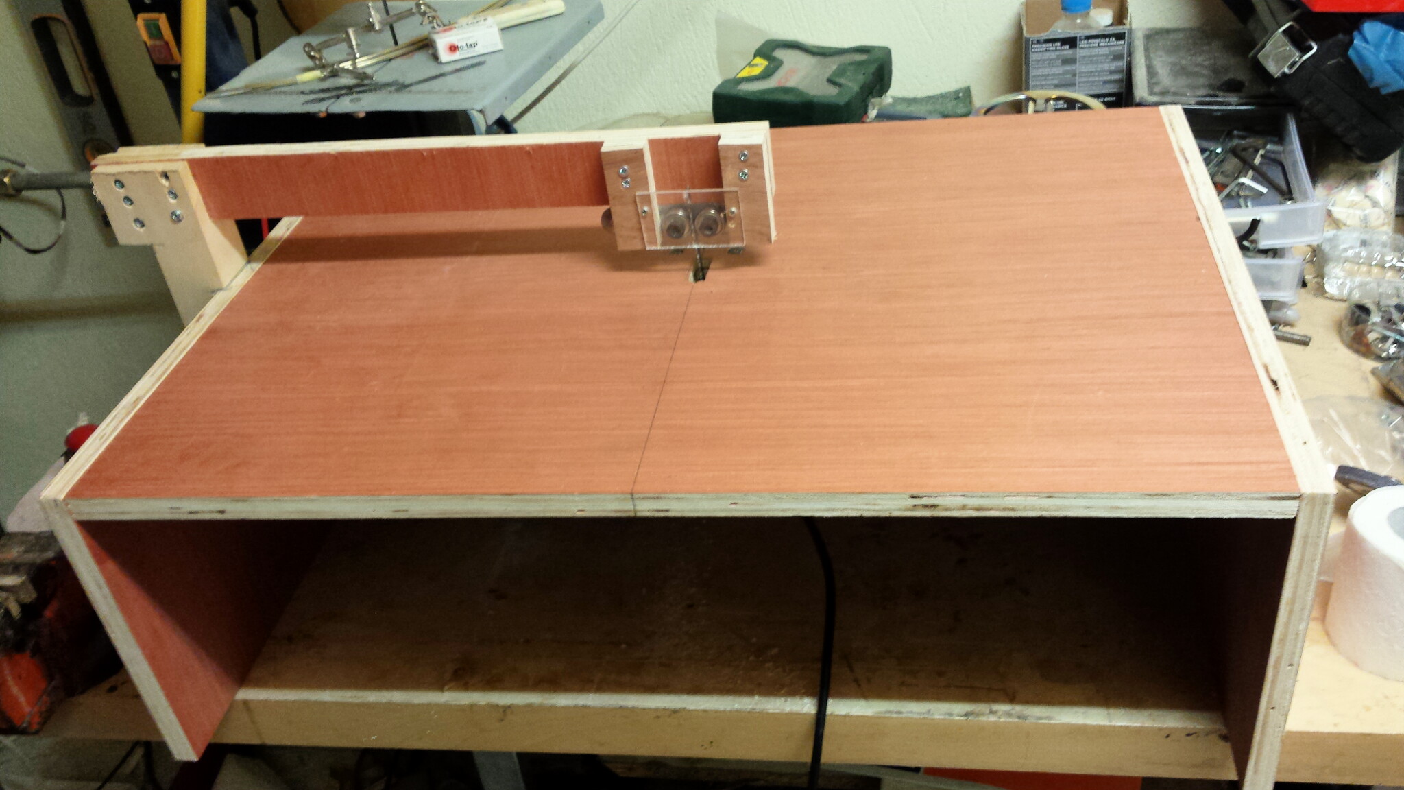

σεγα παγκου πατεντα
« στις: Μαΐου 23, 2014, 09:53:00 μμ »
Για οσους δεν εχουν κορδελα αν και εγω εχω την ηθελε ενας φιλος ομως...απο κατω μια σεγα μπλακ εντ ντεκερ

Αγαπητέ picolo, πολύ καλή η ιδέα  (την έχω δει και αλλού άλλά και εδώ) και εξαιρετική η υλοποίηση.
Μπορείς λίγο να βοηθήσεις στο πως έφτιαξες το τμήμα με τις 2 ροδέλες-ρουλαμάν (?) που κρατάνε τη λάμα της σέγας στη θέση της.
Πως ζήτησες  ροδέλες-ρουλαμάν και που μπορούμε να τις βρούμε;

πολυ εξυπνο... φανταζομαι οτι θα ειναι μεχρι 1 εκ ανωτερο, το παχος του ξυλου που ειναι προς κοψιμο;

πηγα σε ενα μαγαζακι με ρουλεμαν στα γιαννενα...του πα τα δυο πθπ μικρα που εχεις...λοιπον πηρα μια λαμα και τισ εκανα οχταρα τρυπα..οσο το παχος της βιδας αλεν που ειναι και αξονας του ρουλεμαν εβαλα την λαμα και το ρουλεμαν να δω τι παχος πρεπει να αφησω απο ρουλεμαν σε ρουλεμαν τρυπησα βιδωσα και ετοιμο.η σεγα εχει δεκρριαρα λαμα το μεγιστουψος που κοβει ειναι 2.5 cm καθ εγινε για ξυλα 2cm παλι καλα απαντησε και καποιος γιατι ελεγα πως με γραφουνε ολοι

OK pikolo, ευχαριστούμε για τις πληροφορίες!
