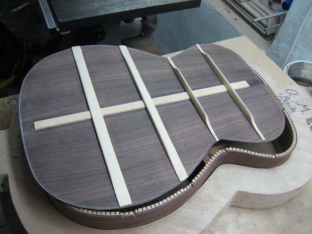

Με τη βοήθεια και τη συμπαράσταση του παιδικού μου φίλου Γρηγόρη (που περιμένει και αυτός την κιθάρα του) είμαι ήδη στη φάση να κολλήσω την πλάτη στην πρώτη κιθάρα.
Πριν κολλήσω θα πρέπει όμως να βάλω περιφερειακά στο καλούπι στραβόκαρφα για να μπορώ να δέσω τα λάστιχα που θα χρησιμοποιήσω ως σφηχτήρες. Θα ενημερώνω το φορουμ για την περαιτέρω εξέλιξη.

 Παναγιώτη παίρνεις Αριστα!
Τι πας να κολήσεις τη πλάτη? τόσο μικρή κλίση έχει η ΟΜ (Orchestra Model)? μας έδειξες πως καμπυλοποίησες τα πλαινά για να δεχτούν το καμπυλωμένο πίσω καπάκι?
Λείπουν ντοκουμέντα!
Έχω χρησιμοποιήσει και σολέρα και καλούπι, απλά στη σολέρα φτιάχνονται συνήθως κιθάρες με επίπεδο πανω καπάκι ενώ στο καλούπι με καμπυλωτό.
Η καμπύλη βοηθά το ξύλο να ειναι συνολικά πιο ανθεκτικό όταν το λεπτείνεις για να δώσει παραπάνω φωνη.

Γειά σου φίλε Νάσο,
Λέω να μη χαλάσουμε το νήμα που έχει τίτλο "κατασκευή καλουπιού". Αφού θέλεις ντοκουμέντα θα πρέπει να ανοίξω άλλο. Σου λέω όμως ότι η καμπύλωση έχει γίνει όπως πρέπει. Ραντεβού στο επόμενο θέμα.

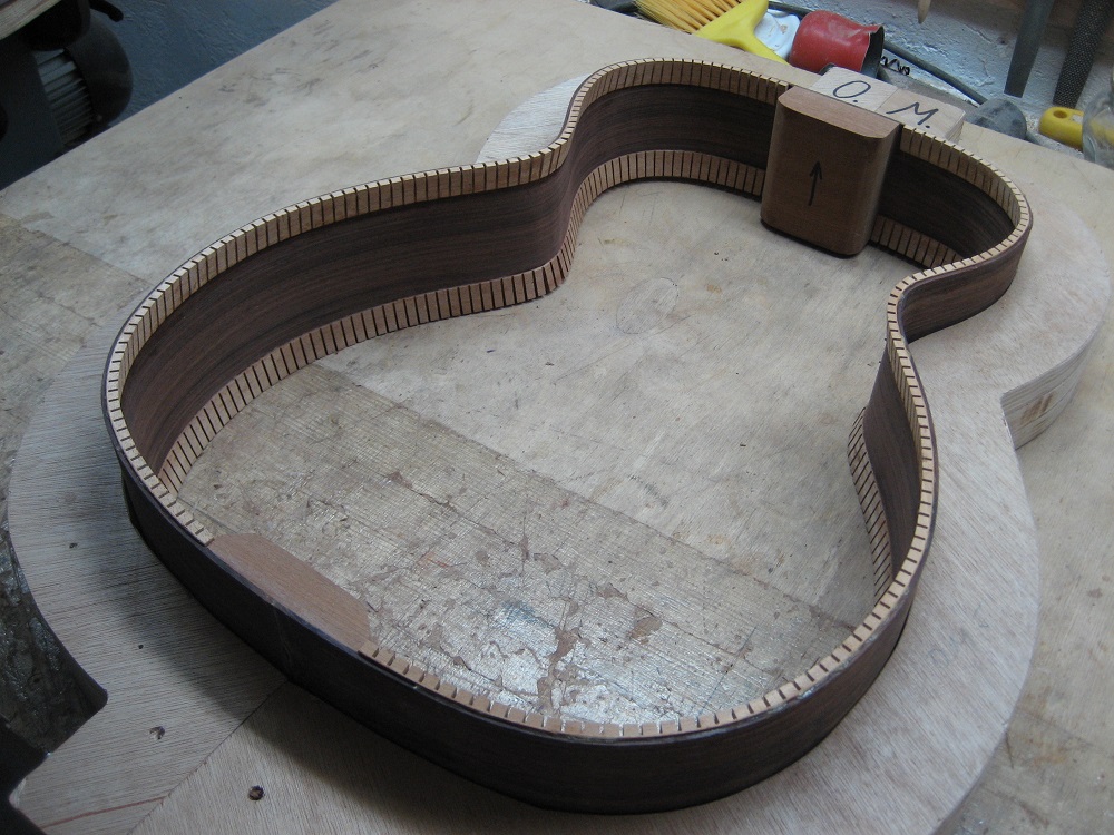

Έτσι για την ιστορία τα μεταλλικά εξαρτήματα που παρουσιάστηκαν για πίεση των πλαινών εσωτερικά ονομάζονται εντατήρες...
