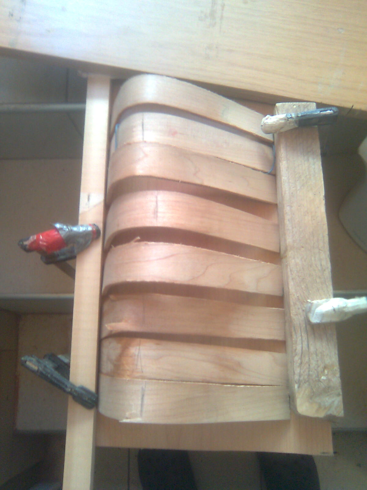

Aγαπητοί φίλοι καλησπέρα στην προσπαθεια μου να φτιαξω γρηγορα ενα μπαγλαμα αποφασιασα να σημαδεψω μαζικα το σημειο καμπυλης να βαλω τις ντουγες σε ενα βραστηρα να βρασουν με το νερο μετα να τις λυγισω προσεκτικα με το χερι και να τις βαλω να στεγνωσουν και να παρουν το οριστικο τους σχημα σε μια απλη κατασκευη με δυο πηχακια σφικτηρες και μια βαση .Πιθανα να ειναι μια ενναλακτικη λυση και καποια στιγμη θα το δοκιμασω σε ντουγες μπουζουκιου.

Εξυπνο σαν το αυγο του Κολομβου, αλλα απ οτι βλεπω δεν εχουν ολες την ιδια καμπυλη.Ας πουμε η τριτη απο κατω προς τα πανω ειναι διαφορετικη. Εξυπνη ιδεα παντος

Αυτο που λεει κι ο φιλος Κωστας ισχυει με τη διαφορα καμπυλης απο ντουγα σε ντουγα...εχοντας την ιδια κλιση σε ολες υποθετω οτι θα προκυψει ενα καπως πιο στρογγυλοφουσκωτο σκαφος...εχω δικιο αραγε;!!!

Kαλημερα συμφωνω με ολους σε ολα ειναι σαφες οτι καθε ιδεα πιθανα να εχει την εξελιξη της η την εγκαταλειψη της .Η ιδεα ηταν γρηγορη και η εφαρμογη της πιο γρηγορη αν χασουμε και δυο ντουγες δεν τρεχει τιποτα εξαλου μπορει και να σπασουν στο κλασσικο λυγισμα.Ισως η διαφορα καμπυλης να απαλειφθει με ξυλο που θα τοποθετηθει κατω απο το σημαδι της καμπυλης και να υπαρχει ισορροπια .Οι ντουγες που βλεπεται εχουν διαφορες στο μηκος ενα εως δυο εκατοστα και μπορουν να παιξουν μπρος πισω στην τοποθετηση.Το ξυλο ειναι κελεμπεκι και σε ελεγχο που πραγματοποιησα δεν εδειχναν προβλημα οπως και να εχει θα κανω προσπαθεια να φτιξω τον μπαγλαμα σε καλουπι που εχω φτιαξει αντιγραφωντας σχεδιο καποιου κατασκευαστη.
