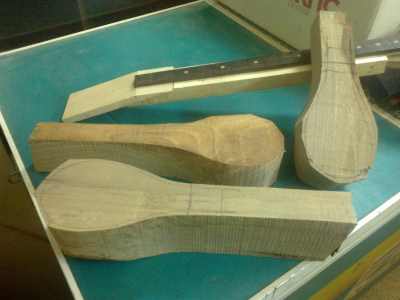

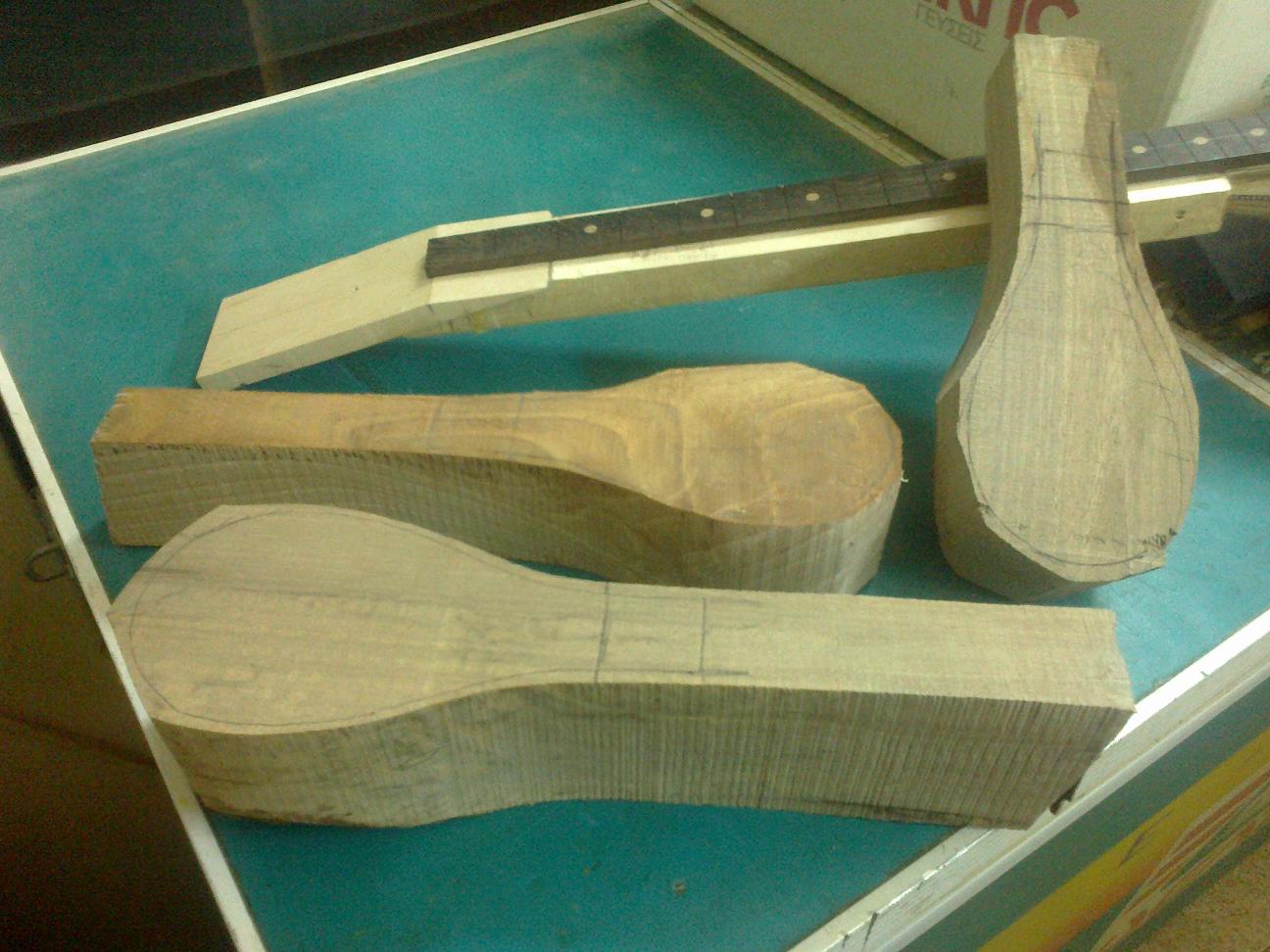

ετοιμα τρια κομματια. Ερχεσαι και διαλεγεις...
Απ: κατασκευη μπαγλαμα
« Απάντηση #19 στις: Απριλίου 04, 2014, 10:28:05 μμ »
ρε φίλε f-16 είσαι, μια που μου το πες και μια που το κανες.
Δημήτρη το μεσαίο θα διάλεγα, κοίτα τι νερά έχει;

« Απάντηση #20 στις: Απριλίου 04, 2014, 10:49:24 μμ »
και τις ταστιερες προλαβα! σημερα πηρα αδεια απο την μπεμπα να δουλεψω την κορδελα ;D
Φιλε κεδρο οντως το μεσαιο εχει ωραια νερα.....θα δουμε.

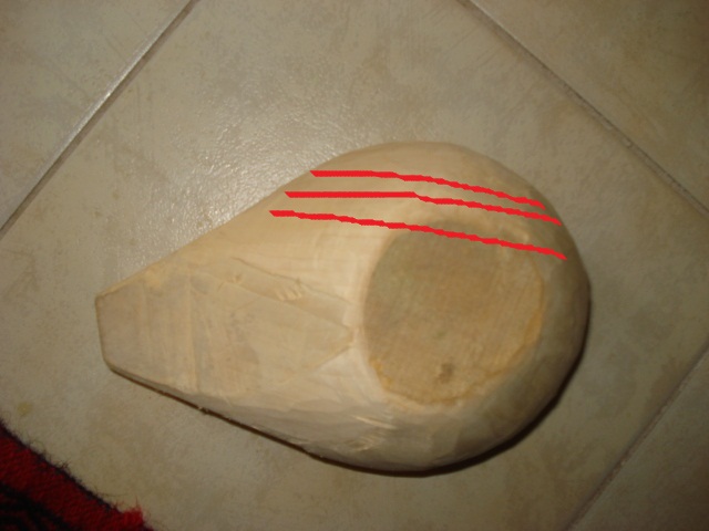

εκανα και εγω το ιδιο λαθος :'(
στην εικονα εκανα της κοκκινες γραμες όπως τα νερα τουη ξύλου,
τι λέτε; το παρατάω; ή να το συνεχισω και οτι γίνει;

σίγουρα υπάρχουν πολλοί πιο ειδικοί από εμένα αλλά δεν νομίζω να έχεις πρόβλημα για μια μικρή απόκλιση...ο φίλος δημήτρης ήταν εντελώς κάθετα προς τα νερά του ξύλου...
ΣΚΑΒΕ.........................

Νόμιζα πως έπρεπε αυστηρα και μονο παράλληλα στα νερά να σκάβεις, δλδ αυτές τις κόκκινε γραμμές να τις βλέπεις από τα πλάγια.
Από το ίδιο ξύλο βγήκε και ένα σκάφος για μπαγλαμαδάκι, οπότε θα έχουμε να παίζουμε.
