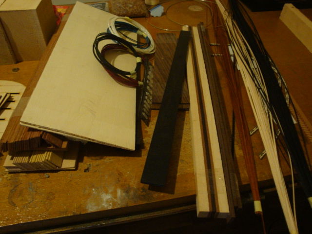

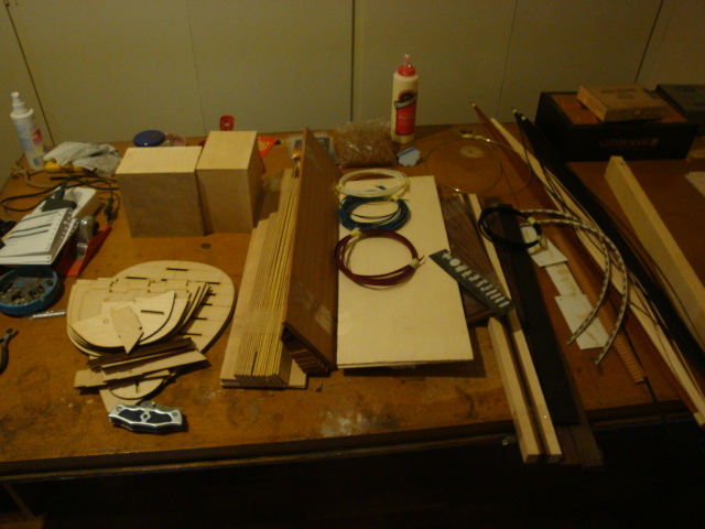

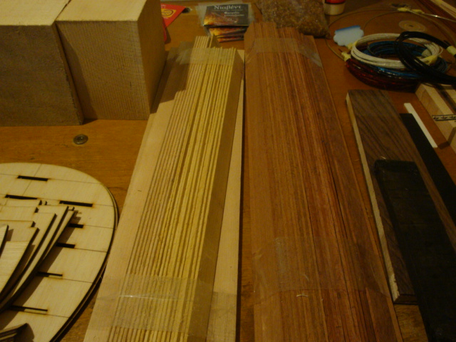

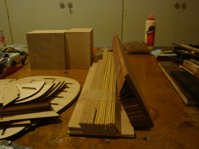

παιδια τα φωτα σας  σας παρακαλω!!!
μολις αγορασα καποια ξυλα απο σοφιανο για το επομενο μπουζουκακι μου ομως μολις μου ηρθε και η λυπητερη απο την εταιρια μου να φυγω μπαρκο...πιθανον μεχρι τελους του μηνα επομενως ουτε ντουγα δεν προλαβαινω να γυρισω...σκεφτηκα να τα παρω μαζι μου να το φτιαξω μεσα αλλα περα του οτι δεν θα εχω χρονο το κυριως προβλημα μου ειναι το βαρος και ο ογκος πως να τα κουβαλησω σε αεροδρομια κτλ δεν θα πρεπει να παρω ρουχα αν τα βαλω βαλιτσα τες πα...
αυτο που θελω να μαθω ειναι κατω απο ποιε συνθηκες να τα αποθηκευσω για περιπου 6 με 8 μηνες που θα λειπω ωστε να μην μου παθουν τιποτα ενα σωρο λεφτα εδωσα αμαρτια ειναι....αναφερω επισης οτι σε ενα δωματιο του σπιτιου μου προς το παρον ειναι το εργαστηριο μου θα εχουν προβλημα αν τα αφησω μεσα σε καποια ντουλαπα για το διαστημα που προειπα επισης η ψαροκολα θελει ψυγειο αν μεινει τοσο διαστημα
τα ξυλα ειναι τα εξης (εχει και φωτο)
12 ντουγιες απο μαονι , 12 απο τριανταφυλλια ,12 απο  κερασια ,12 απο μουρια
2 ξυλα για πλαινα 1 για κολατζα  απο μαονι και αλλα 2 ξυλα για πλαινα 1 για κολατζα απο μουρια (ειναι για δυο σκαφη)
μια ταστιερα απο εβενο εξτρα ξυλα για μανικο που θα αποτελειτε απο δυο κομματια σφενδαμι 2 κοντρες παλισανδρο μια κοντρα εβενο και εχω παρει και εξτρα κοντρες 2 παλισανδρο και 1 wenge 1 καπακι απο ερυθρηλατη αυστριας εξτρα ξυλα για καραουλο σφενδαμι με παλισανδρο και τελος δυο κομματια σφενδαμι για τα εσωτερικα των σκαφων...
ευχαριστω εκ των προτερων
