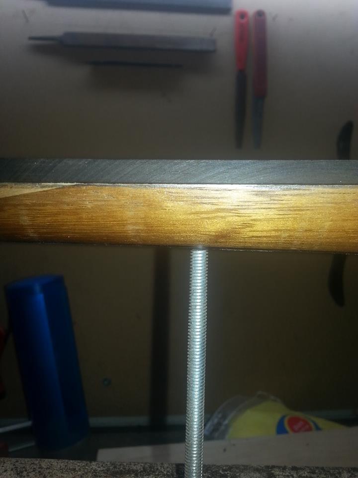

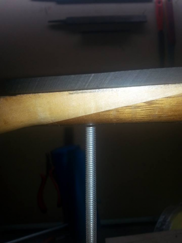

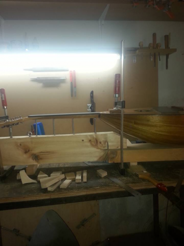

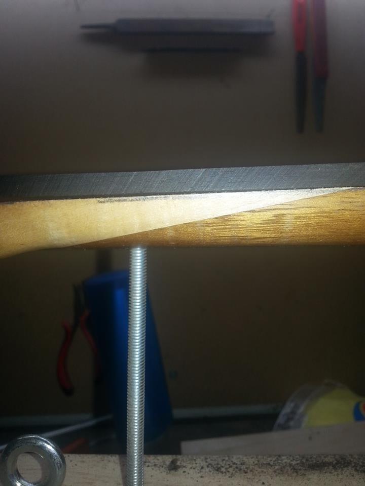

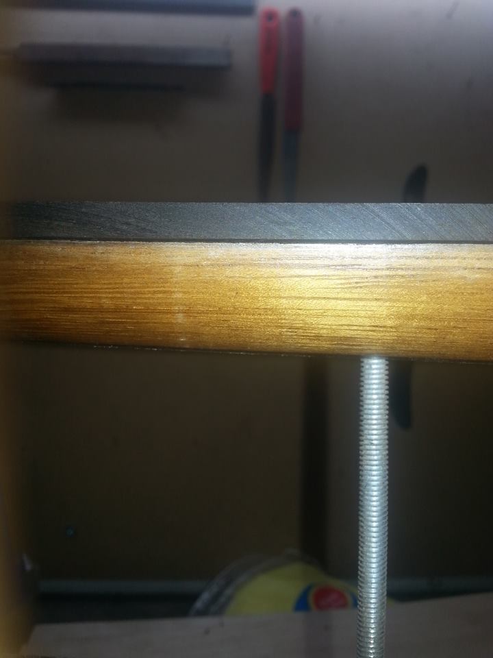

Στο τελευταίο λαούτο έκανα το μανικο πολύ λεπτό και πείρε πολύ, έτσι αποφάσισα να αλλάξω ταστιέρα και να προσπαθήσω να το δυναμώσω. Ένας φίλος μου είπε κάτι για αντισκευρωμα και είπα να δοκιμάσω. Έχω φτιάξει τώρα και καιρό ένα εργαλείο-βάση για άλλη δουλειά και κει επάνω έκανα το έξεις…….  το εργαλείο σε Φώτο

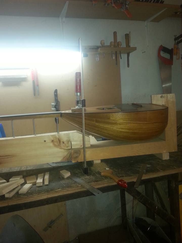

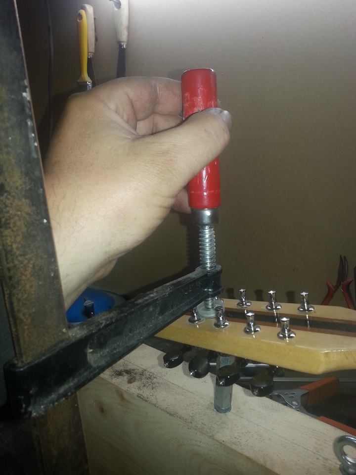

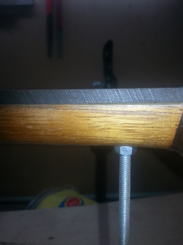

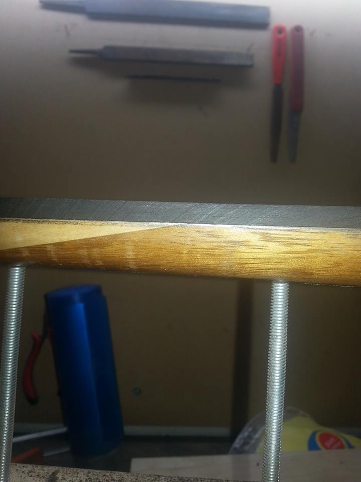

Στερέωσα το λαούτο καλά και έφερα το μανικο να πατήσει στις πρώτες δυο βίδες…

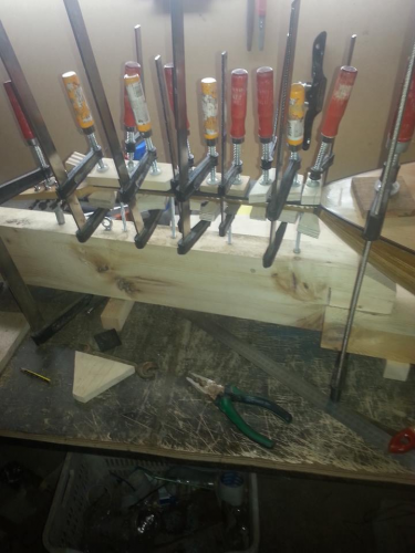

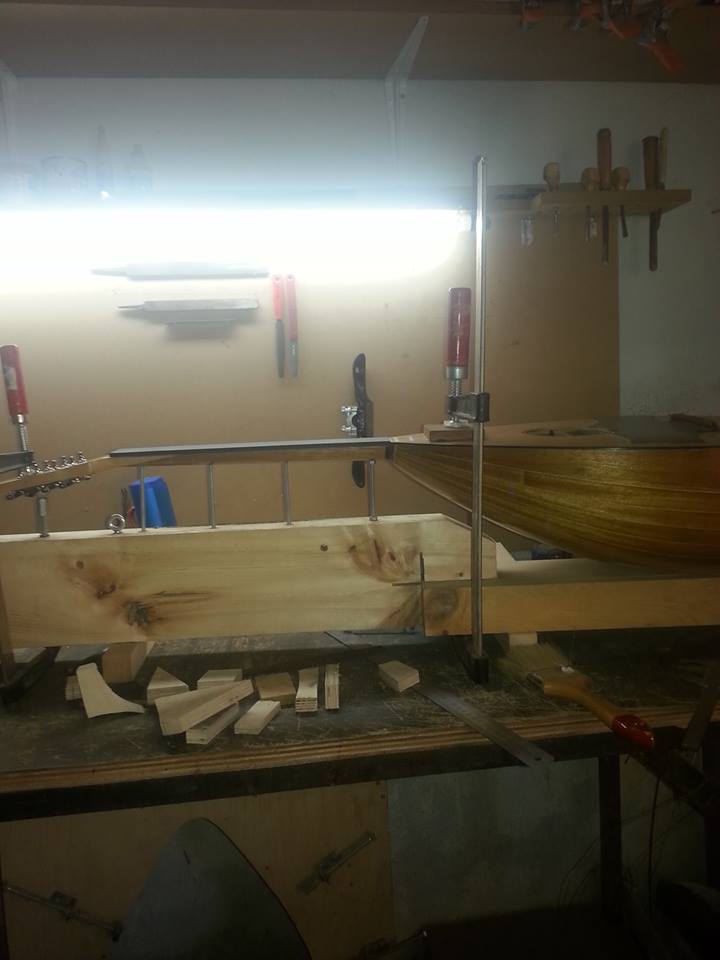

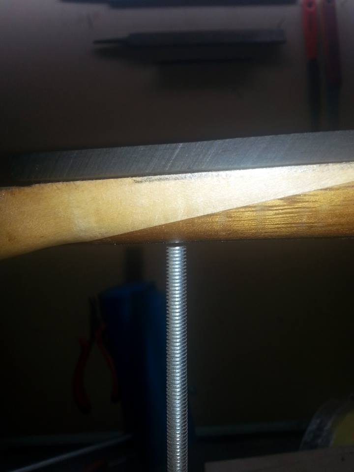

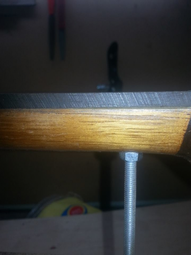

Μετά χαμήλωσα τις άλλες δυο βίδες , δίνοντας στην πρώτη 2.5 χιλιοστά κλήση. Δηλαδή η πρώτη 2.5 χιλ   η δεύτερη 1.5 χιλ και οι άλλες δυο  μηδέν. Να πω ότι η δεύτερη βίδα είναι 14 cm από την άκρη τις ταστιέρας προς το Κάρολο. Κει περίπου είναι στο λαούτο το σημείο που έχω παρατηρήσει ότι παίρνει το μανικο.
janko
  • Μηνύματα: 93
  • Αγαπημένο ξύλο: ελατο
Απ: Αντισκευρωμα ταστιερας-μανικου.
« Απάντηση #3 στις: Μαρτίου 10, 2016, 08:09:41 μμ »

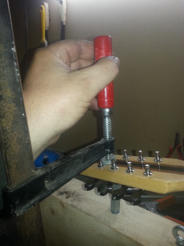

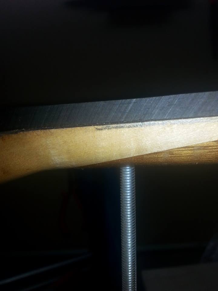

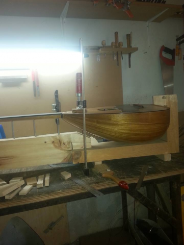

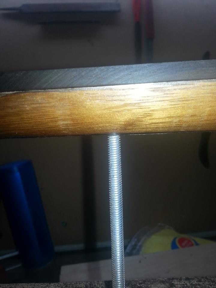

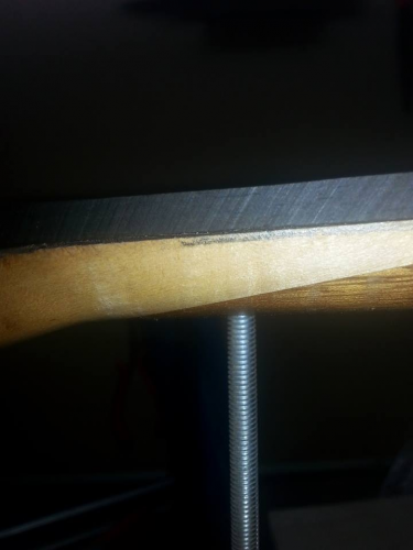

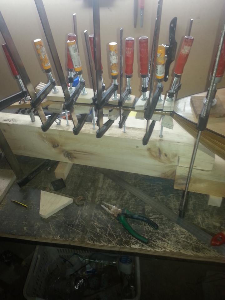

Μετά βίδωσα τον σφικτήρα από μπροστά στο καραολο….και ήρθε το μανικο και πάτησε στις δυο βίδες που είχαν το κενό. Μετά κόλλησα την ταστιέρα ξεκινώντας από το σκάφος προς το καραολο. Έχω δώσει λοιπόν μια κλήση… που θα δω τις επόμενες μέρες τα πρώτα  αποτελέσματα και σε βάθος χρόνου τα υπόλοιπα !!!
Θεωρητικά είναι όλα σωστά……

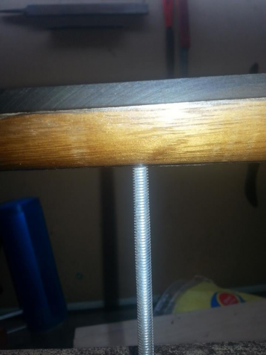

τα ευκολα δυσκολα εκανες..........................με δυο καπλαμαδακια και ενα ολοισιο καδρονι θα εδινες την αναλογη κλιση σφιγγοντας. Ασε που θα αφησεις σημαδια απι τις βιδες στο πισω μερος του μανικου
« Απάντηση #6 στις: Μαρτίου 11, 2016, 07:47:36 πμ »
και εγω συμφωνω με τον κωστα.

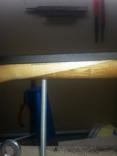

αφου εβγαλες την ταστιερα (πως αληθεια;), επρεπε να πλανισεις την ταστιερα να ελθει στην ευθεια που θελεις, ή να βαλεις μετα την ταστιερα αναλογα στο υψος (απο την μια μερια πιο παχια και πιο λεπτη στην αλλη)
με αυτο που εκανες και χωρις να βαλεις κοντρα αφου εβγαλες την ταστιερα, ειναι να βαλεις τον εβενο να "κρατησει" την ευθεια, πραγμα που πιστευω οτι δεν θα το κανει (το εχω κανει σε μια δικια μου κιθαρα απο τις πρωτες, οπου το μπρατσο που ειχε παρει απο την αρχη, εγω ο χαλβας [που τον θυμηθηκα τωρα μερες που ειναι... :-*] κολλησα την ταστιερα περιπου με τον τροπο που περιεγραψες πιο πανω. το αποτελεσμα ηταν καλο, αλλα κρατησε μονο για κανα μηνα. δεν αντεξε απο το μπρατσο και εγινε τοξο ο εβενος  :'(
« Απάντηση #7 στις: Μαρτίου 11, 2016, 03:48:15 μμ »
ΕΓΩ ΑΠΛΑ ΘΑ ΕΦΤΙΑΧΝΑ ΤΟ ΜΠΡΑΤΣΟ ΜΕ ΑΝΑΠΟΔΗ ΚΑΜΨΗ ΠΡΟΣ ΤΑ ΠΙΣΩ. ΠΩΣ? ΒΑΖΩΝΤΑΣ ΕΝΑ ΨΙΛΟ ΚΑΠΛΑΜΑΔΑΚΙ ( ΔΕΝ ΘΕΛΕΙ ΠΕΡΙΣΟΤΕΡΟ) ΕΠΑΝΩ ΣΤΑ ΠΡΩΤΑ ΝΟΗΤΑ 3 ΤΑΣΤΑ. ΚΙ ΑΠΟ ΠΑΝΩ ΕΝΑ ΙΣΙΟ ΚΑΔΡΟΝΙ. ΣΦΙΓΚΟΝΤΑΣ ΑΠΟ ΤΟ ΚΕΝΤΡΟ ΚΑΙ ΠΡΟΣ ΤΑ ΕΞΩ ΕΧΕΙΣ ΑΥΤΟΜΑΤΑ ΑΝΑΠΟΔΗ ΚΑΜΨΗ.

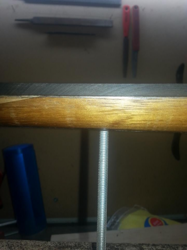

Τη ταστιερα την εβγαλα πολύ εύκολα. Αν βρρξεις μια πετσέτα και απο πάνω βάλεις ενα σίδερο που σιδερονου...με την λειτουργία ατμού. ...σε ενα μισάωρο. ...βγήκε.
