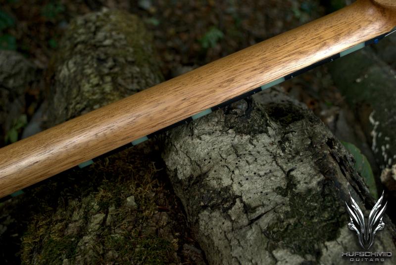

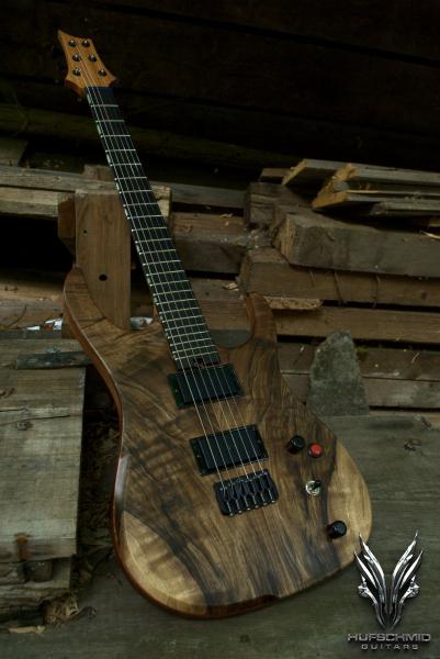

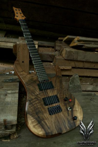

λαιμός αυτής της ηλεκτρικής

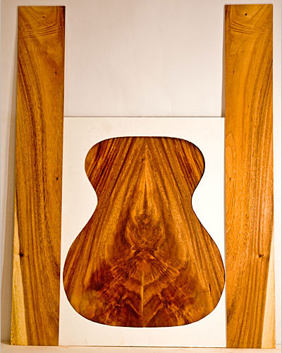

πλαινά για ακουστική κιθάρα

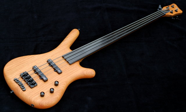

σώμα μπάσου
αφού κάνει και για λαιμό και έχεις απόθεμα μια χαρά!
βέβαια το ξύλο που έχεις μπορεί να μην μοιάζει καθόλου με αυτά που σου έδειξα,με τις ονομασίες γίνεται χαμός, ανέβασε καμιά φωτογραφία να δούμε.
