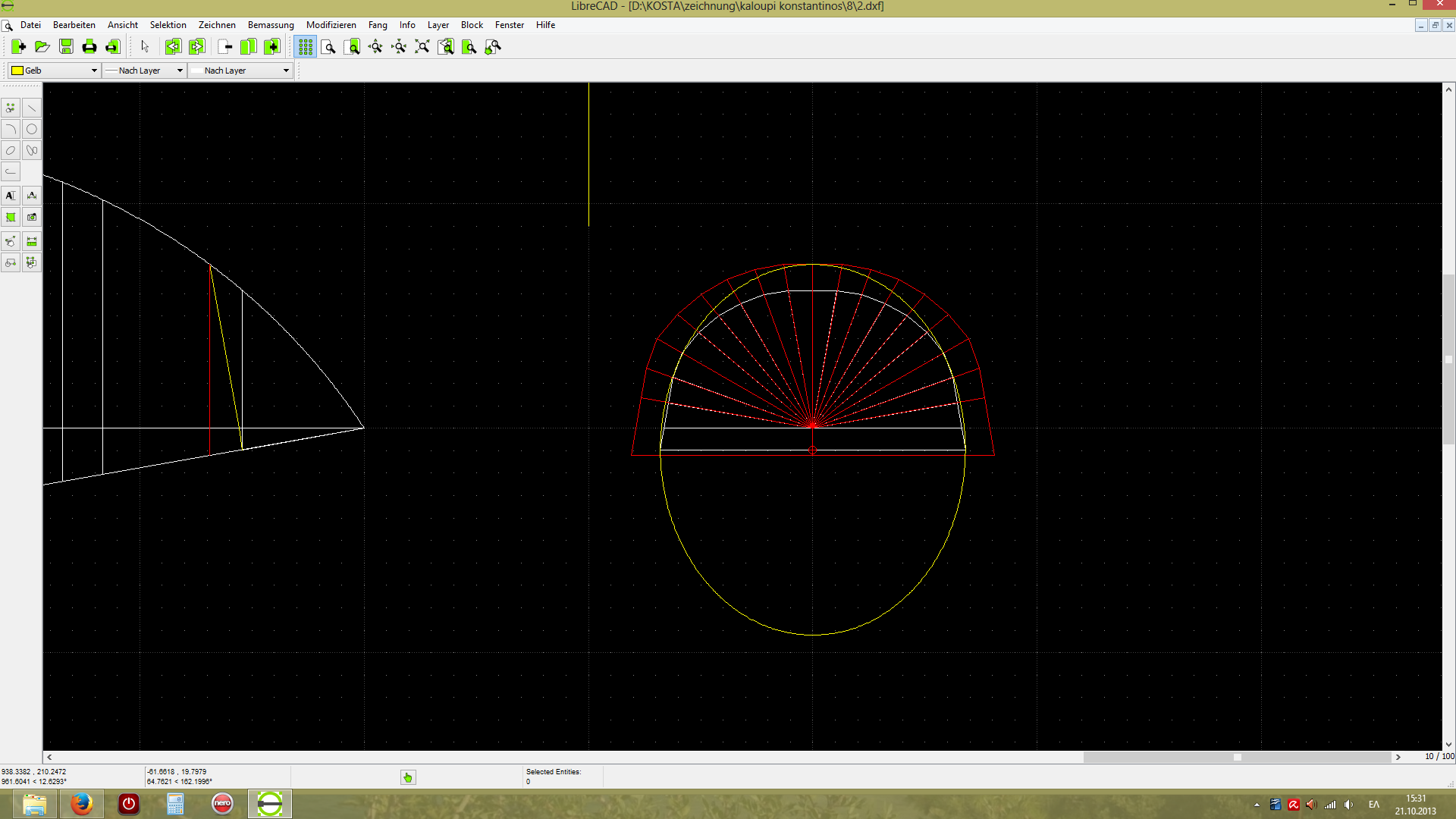

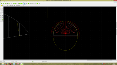

konstantinos77
  • Μηνύματα: 161
  • Αγαπημένο ξύλο: Kελεμπεκι
Απ: ΣΧΕΔΙΑΣΗ ΚΑΙ ΚΑΤΑΣΚΕΥΗ ΚΑΛΟΥΠΙΟΥ ΜΕ ACAD ΚΑΙ 3D ΠΡΟΓΡΑΜΜΑ
« Απάντηση #53 στις: Οκτωβρίου 21, 2013, 04:39:15 μμ »
Παιδια αν μπορει καποιος να βοηθησει ::)
Αν θελω να κανω σε 1 καλουπι τους νομεις  ακολουθω τον παρακατω τροπο ;;;;
http://organa-anastasios.blogspot.gr/2009/05/blog-post_02.html.
Δηλ. ο νομεας στην προκειμενη περιπτωση που ειναι στον μπροστινο τακο θα ειναι η κιτρινη γραμμη;;;;
 Την Γεωμετρια μου μεσα αλλα δεν το πολυκαταλαβενω.
Αν ειναι ετσι ,παρατηρησα ομως οτι η κιτρινη γραμμη αριστερα, ειναι 1 χιλ μεγαλυτερη απο την καθετο του νομεα δεξια.
για οποια βοηηεια ευχαριστω εκ των προτερων
