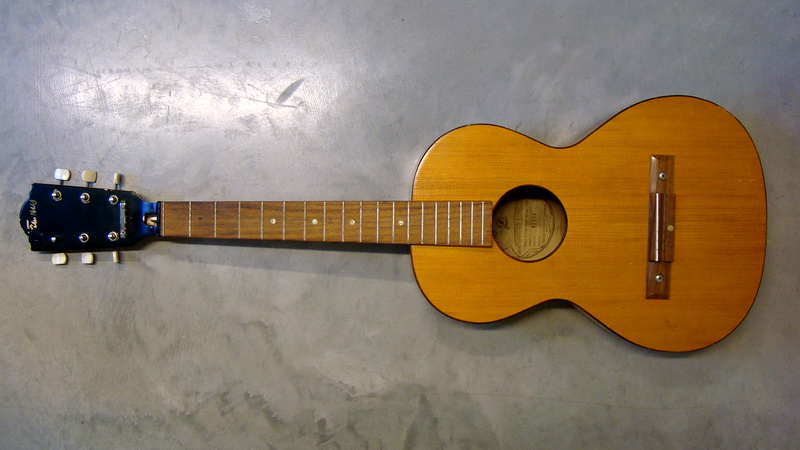

Γειά σας,
Θα ήθελα να μου υποδείξετε ένα τρόπο να κατασκευάσω ένα καβαλάρη (nut) για μια παλιά ακουστική κιθάρα.
Η πρώτη μου προσπάθεια για το ηλ. μπάσο μου ηταν επιτυχής αλλά στην κιθάρα απέτυχα.
Σαν οδηγό την πρώτη φορά είχα τον παλιό τώρα όμως δεν είχα τέτοια ευκαιρία γιατι έλειπε και χρησιμοποίησα εναν pdf όδηγό που βρήκα στο διαδίκτυο.Tα printouts όμως δεν έχουν ακρίβεια κι έτσι οι αποστάσεις των χορδών βγήκαν λάθος.
Εχετε να μου προτείνετε κάτι πιό σωστό τρόπο;
Ευχαριστώ
Δημήτρης

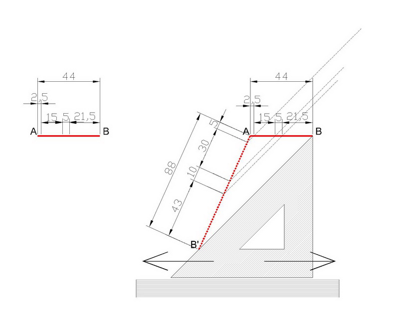

......το θέμα με τα calculators ειναι πρακτικό: πως εφαρμόζεις-αποτυπώνεις την μετρηση  δεκάτου (ή και εκατοστού) του χιλιοστού με το χέρι πάνω σε 44mm υλικο.. όλο και κάτι θα "φύγει" και το λάθος θα προστεθεί στην αμέσως επόμενη μετρηση - σημάδεμα.
έ τώρα εκατοστό του χιλιοστού και να το σημαδέψεις, πως θα το κόψεις?
η αποτύπωση είναι πιο εύκολη ... off topic, αλλά αφού τόφερε η κουβέντα δες πως γίνεται πιο εύκολα σε χαρτί, μετά το μεταφέρεις (Θαλής):
φέρε μια γραμμή στο μήκος που θες (ΑΒ = 44 χλστ.) και μια λοξή γραμμή σε διπλάσιο (ή τριπλάσιο ή ό,τι βολεύει να μετρήσεις, συνήθως κάποιο πολλαπλάσιο) μήκος ΑΒ' = 88 χλστ..
σημείωσε πάνω στην λοξή τις αποστάσεις x2 (αφού είναι διπλάσιο το συνολικό μήκος)
ένωσε τις ελεύθερες άκρες (ΒΒ')
φέρε παράλληλες με την ΒΒ' που περνούν από κάθε σημειωμένη απόσταση στην λοξή
σημείωσε τις θέσεις τομής των παραλλήλων με την αρχική ΑΒ
... βουαλά
χρειάζεσαι κάτι (1) να τραβάς τις παράλληλες και κάτι ακόμα (2) να σέρνεις πάνω του το πρώτο “κάτι” σταθερά (δες τα βελάκια στο σχέδιο).
Στο σχεδιάκι φαίνεται με τρίγωνο (α) σχεδίου, αλλά μπορείς και με άλλα αντικείμενα (π.χ. δυο θήκες από CD)
