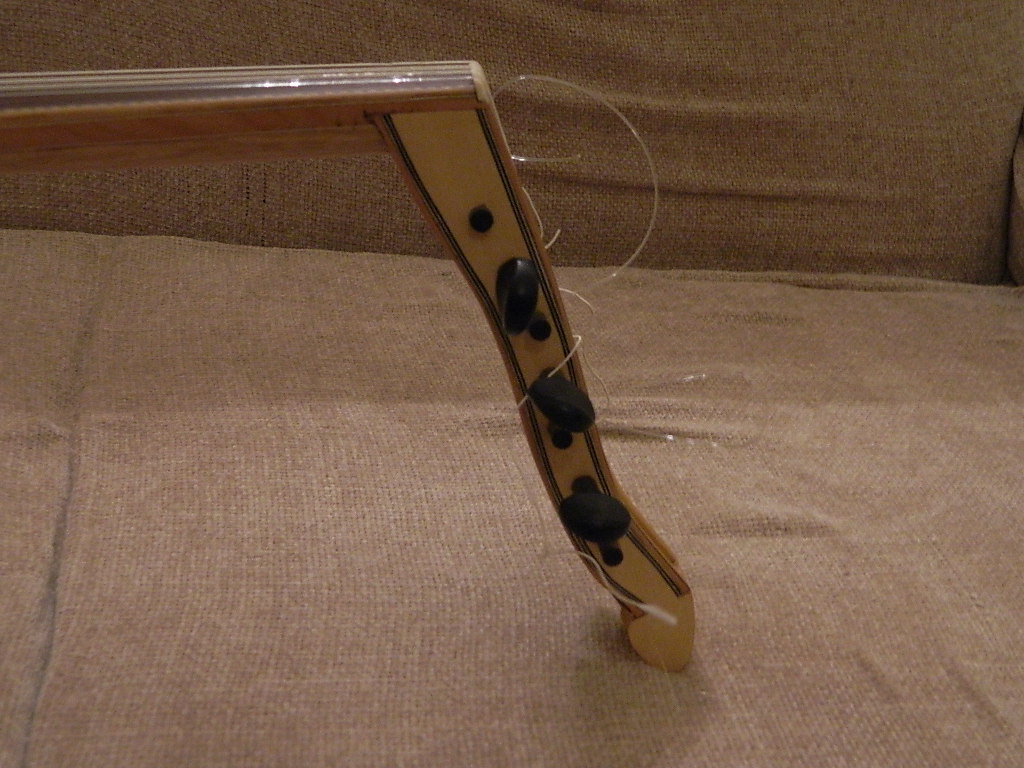

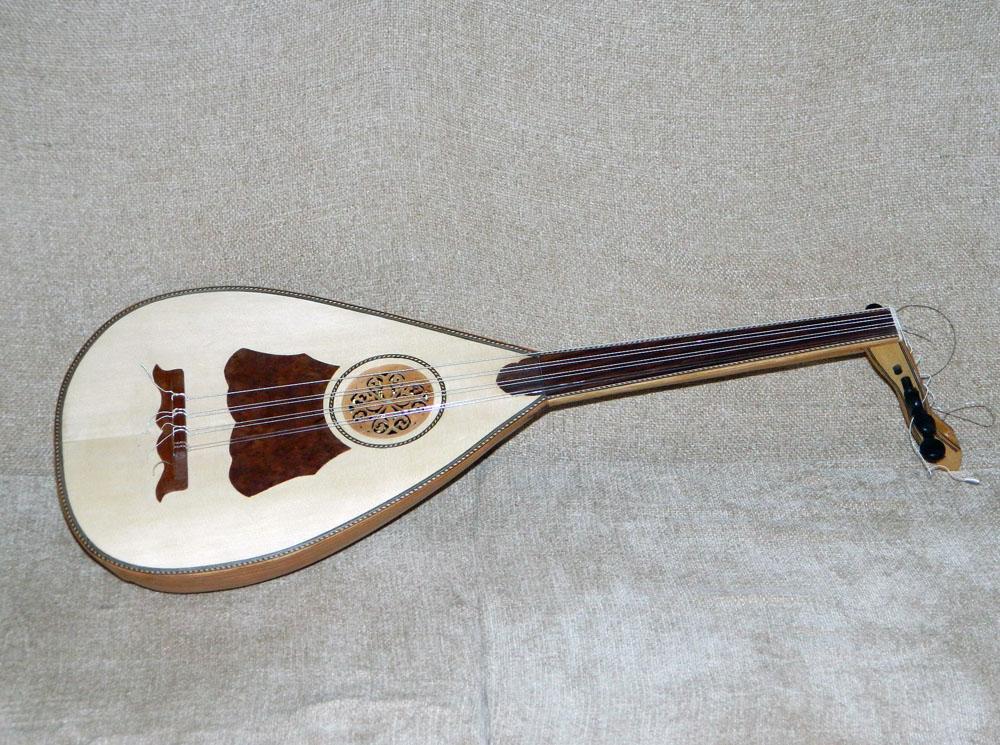

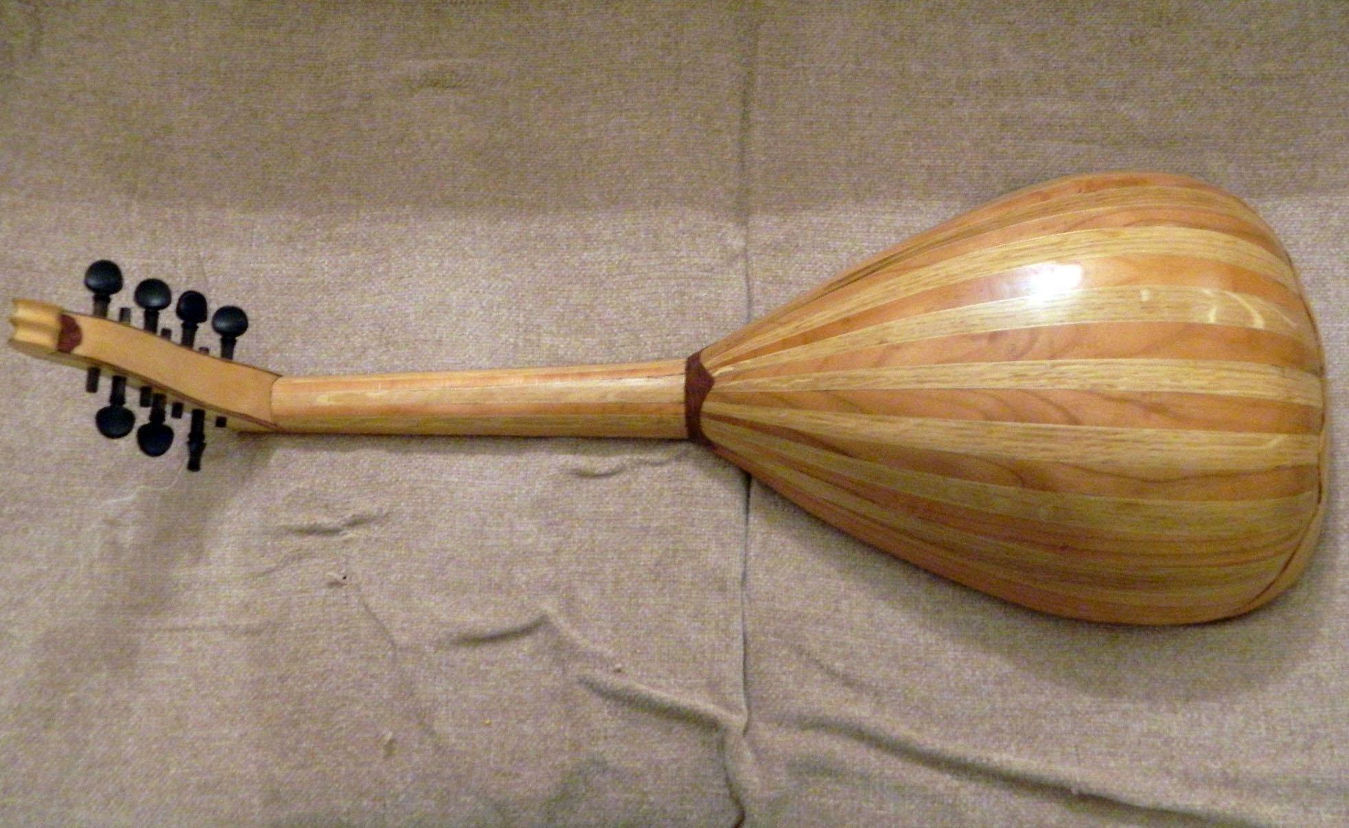

καλησπερα στην παρεα.μια λαφτα που τελειωσα αυτες τις μερες ,μενει η τοποθετηση των μπερντεδων(εδω χρειαζομαι βοηθεια για την τοποθετηση τους...sakalis με ακουςςςςς???)!!!! λοιπον σκαφος,μανικι κερασια-δρυς/καπακι ελατο/ταστιερα ινδικος παλισανδρος,φιλετα ξυλινα,ροδαντζα κερασια.κλιμακα 59.8.κλειδια εβενινα.καραολο, μεσα μανικι φλαμουρι

για τις θεσεις των μπερντεδων θα θελα καποια βοηθεια.η κλιμακα ειναι 59,5.διεσεις υπαρχουν στη λαφτα?απο τονο σε τονο πηγαινουν οι μπερντεδες?οι ενδιαμεσοι μπερντεδες απο τονο σε τονο χωριζονται σε ισα μερη?
  • Μηνύματα: 2.855
Απ: λαφτα
« Απάντηση #12 στις: Φεβρουαρίου 11, 2014, 12:10:03 πμ »
Για δοκίμασε να δεις τα διαστήματα στο επισυναπτόμενο.
Καθαρόγραψα από τα  χειρόγραφα τα διαστήματα για 60 αρα κλιμακα (αυτή που έφτιαξα εγώ) και έκανα την  μετατροπή σε 59,5 εκ (η δικιά σου κατασκευή) που έχει μικροδιαφορές.
Πάντως ακρίβεια με 2 δεκαδικά που χρησιμοποίησα μάλλον είναι υπερβολή.
Ελπίζω να βοήθησα.
