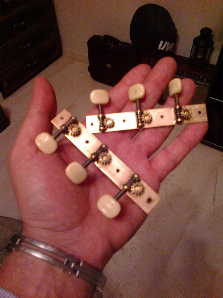

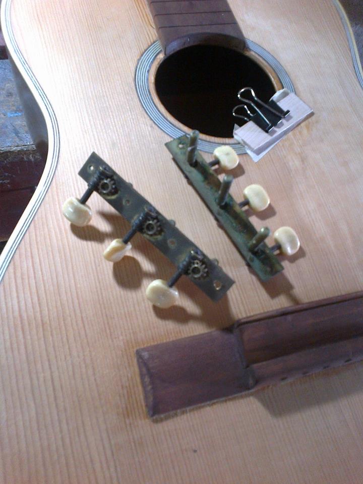

ΣΕ ΠΡΟΣΦΑΤΗ ΕΠΙΣΚΕΥΗ ΠΟΥ ΚΑΝΩ ΣΤΗΝ ΚΙΘΑΡΑ ΜΙΑΣ ΦΙΛΗΣ ΠΡΟΕΚΗΨΕ ΤΟ ΕΞΗΣ ..........ΤΑ ΜΠΡΟΥΤΖΙΝΑ ΚΛΕΙΔΙΑ ΠΟΥ ΦΟΡΟΥΣΕ ΕΙΧΑΝ ΓΙΝΕΙ ΜΑΥΡΟΠΡΑΣΙΝΑ.  ΜΕΤΑ ΑΠΟ ΕΡΕΥΝΑ ΣΤΟΝ GOOGLE ΑΛΛΑ ΚΑΙ ΣΕ ΓΝΩΣΤΟ ΜΑΓΟ ΦΙΛΟ ΔΕΝ ΒΡΗΚΑ ΚΑΤΙ ΝΑ ΜΕ ΙΚΑΝΟΠΟΙΕΙ ΙΔΙΑΙΤΕΡΑ. ΑΥΤΟΣΧΕΔΙΑΣΜΟΣ ΛΟΙΠΟΝ.
ΠΡΩΤΟ ΣΤΑΔΙΟ ΜΕ ΤΡΟΧΑΚΙ ΜΙΚΡΟ ΚΑΙ ΜΑΛΑΚΗ ΣΥΡΜΑΤΙΝΗ ΒΟΥΡΤΣΑ ΝΑ ΦΥΓΟΥΝ ΤΑ ΧΟΝΤΡΑ.
ΔΕΥΤΕΡΟ ΣΤΑΔΙΟ ΠΑΛΙ ΜΕ ΕΡΓΑΛΕΙΟ DREMEL ΚΑΙ ΒΟΥΡΤΣΑΚΙ ΠΑΝΙΝΟ ( ΚΕΤΣΕΣ) ΚΑΙ ΕΝΑ ΥΛΙΚΟ ΣΑΝ ΚΕΡΑΜΙΔΙ , ΕΙΔΙΚΟ ΓΙΑ ΑΥΤΗ ΤΗ ΔΟΥΛΕΙΑ,ΠΟΥ ΔΕΝ ΤΟ ΞΕΡΩ ΠΩΣ ΤΟ ΛΕΝΕ.
ΟΣΟΙ ΕΙΧΑΝ ΠΑΠΑΚΙΑ ΣΤΟ ΠΑΡΕΛΘΟΝ ΕΧΟΥΝ ΓΥΑΛΙΣΕΙ ΑΛΟΥΜΙΝΙΑ Μ ΑΥΤΟΝ ΤΟΝ ΤΡΟΠΟ........ ΑΛΛΑ ΜΕ ΤΕΡΑΣΤΙΑ ΒΟΥΡΤΣΑ
ΤΕΛΟΣ ΜΕ SILVO ( ΑΥΤΟ ΓΙΑ ΤΑ ΑΣΙΜΗΚΑ )ΚΑΙ ΜΑΛΑΚΗ ΟΔΟΝΤΟΒΟΥΡΤΣΑ.....................ΚΑΙ ΜΕΤΑ ΠΑΛΙ SILVO  ΚΑΙ ΜΑΛΑΚΟ ΠΑΝΑΚΙ.
ΞΕΡΩ ΕΙΝΑΙ ΣΠΑΣΤΙΚΟ....ΤΟ ΑΠΟΤΕΛΕΣΜΑ ΟΜΩΣ ΜΕΤΡΑΕΙ

Ωραιος ο αρχηγος, σαν καινουρια εγιναν! Κωστα αυτο το υλικο που λες, ειναι σαν τις αλοιφες γυαλισματος και το χρωμα του δηλωνει ποσο τραχυ γυαλισμα κανει, σαν τον κοκκο των γυαλοχαρτων.

εκανες καλη δουλεια!
ΝΑΙ  ΕΤΣΙ ΑΚΡΙΒΩΣ. ΕΧΩ ΔΕΙ ΣΕ ΚΕΡΑΜΙΔΙ ΚΑΙ ΣΕ ΑΠΑΛΟ ΜΠΛΕ. ΘΑ ΚΟΙΤΑΞΩ ΝΑ ΒΡΩ ΠΩΣ ΤΟ ΛΕΝΕ

ΚΑΛΛΙΤΕΧΝΑΡΑ !!!!!!!!  (Μην με μαλώσετε για τα κεφαλαία  ;D ;D Φωνάζω)

Κώστα θα σε μαλώσω. Πλέον τα κλειδιά είναι πιο λαμπερά απ' το βραχιόλι σου. :D :D
Εάν είναι δώρο απ' τη Βιολέτα και το πάρει χαμπάρι, την έβαψες!!!! >:( >:(
