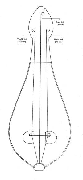

Καλημέρα σε όλη την παρέα...έχω μια απορία....έχω κάποια σχέδια λύρας πολίτικης ....πως μπορώ όμως να τα εκτυπώσω στις πραγματικές -φυσικές τους διαστάσεις??????????ούτως ώστε να φτιάξω την σφραγίδα και να σημαδέψω το σχέδιο πάνω στο ξύλο...με τι θα το κάνω αυτό?????????

Αν ειναι σε μορφη εικονας gpeg κλπ δεν υπαρχει καποιος τροπος που θα τυπωθει χωρις πειραματα γιατι δεν εχει διαστασεις ενσωματωμενες η εικονα.
 Βαλε τη σε ενα word και κανε δοκιμες μεγαλωνοντας τη λιγο λιγο μεχρι να φτασεις εκει που θελεις και τυπωσε τη. Αυτο βαβαιασημαινει οτι ξερεις με το ματι στο περιπου το μεγεθος.
Αν ξερεις το μεγεθος που θελεις να φτασει το καλυτερο ειναι να την περασεις στο autocad και να την αποτυπωσεις τραβωντας μια γραμμη πχ το μηκος με τη διασταση που θελεις. Μετα φερνεις τη φωτογραφια ετσι ωστε να ταιριαξει πανω στη γραμμη. Αν θες και δε μπορεις μπορω να στο κανω αλλα απο δευτερα βραδυ καθως το σκ δε θα ειμαι καθολου στον υπολογιστη. Αρκει να ξερεις καποια διασταση.

Πωωωωω πω ...άμεση απάντηση ...σε ευχαριστώωωω...τοι θέμα είναι πως δεν έχω το auto cad...τις διαστάσεις τις έχω ....

Οκ θα στο φτιαξω απο δευτερα αν δε με προλαβει καποιος αλλος. Αυτο που βλεπω ειναι οτι δεν ειναι απολυτα συμετρικο αριστερα δεξια αφου ειναι στο χερι.. Θα σου φτιαξω μια πλευρα και θα το κανω mirror για να βγει απολυτα συμμετρικο.

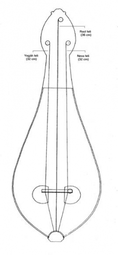

βρηκα λιγο χρόνο και υπολογιστη και στο εκανα.
λογω του οτι οπως είπα δεν ήταν συμμετρικο το σχεδιο οι διαστασεις εχουν αλλαξει ελαχιστα ομως
Βαζοντας τη μια διασταση 41 η αλλη δε βγηκε 15 αλλα 15,5. Αν θες μπορω να το παραμορφωσω λιγο αλλα νομιζω οτι δε θα βγει σωστο. Εμφανισιακα ομορφη μου φαίνεται. Αν θες οποιαδηποτε αλλαγη μου λες.
Δινω και το αρχειο autocad μπας και το χρειαστει και κανενας αλλος. Στη πρωτη εικονα φάινεται ο τροπος που το κανω με τη γραμμη στη διασταση που επιθυμουμε. Φερνω την εικονα εκει που θελω με  rotate move και scale
τυπωνεται σε Α3 . ειναι 1:1 δηλαδη λες στο φωτοτυπαδικο να το τυπωσει σε ακριβεις διαστασεις (οχι fit to paper)

Καλημέρα και καλό Σ/Κ σε όλους...σε ζαλίζω φίλε georgalasg..το ξέρω ...αν μπορέσεις και έχεις χρόνο ,μπορείς να κάνεις και την τομή της λύρας ...για να ολοκληρωθεί το σχέδιο ??...θα σου ήμουν ευγνώμων....Σε ευχαριστώ πολύ πολύ...Καλημέρα από το Αγρίνιο..

Ωχ φιλε το ξεχασα τελειως...
Οκ  θα στο κανω. Ειμαι εκτος σπιτιου για σκ ομως. Μολις γυρισω...

καλησπερα
ανοιξα το αρχειο που ανεβασες και στραβωθηκα   ;D
η εικονα είναι παρα πολυ μικρη με αθλια ποιοτητα. Μολις μεγενθυνω για να αντιγραψω τις λεπτομερειες αλλα και για να καταλαβω πως είναι.... γινεται μια μπουτζουρα...
λοιπον αντεγραψα οτι νομιζω οτι βλεπω. Δυστυχως δεν εχω ιδεα απο λυρες οποτε δε ξερω πως πρεπει να είναι...
αν δεις λαθη πες μου να τα διορθωσω...
συγκρινε τα δυο σχεδια για να δεις οτι ταιριαζουν οι διαστασεις. Λογικα θα ταιριαζουν γιατί εχω και στα δυο παρει τη μεγαλη διασταση 41 (ελπιζω να λεει 41 και στη νεα φωτογραφία και οχι 43. Δεν ημουν σιγουρος)
το αρχειο autocad εχει και το παλιο σχεδιο.
οτι είναι μου λες ετσι;

ΩΩΩ...μια χαρά πιστεύω πως είναι ...ναι 41 είναι το μηκος....θα τα τυπώσω και θα δω αν θέλουν κάπου διόρθωση ...ΕΝΑ ΜΕΓΑΛΟ ΕΥΧΑΡΙΣΤΩ....
