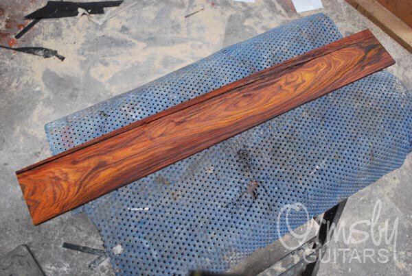

Καλησπερα.
Βλεπω σε ξενα φορουμ που αρκετοι εχουν χρησιμοποιησει σε κιθαρες διαφορετικα ξυλα απο εβενο για τις ταστιερες. Παλισανδρο εχω ακουσει και για μπουζουκια. Ειδα ομως και zirikote και cocobolo
Εμφανισιακα μου αρεσουν πιο πολυ απο εβενο. Διαβασα οτι δεν ειναι τοσο σκληρα ομως. Θα τα δοκιμαζατε σε μπουζουκι;

Αφου το βάζουν και αυτοι γιατι όχι και εμείς

Μεγαλο μηκος ταστιερας, πιο ευκολο σκεβρωμα; Πιθανον να καταπονειται περισσοτερο το μανικο και η ταστιερα με αποτελεσμα να μην αντεχει τελικα... δε ξερω

Η πράξη σίγουρα θα μας έδινε την απάντηση
. Αλλά πιστεύω ότι με ενα γερό μανικο θα ηταν οκ.

Γιώργο πολύ ωραία ταστιέρα αλλά από τιμή τι θα λέει; πάντως εδώ Ελλάδα δεν νομίζω να το βρεις εύκολα, από τρίτη θα χτυπήσω κανένα τηλέφωνο να μάθω αν υπάρχει

Να σαι καλα. Ποιο πολυ απο περιεργεια ρωτησα. Τα πειραματα ειναι για τους πιο εμπειρους που θα καταλαβουν αν κατι παει στραβα αν φταιει η ταστιερα....
Νομιζω οτι ειναι λιγο πιο ακριβη απο τον εβενο. Ωστοσο μια την ειχα δει μεχρι και 40 δολαρια. Σχεδον τριπλασια τιμη
