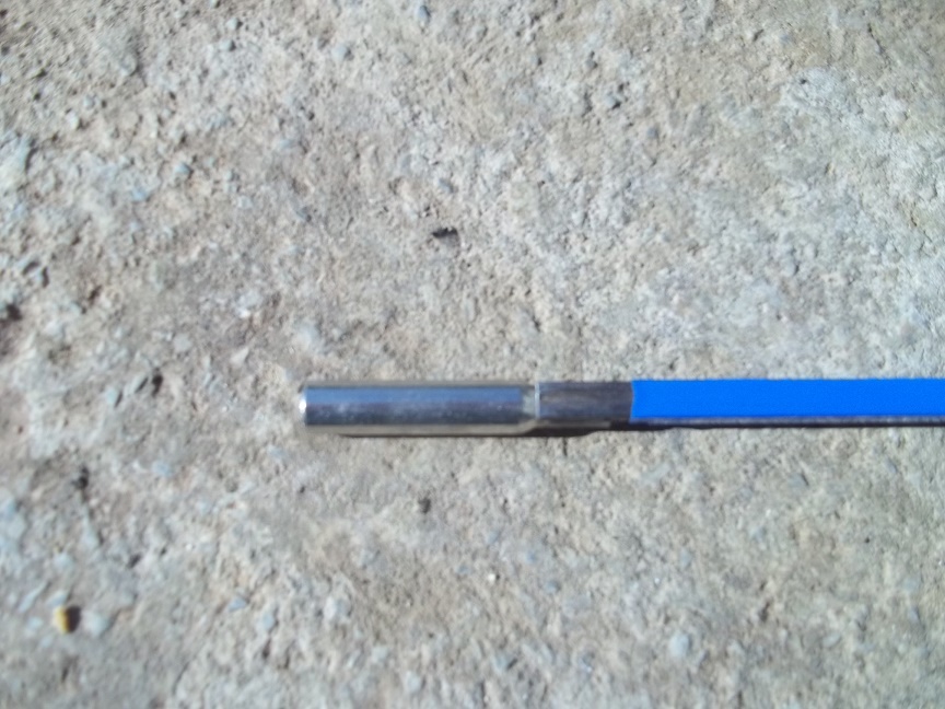

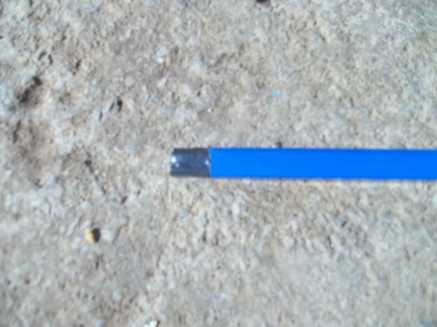

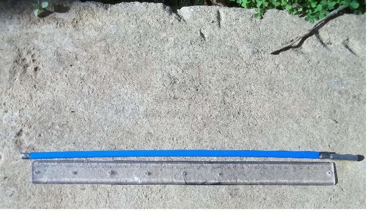

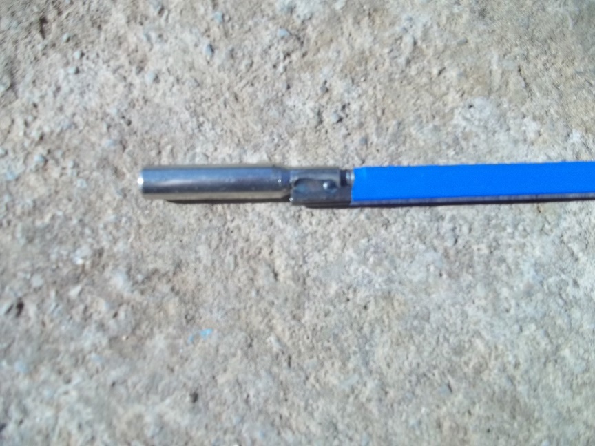

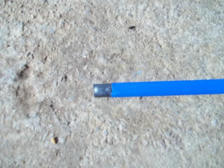

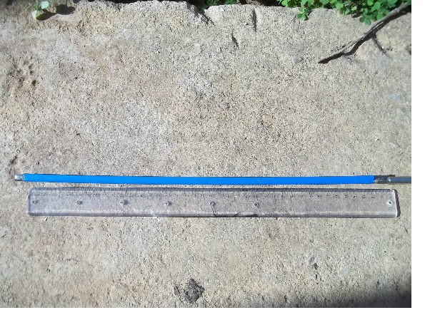

Μιας και μου ζήτησε ο Γιάννης παραπάνω πληροφορίες ανεβάζω αυτές τις φωτογραφίες για να υπάρχουν και για όποιον άλλο ενδιαφέρεται. Σε αυτές με τον χάρακα έχω γυρίσει τη βέργα 1 -1μιση στροφή  από κάθε μεριά. Μέσα στον κύλινδρο υπάρχει και άλλος κύλινδρος ο οποίος περιστρέφετε με allen .
Γιάννης Ελευθεριάδης
  • Μηνύματα: 311
  • Trial and error
Απ: Κατασκευή Truss Rod διπλής φοράς
« Απάντηση #13 στις: Ιανουαρίου 20, 2014, 01:22:17 μμ »
Σ'ωραίος!!!! ;D
