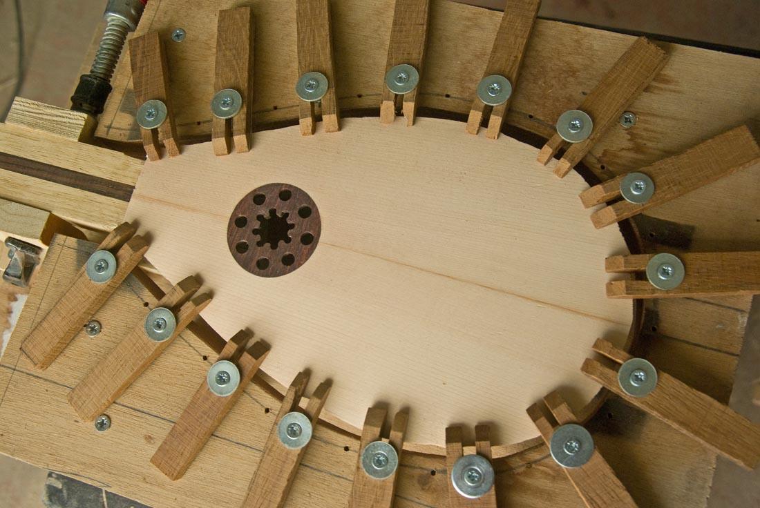

   Μιά πρέσσα πού έφτιαξα γιά νά κολλάω τά καπάκια χωρίς νά τσακώνομαι συνέχεια μέ τά λάστιχα , σφιχτήρια καί μανταλάκια . Βάση κόντρα πλακέ 3 εκ 35χ30 εκατ. περίπου , καί τέσσερεις τάκοι πού κρατάνε τό καπάκι τής πρέσσας
πού βλέπετε , καί αυτό από κόντρα πλακέ 3 εκ . Μία κατασκευή σχήμα U πού σφίγγει μέ σφιχτήρι καί σταθεροποιεί τό μάνικο , καί τά διχαλάκια πού βιδώνονται καί σφίγγουν τό καπάκι τού όργανου ( στήν περίπτωσή μου τζουράς ) .

μια ερώτηση μόνο, σε πόση ώρα τοποθετείς τον τελευταίο σφιγκτήρα (σε συνάρτηση με τον χρόνο "εργασιμότητας" της κόλλας που χρησιμοποιείς) ?

  Παιδιά ευχαριστώ γιά τά σχόλιά σας .  Φίλε Μάνο , τά διχαλάκια δέν είναι τυχαίο πού είναι διχαλάκια . Τό καπάκι μπαίνει καί σφίγγεται πρώτα στεγνό γιά νά ελεγχθούν οι εφαρμογές . Κατόπιν οι βίδες ξεβιδώνονται 2 στροφές , ίσα νά μπορούν τά διχαλάκια νά συρθούν ένα πόντο πίσω γιά νά μήν πατάνε στό καπάκι . Κόλλα στό καπάκι καί στό σκάφος , τοποθέτηση , τά διχαλάκια σύρονται στή θέση καί βιδώνονται ένα ένα αντικρυστά . Χρόνος από πασάλειμμα ( τρόπος τού λέγειν ) μέχρι τέλος περ. δύο λεπτά .

Παυλο πολυ ωραιο! (οπτικα το λεω, γιατι δεν μπορω να καταλαβω πως το χρησιμοποιεις...)
ερωτηση: στην δικια μου σολερα εχω βαλει πεταλουδες για να σφιγγω-ξεσφιγγω.
προφανως και εσυ το ιδιο περιπου κανεις, δεν σε βολευουν οι πεταλουδες και θελεις να τα κανεις με κατσαβιδι; γιατι ειναι πολυ βολικες αλλα και γρηγορες...
επαναλαμβανω οτι δεν ξερω πως το χρησιμοποιεις...

κατάλαβα ακριβώς πως δουλεύει (σε αντίθεση μάλλον με τον Στέλιο  ;) ) αλλά για τον ίδιο λόγο ρώτησα: με κατσαβίδι εγώ θα τα έσφιγγα σε κανα τέταρτο

Φίλε Κώστα , τό ζητούμενο όταν τό έφτιαξα ήταν όχι νά σφίγγει ΓΕΡΑ αλλά νά σφίγγει χωρίς νά μετακινεί τό καπάκι , καί νά μού επιτρέπει οπτικό έλεγχο τής εφαρμογής . Πέστο ψυχολογικό αλλά μιά λουρίδα από σαμπρέλλα πού χρησιμοποιούσα μούβγαζε τήν πίστη . ¨Ασε πού έπρεπε νά κρατάω μέ τό ένα χέρι τό όργανο ακίνητο καί νά δουλεύω μέ τό άλλο .

ΣΤΈΛΙΟ ΣΥΓΝΏΜΗ , ΔΈΝ ΕΊΧΑ ΔΕΊ ΤΌ ΣΧΌΛΙΌ ΣΟΥ ΚΑΊ ΠΡΟΧΏΡΗΣΑ ΠΑΡΑΚΆΤΩ .Ο μόνος λόγος πού χρησιμοποιώ τίς βίδες είναι ότι τίς είχα πρόχειρες , καί παρέμειναν γιατί δέν δημιουργούν ιδιαίτερο πρόβλημα . Ο χρόνος πού κάνω γιά νά δώσω αυτές τίς 2 στροφές πού χρειάζεται η κάθε βίδα γιά νά στρίψει εέναι ένα δίλεπτο συνολικά .
