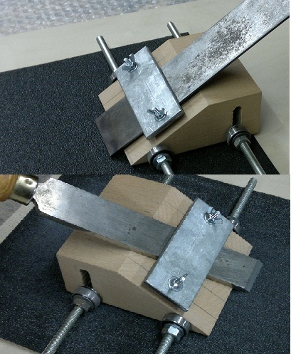

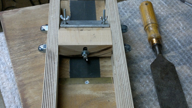

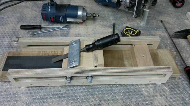

Καλησπέρα παιδιά.
Κατωτέρω φαίνονται δύο απλές κατασκευές (η πρώτη είναι κομμάτι και της δεύτερης) για ακόνισμα σκαρπέλων, ΦΤΙΑΓΜΕΝΕΣ όμως από την αρχή για συγκεκριμένη γωνία σκαρπέλων (τα δικά μου είναι 30 μοιρών). Ακόμα και με ένα ακόνισμα με 100ρι σμυριδόπανο  δίνουν πολύ καλά αποτελέσματα (για τη δουλειά που κάνω είναι υπεραρκετό το 100ρι) τόσο σε ίσια όσο και σε λοξά σκαρπέλα (ξυλότορνου).
Αν ενδιαφέρεται κάποιος μπορώ να καθήσω να γράψω οδηγίες κατασκευής. Σκοπεύω να την τροποποιήσω ώστε να μεταβάλλεται ακριβώς η γωνία ακονίσματος για τα ίσια σκαρπέλα και για μαχαίρια χειροκίνητης πλάνης (ροκανιού). Αργότερα θα υπάρξει και περαιτέρω τροποποίηση και για ακόνισμα κοίλων σκαρπέλων.
Σας χαιρετώ.

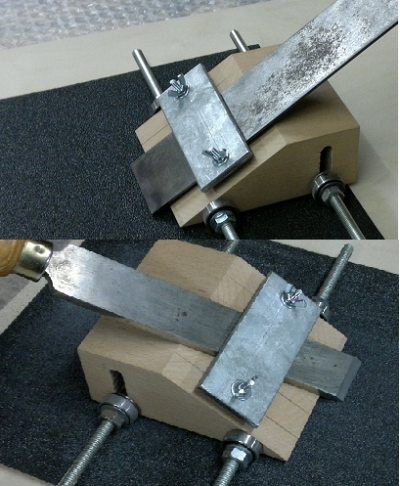

« Απάντηση #9 στις: Αυγούστου 31, 2011, 12:41:36 πμ »
Ιδού και η τροποποίηση για μεταβλητές γωνίες ακονίσματος. Είναι για γωνίες μεταξύ 22 και 35 μοιρών περίπου.
