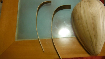

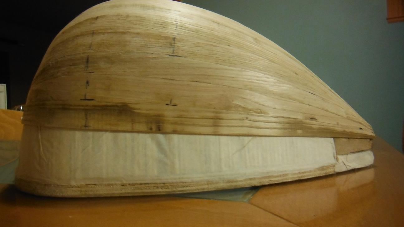

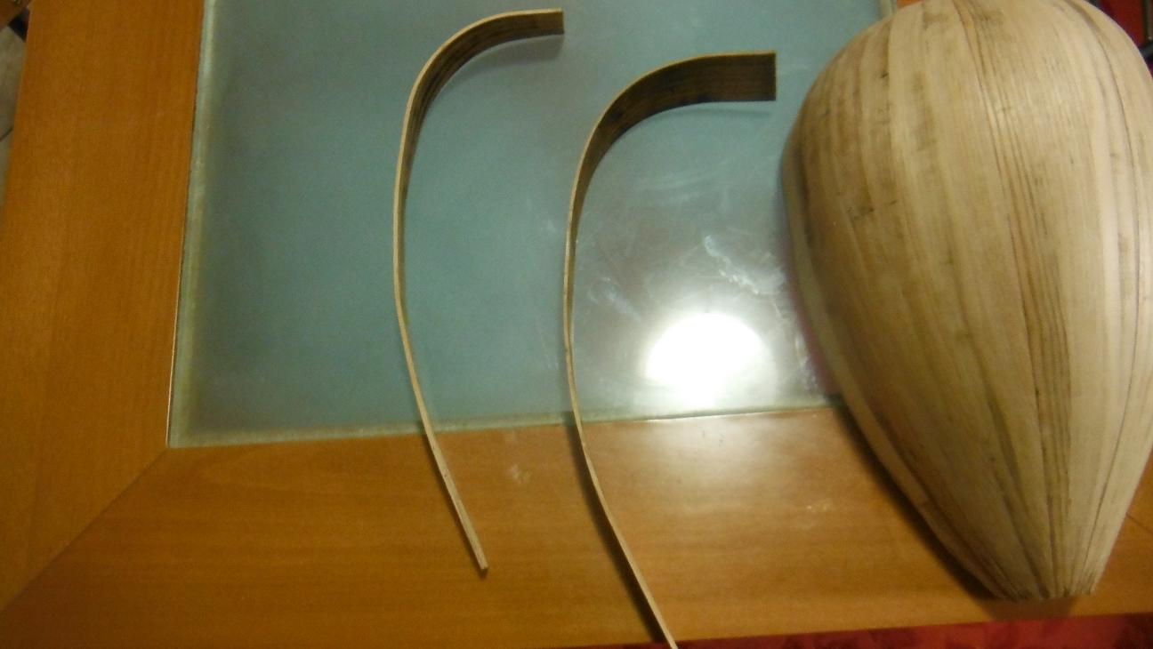

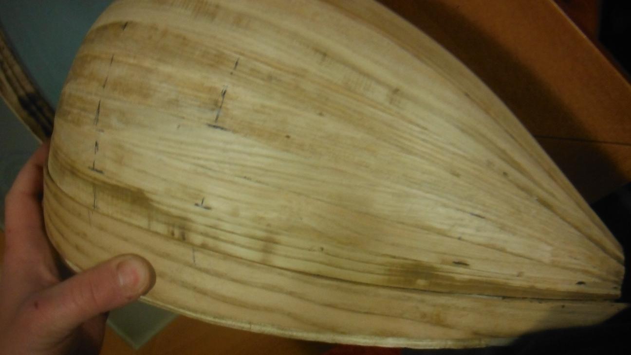

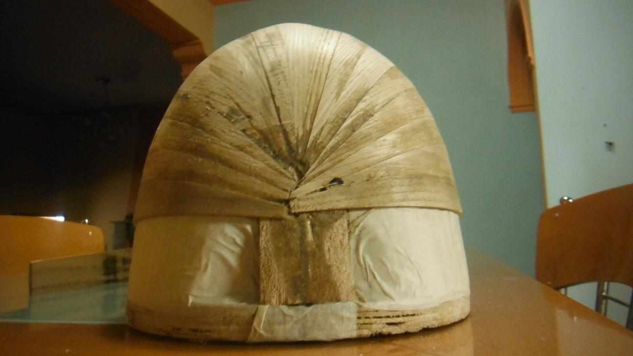

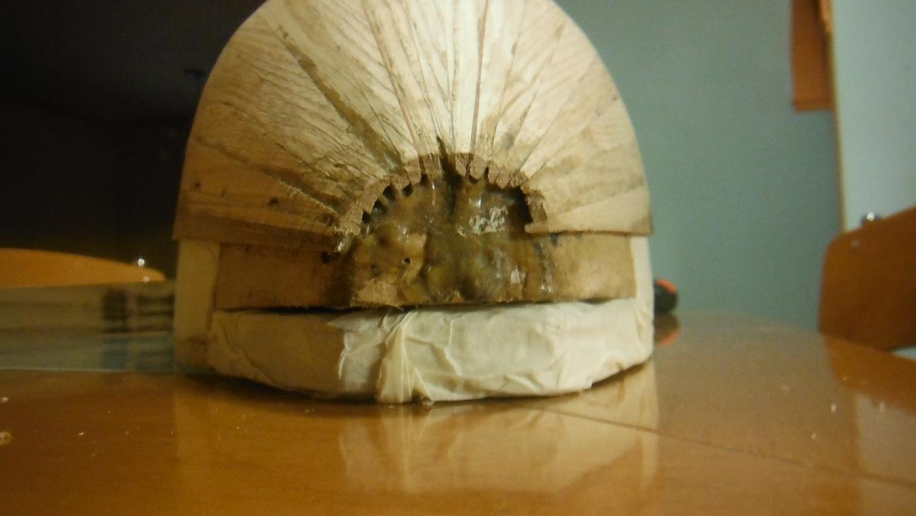

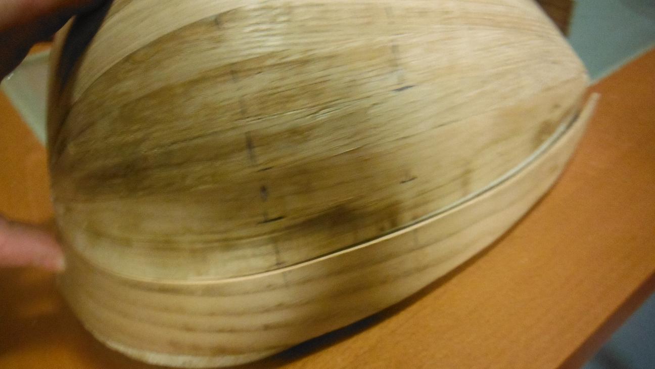

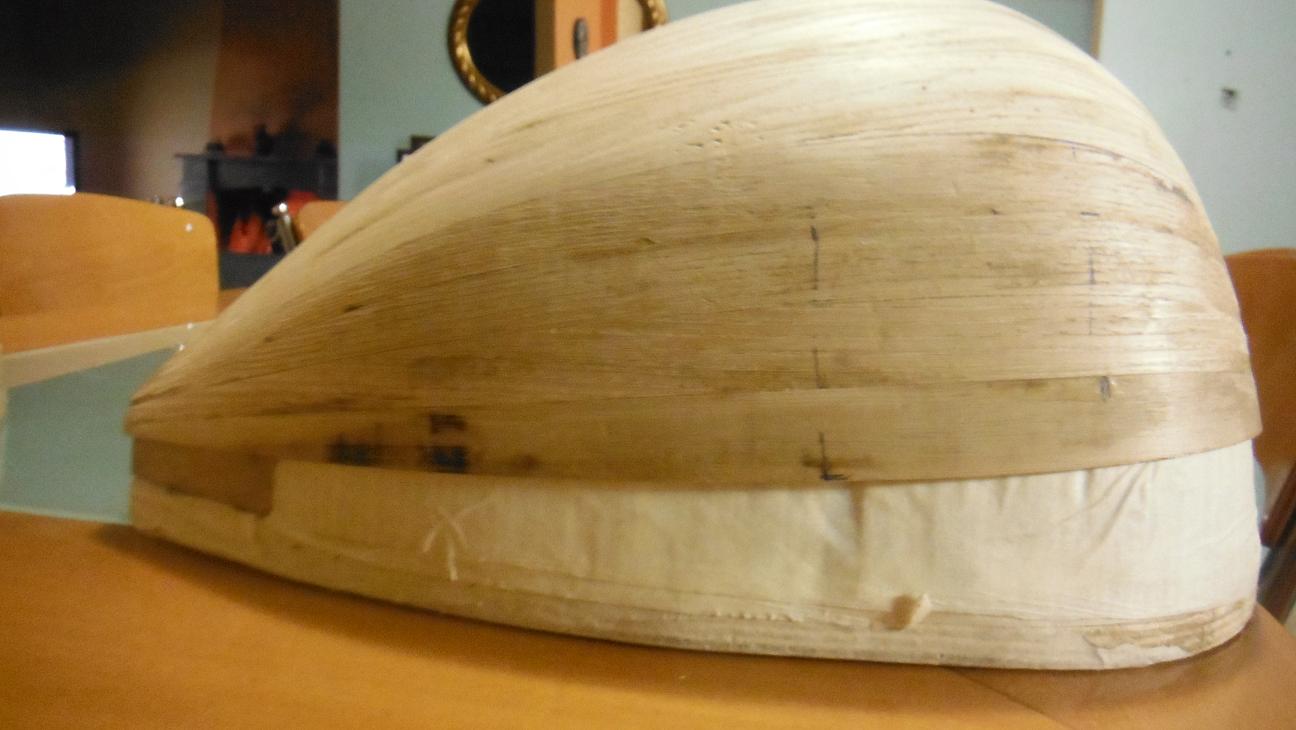

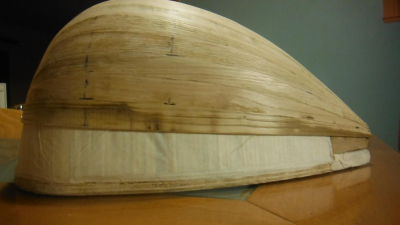

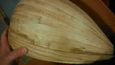

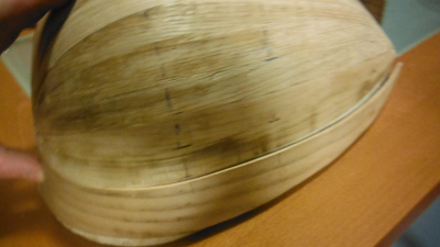

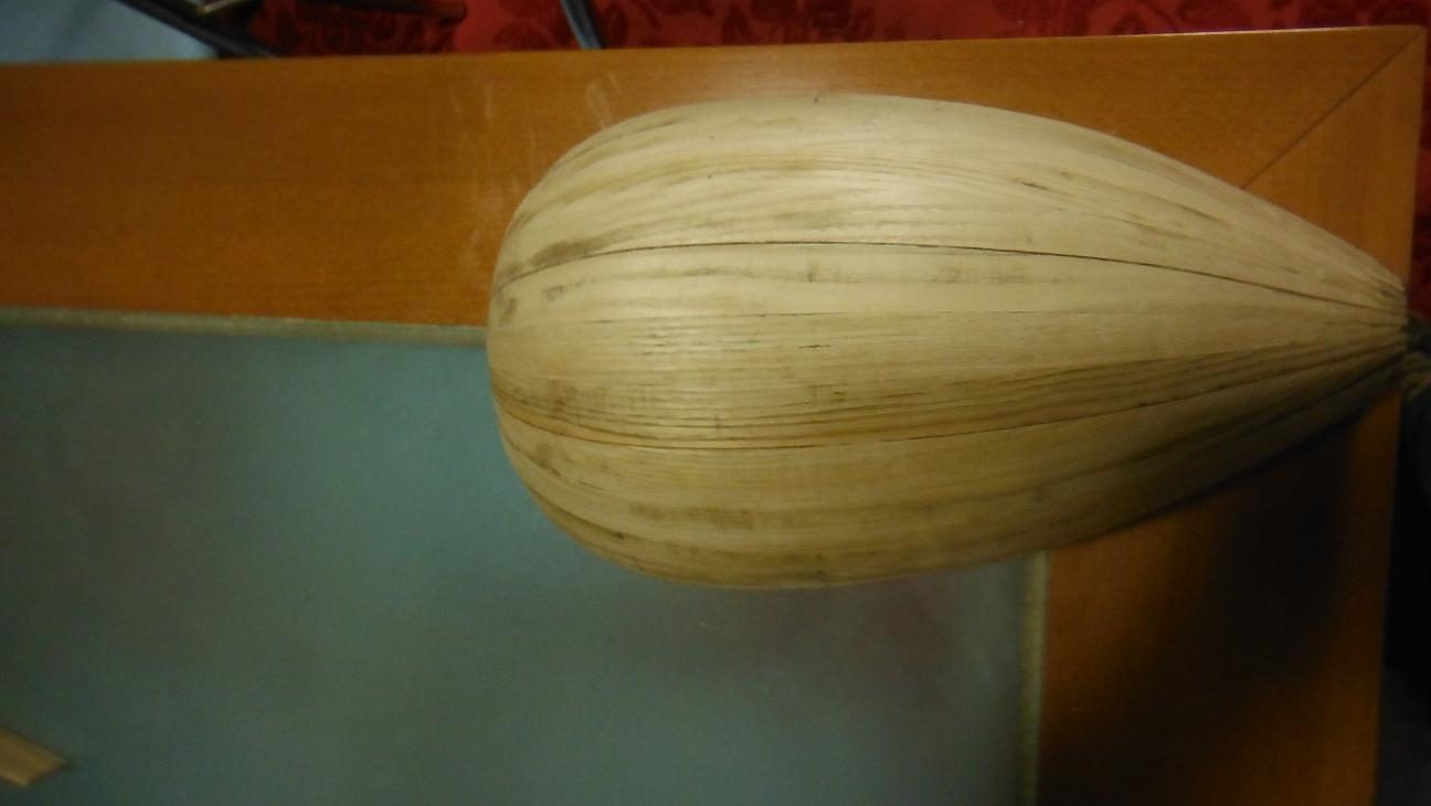

Να'μαι παλι εδω με τις φωτογραφιες.
Δειτε την μεχρι τωρα προοδο μου και πειτε μου τι φταιει και δε μπορω νσα εφαρμοσω τα πλαιναρια.
Στη μια φωτο που το εχω εφαρμοσει στο καλουπι θελω να δειξω οτι πισω εφαρμοζει μια χαρα ενω μπροστα εχει κενο.Την ιδια στιγμη αν πιασω να το εφαρμοσω μπροστα θα πεταει πισω.Αυτο εννοω τραμπαλισμα (κατα μηκος τραμπαλισμα)
Αν λοιπον πιασω και το φαω εκει που κανει το τραμπαλισμα πετυχαινω μια αρκετα καλη εφαρμογη.
Οταν ομως πιασω να το γυαλοχαρταρω για να ερθει στα ισια του εχω προβλημα.Το μαρμαρο μου δειχνει οτι εχει μεγαλο κενο και πρεπει να σβησει,οποτε αν το τριψω χανεται ξανα η φορμα του.
Δειτε και πειτε,ισως μπορειτε να διακρινετε κατι που εγω ειμαι απειρος ακομα για να το δω.

« Απάντηση #93 στις: Δεκεμβρίου 20, 2013, 03:25:48 μμ »
μηπως θελει λιγο στρογγυλεμα ακομα; απο τη πρωτη φωτογραφία μου προεκυψε αυτο. αν παει το μπροστινο μερος λιγο προς τα μεσα δε θα είναι τελεια η εφαρμογη;
μια χαρα σκαφος εχεις φτιαξει...
ΥΓ δεν εχω ιδεα απο σκαφη και καλουπια, πιθανοτατα λεω χαζομαρες

« Απάντηση #94 στις: Δεκεμβρίου 20, 2013, 07:34:40 μμ »
Ωραια προσπαθεια μπραβο. Τωρα οσον αφορα αυτο που λες, πως θελεις να το φερεις στα ίσια με γυαλοχαρτισμα δεν ξερω αν ειναι σωστο. Σκοπος σου ειναι να εφαπτεται το πλαϊναρι άψογα με την προηγούμενη δούγα κι ας μην δείχνει απολυτα ισιο στο μαρμαρο, οπως λες. Στο μαρμαρο απολυτα ισια θα πρεπει να ειναι η επιφανεια της προηγούμενης-τελευταίας δουγας. Με σωστο πλανισμα στο ροκανι θα  φερεις το πλαϊναρι εκει που πρεπει, προσπαθοντας παντα να εχει και καλη επαφη με το χείλος στο καλουπι σου αλλα και με την τελευταία δουγα. Αυτη ειναι η γνωμη μου και δεν στη δίνω σαν συμβουλή, μιας και δεν ειμαι εμπειρος. Τωρα ξεκινησα το δευτερο σκαφος μου και αυτη τη τακτικη εφαρμοζω. Ας μας πει καποις πιο εμπειρος μια γνωμη.

« Απάντηση #95 στις: Δεκεμβρίου 20, 2013, 08:47:27 μμ »
ΑΝΤΕ ΝΑ ΠΩ ΤΙ ΘΑ ΕΚΑΝΑ ΕΓΩ.
ΚΑΤΑ ΠΡΩΤΟΝ ΓΙΑ ΝΑ ΜΗΝ ΕΦΑΡΜΟΖΕΙ Η ΔΟΥΓΑ ΚΑΛΑ ΚΑΠΟΙΑ ΑΠΟ ΤΙΣ ΔΥΟ ΔΕΝ ΥΠΕΣΤΗ ΣΩΣΤΗ ΕΠΕΞΕΡΓΑΣΙΑ. ΧΤΥΠΑ ΤΟ ΚΕΦΑΛΙ ΣΟΥ ΚΑΙ ΣΚΙΣΕ ΤΑ ΙΜΑΤΙΑ ΣΟΥ, ΜΙΑ ΑΠΟ ΤΙΣ ΔΥΟ ΔΕΝ ΕΧΕΙ ΠΛΑΝΙΣΤΕΙ ΣΩΣΤΑ. ΤΙ ΚΑΝΟΥΜΕ ΤΩΡΑ...................
ΒΓΑΖΟΥΜΕ ΠΡΟΣΕΚΤΙΚΑ ΤΟ ΚΑΛΟΥΠΙ ΚΑΙ ΜΕΝΟΥΝ ΟΙ ΔΟΥΓΙΕΣ ΚΙ Ο ΤΑΚΟΣ. ΠΕΡΝΟΥΜΕ ΤΗΝ ΔΟΥΓΑ ΚΑΙ ΤΗΝ ΤΑΙΡΙΑΖΟΥΜΕ ΕΚΕΙ ΠΟΥ ΠΡΕΠΕΙ , ΠΛΑΚΩΝΟΝΤΑΣ ΤΗΝ ΚΟΛΗΜΕΝΗ ΔΟΥΓΑ. ΣΥΓΚΡΑΤΟΝΤΑΣ ΤΕΣ  ΜΕ ΜΑΝΤΑΛΑΚΙ, Η ΣΦΥΧΤΗΡΑΚΙ ΣΗΜΑΔΕΥΟΥΜΕ ΤΟ ΠΛΑΙΝΑΡΙ ΑΠΟ ΤΗΝ ΜΕΣΑ ΠΛΕΥΡΑ ΤΟΥ ΣΚΑΦΟΥΣ. ΒΓΑΖΟΥΜΕ ΤΑ ΣΦΗΧΤΙΡΑΚΙΑ ΚΑΙ ΠΑΙΡΝΟΥΜΕ ΤΟ ΠΛΑΙΝΟ ΣΤΟ ΧΕΡΙ. ΜΕ ΡΟΚΑΝΑΚΙ ΓΥΑΛΟΧΑΡΤΟ ΟΤΙ ΑΛΛΟ ΜΑΣ ΒΟΛΕΥΕΙ ΠΑΜΕ ΚΑΙ ΤΡΩΜΕ ΟΤΙ ΠΕΡΙΣΕΥΕΙ ΧΩΡΙΣ ΝΑ ΤΡΙΨΟΥΜΕ ΣΕ ΙΣΙΑ ΕΠΙΦΑΝΕΙΑ. ΤΑΙΡΙΑΖΕΙ ΤΩΡΑ Ε?
ΤΟ ΙΔΙΟ ΚΑΙ ΣΤΗΝ ΑΠΕΝΑΝΤΙ. ΚΑΛΗ ΕΠΙΤΥΧΙΑ...................

« Απάντηση #96 στις: Δεκεμβρίου 21, 2013, 09:49:21 πμ »
Μπαρμπατσίπουρε καλημέρα να σε πάντα καλα με υγεία, βλέποντας το καλούπι σου είδα εκεί που έχω σημαδέψει μια κύλοση, αυτό είναι και λίγο ζόρικο γιατι δημιουργούνται δύο απέναντι πλευρές που μπορεί να μην είναι σε συνέχεια με αποτέλεσμα να δημιουργείτε τρομπάρισμα του πλαϊναριου κατά το μήκος του σκάφους, επίσεις πιστεύω πως το γυαλόχαρτο δεν είναι σωστή λύση γιατί την δούγα δεν μπορεις να την φας σε συγκεκριμένο σημείο διότι το γυαλόχαρτο τριβη σε όλο το μήκος και όχι όπως το ροκάνι που δουλεύει μόνο στη λάμα , με αποτέλεσμα εάν εσύ πατάς έστω και λίγο σε καποιο σημείο που δεν θες να φας εκεί, να σου κάνει ζημιά, και τέλος η λάμα του ροκανιού πρέπει να ξυρίζει να είναι αιθέρας. Πάντως το πας περίφημα

« Απάντηση #99 στις: Δεκεμβρίου 22, 2013, 05:19:54 μμ »
Οι τελευταιες ντουγες ηταν ολοσωστες.Η μονη περιπτωση που μπορω να σκεφτω ειναι οτι οπως σε ολες τις ντουγες κατα την κολληση και στερεωση εφαρμοζω μικρη πιεση ωστε να ταιριαξουν οσο καλυτερα γινεται με την προηγουμενη τους.Ισως λεω,ισως αυτο να παραμορφωσε λιγο την καμπυλη και να δημιουργειται αυτο.
Εγω πιστευω οτι δε μπορω να διαχειριστω ομαλα το πλαιναρι.
Κωστα Ζαρκαδα αυτο μου ηρθε στο νου,ξακαλουπωνα συχνα πυκνα ωστε να ελεγχω τις κολλησεις και ωστε να μη μου κολλησει πολυ το σκαφος και παθει καμια ζημια στο τελος.Οποτε την τελευταια φορα που ξεκαλουπωσα επιασα το πλαιναρι και το εβαζα το εβγαζα και λεω,δε γινεται να τρελαθω,κατι τετοιο θα κανω!
Θα ενημερωσω ξανα με την επομενη δοκιμη!
