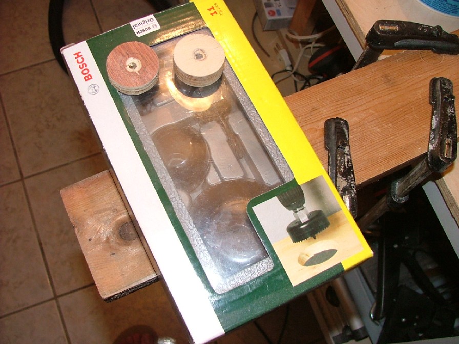

Φίλε Ηλία πολύ έξυπνη η κατασκευή σου και πραγματικά σε γλυτώνει από πολλά έξοδα. Θέλοντας να προσθέσω κι εγώ την εμπειρία μου όσον αφορά στο συγκεκριμένο θέμα, θα παραθέσω μια φωτογραφία απ' όπου φαίνεται και ένας άλλος τρόπος κατασκευής των κυλινδρικών ξύλινων τεμαχίων, με την χρήση ένος κομματιού (ρετάλι) κόντα πλακέ.

ωραια σκεψη φιλε Βαγγελη, μπορει ετσι να το φτιαξει καποιος με κοματια απο ξυλα χωρις να ψαχνει κουρτινοξυλα. Εμενα ετυχε πριν κατι μηνες να βαλει ο πατερας μου κουρτινοξυλα σε κατι διαμερισματα και τα περισευματα τα κρατησα, και ετσι μου ηρθε και η ιδεα να φτιαξω τους σφικτηρες.

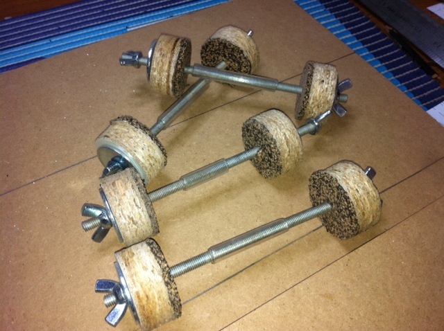

Να δείξω και εγώ με την σειρά μου τους σφικτήρες που είχα φτιάξει απο ξύλο και φελό για προστασία όπως ο φίλος ΚαΠα.Τα στρογγυλά τα έκοψα με ποτηροτρύπανο όπως ο Vagges2010, και τέλος στο ντιζάκι στο κεντρο έβαλα ένα σωληνάκι μαλακό για να μην τραυματίσω τα πλαινά μου.

Ρετάλια να έχεις δηλαδή και ποτηροτρύπανο...  ;)
