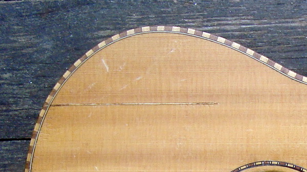

Πρόσφατα παρατήρησα σε μια κιθάρα μου κάποιες ρωγμές στο καπάκι , στα όρια που είναι τα νερά του καπακιού, παράλληλα δηλαδή με τα νερά. Τα μήκη τους δεν ξεπερνούν τους 6,7 πόντους. Πόσο επικίνδυνες μπορεί να είναι ; Υπάρχει τρόπος να σταθεροποιηθούν ίσως με κάποια κόλλα ή κάτι αντίστοιχο ;
Ευχαριστώ.

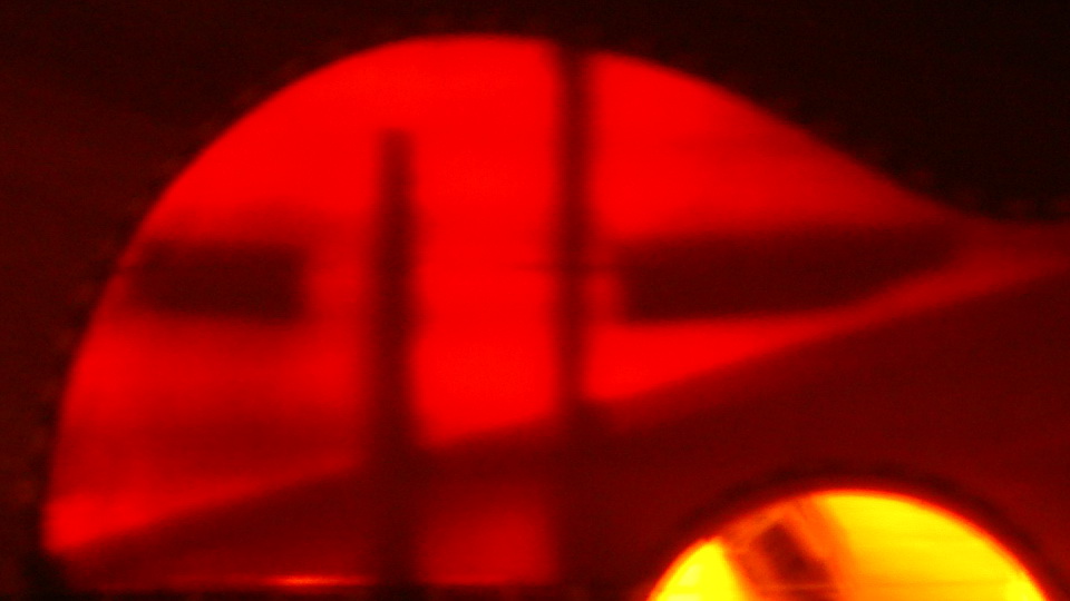

σ' αυτήν έχουν κολληθεί ενισχύσεις (φλούδες, μάλλον έλατο) από την κάτω πλευρα του καπακιού.

Συγνωμη κυριε Μανωλη αλλα η δευτερη φωτο με ποιον τροπο εχει λειφθει?

φακος μεσα στην κιθαρα υποθετω.
τσιριο... Μανώλης! αυτό μου θύμισες!
https://www.youtube.com/watch?v=Vc2vcpmoS5A
ναι με φωτάκι μέσα είναι
Μια καλη λυση ειναι κυανοακρυλικη... ''παιξε'' λιγο το καπακι με ελαφρα πιεση στα δαχτυλα κ σταξε 1-2 σταγονες, με κλιση το οργανο ωστε να ''τρεξει'' προς τα κατω σε ολη την ρωγμη. Η λυση του (Κου) μανωλη πιο καλη-σταθερη, αλλα εξαρταται κ απο τις ρωγμες, αν ειναι μεγαλες-εμφανεις, κ σε πιο σημειο ειναι, αν περνανε καμαρια απο κατω κλπ...
επικινδυνες να ειναι, ως προς τι;
το καλυτερο παντως ειναι το προ-λαμβανειν τα ιδανικα μετρα! (σταθερη υγρασια)

.... επικίνδυνες στο να επεκταθούν.
