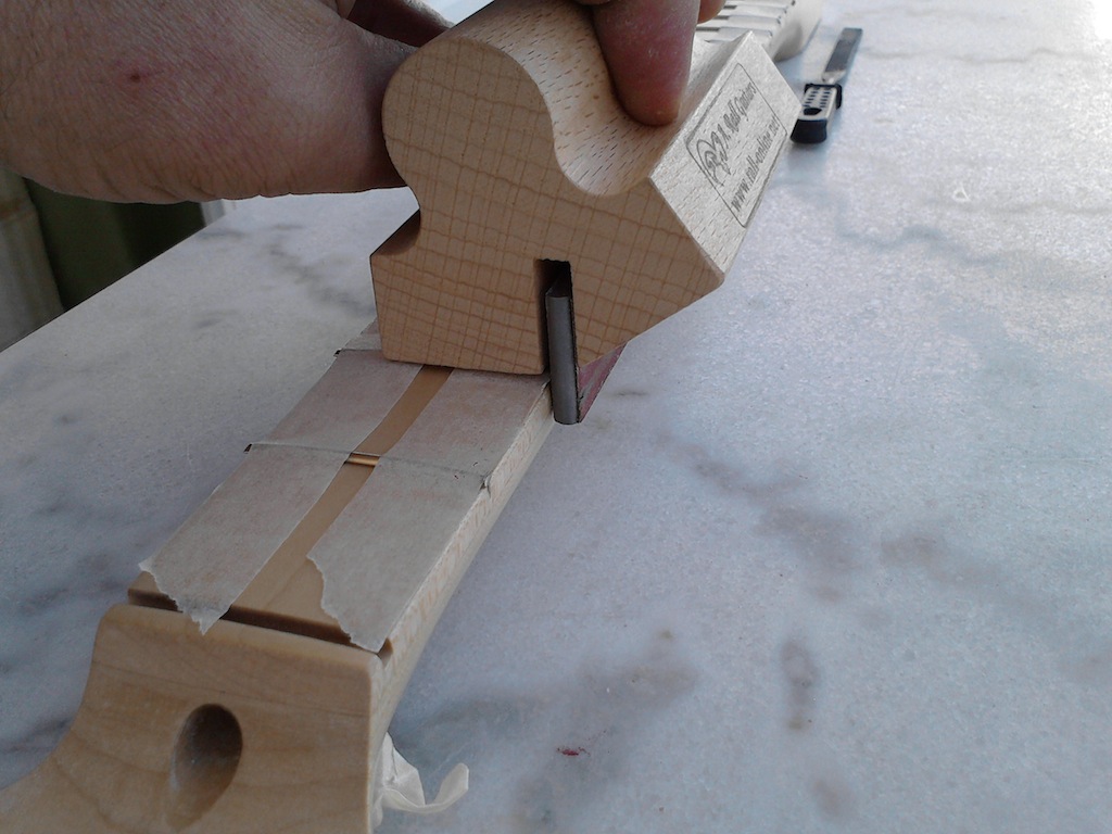

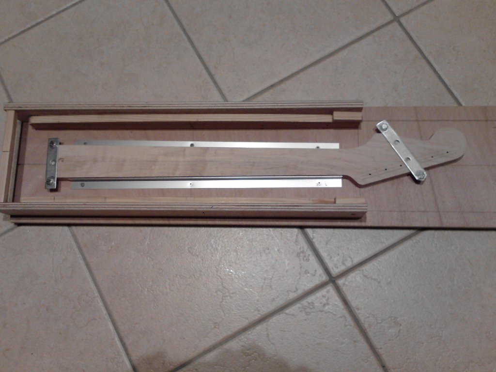

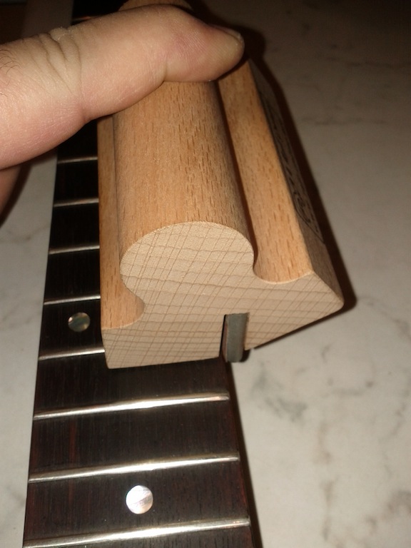

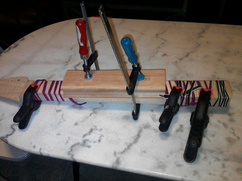

Φιλε Νασο για τα μπρατσα που με ρωτας , την ταστιερα την αγοραζω χαραγμενη, τα υπολοιπα με το χερι,ρουτερ,ρασπα,κλπ.

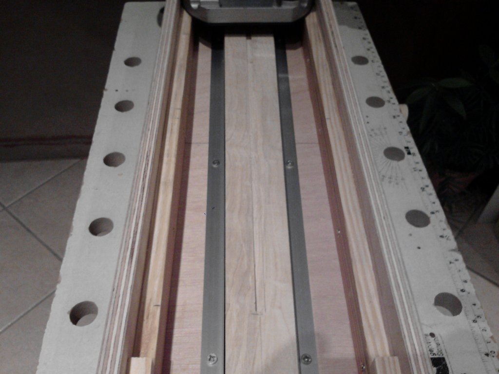

Τωρα ετοιμαζω ενα jig για αντιγραφη χαραξης,γιατι το Miter box ειναι λιγο ακριβο.
Λιγες φωτογραφιες απο ενα μπρατσο.

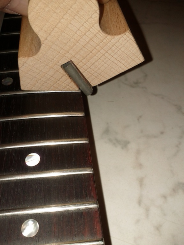

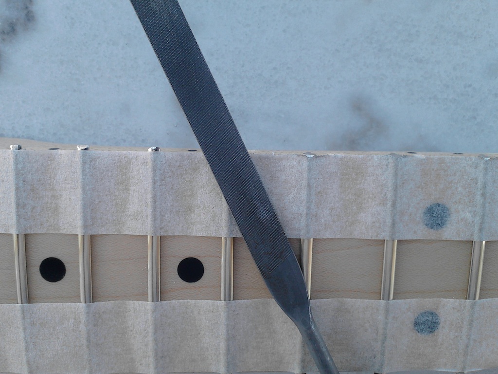

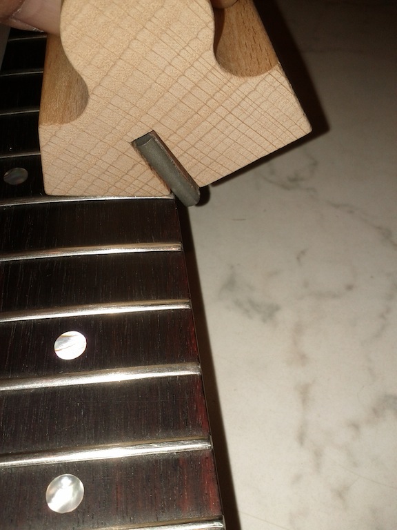

Πολυ ωραιες κιθαριες 8)
στην προτελευταια φωτογραφια,το κολπο με τη λιμα για να τρως τα πλαινα των ταστων,ειναι τελειως καθετο,σε αντιθεση με αυτα που χρησιμοποιουνται για τα μπουζουκια,τα οποια εχουν κλιση..ξερει κανενας για ποιο λογο υπαρχει αυτη η διαφορα?εξυπηρετει κατι?ισως επειδη της ηλεκτρικης οι χορδες φτανουν πιο οριακα στην ταστιερα και θα γλιστρανε εκτος ταστιερας ευκολα?
  • Μηνύματα: 7.586
Απ: Ηλεκτρικη κιθαρα….
« Απάντηση #18 στις: Οκτωβρίου 31, 2013, 08:21:05 μμ »
εχει 2 γωνιες η λιμα... πρωτα το τελειως καθετο κ μετα αναποδα το ξυλο για την γωνια...

« Απάντηση #19 στις: Οκτωβρίου 31, 2013, 08:33:28 μμ »
Για να το δεις και οπτικα.

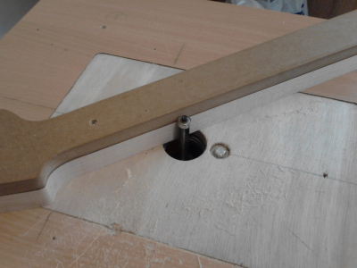

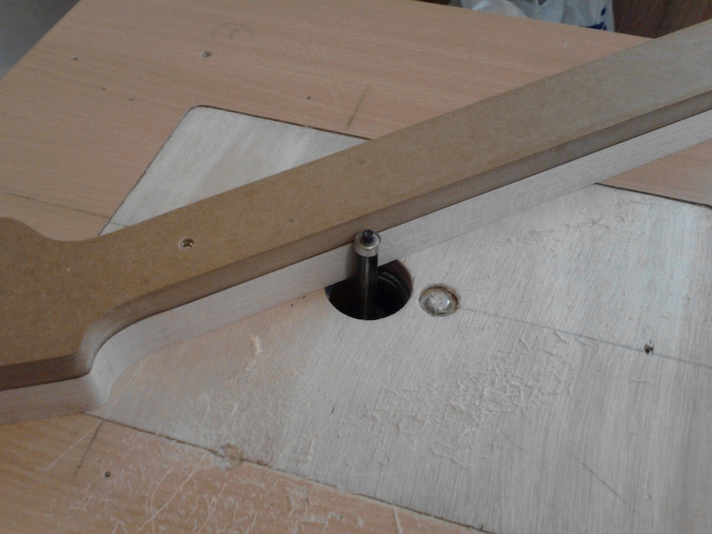

Ανάποδο ρούτερ λέω στη πρώτη φωτο που έδειξες που έχεις στερεώσει το ρούτερ σε πάγκο για μεγαλύτερη ασφάλεια.

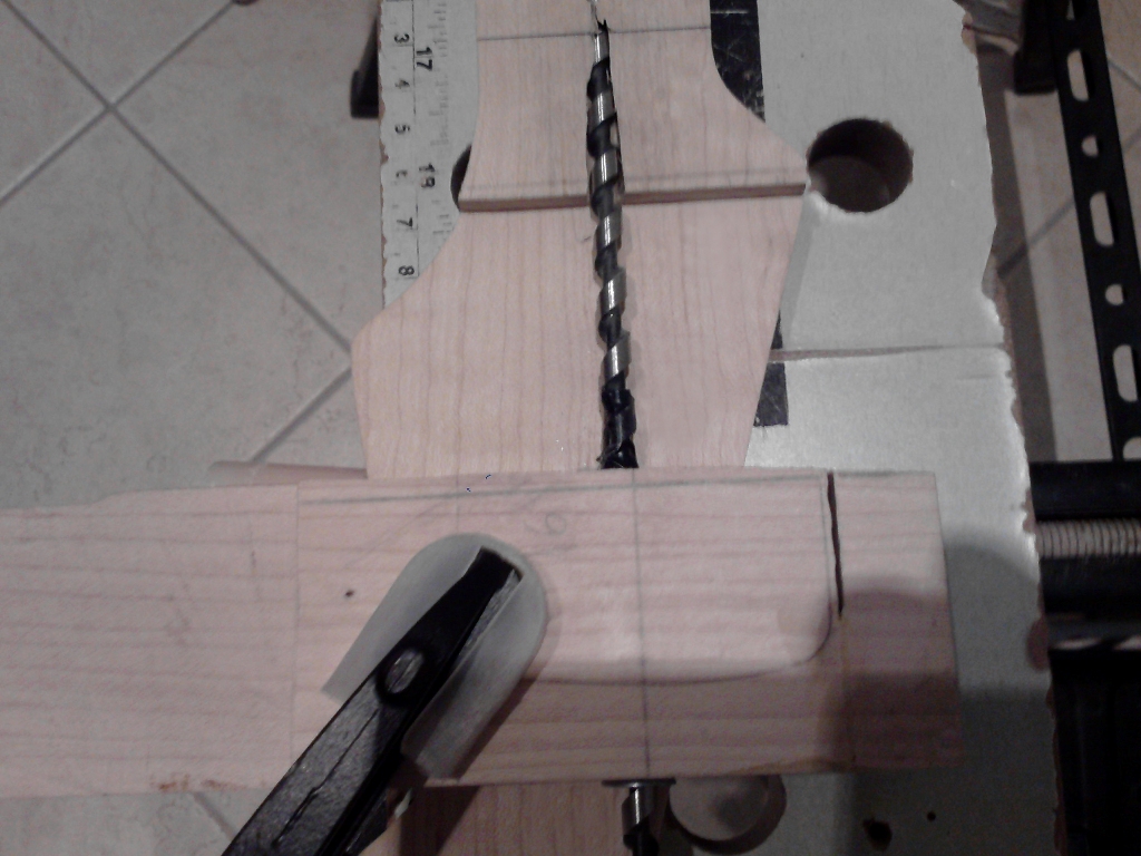

Τώρα τη τοποθέτηση truss rod απο τη πίσω πλευρά δεν την έχω τολμήσει γιατί με μια στραβο κοψιά του ρούτερ πας για άλλο μπράτσο  ;D

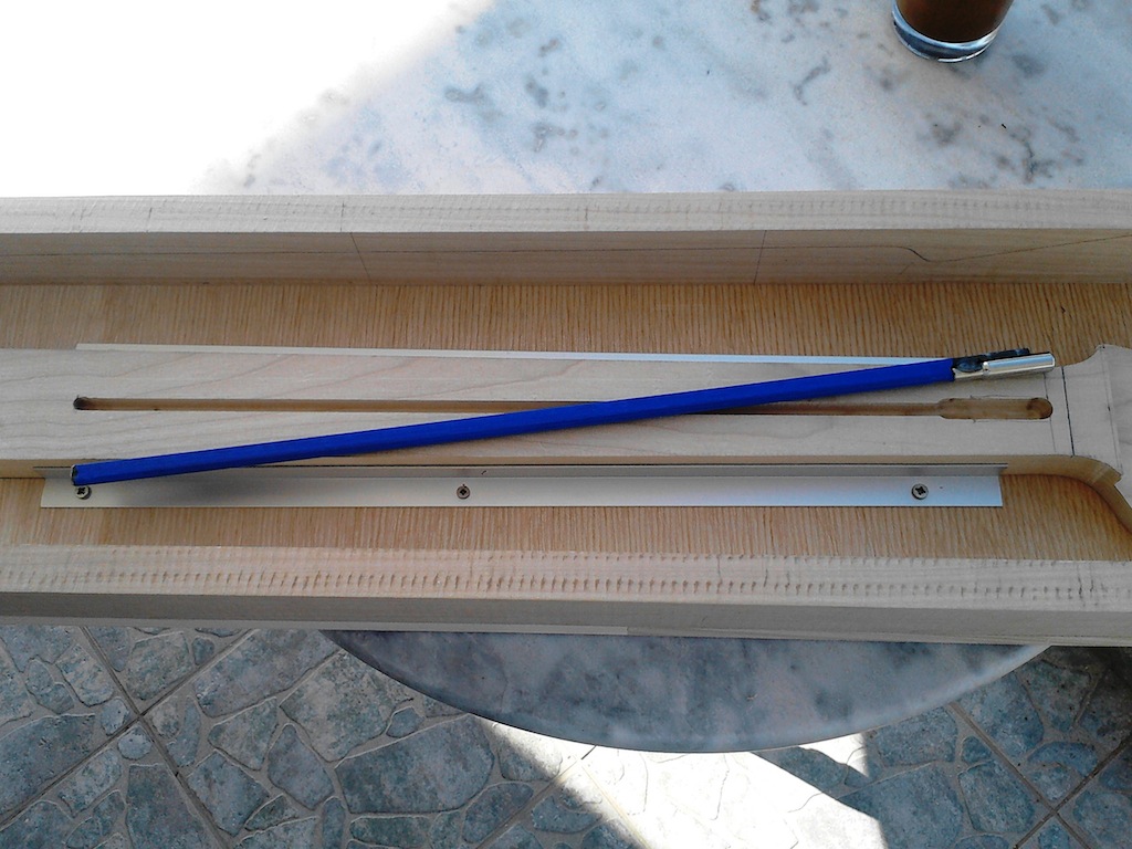

Επίσης το παραδοσιακό fender truss rod (σίδερο στο μπράτσο) με κλίση έχει καλύτερη πρόσβαση ρύθμισης με το άλλεν στη περιοχή της κλειδιέρας όπως δείχνεις στη τελευταία φωτο, άρα φίλε Θάνο εσυ δεν έχεις κανει απλά αγροτικό, έχεις κανει διατριβή στις fender!

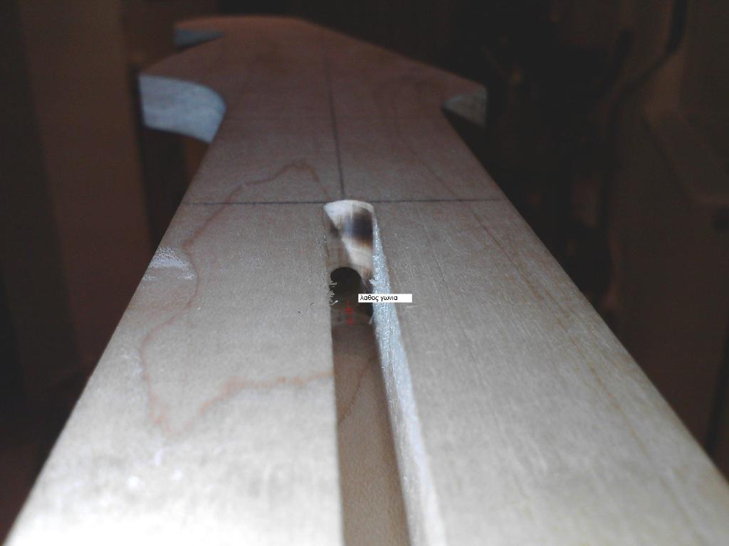

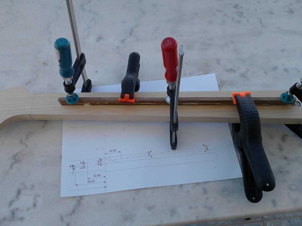

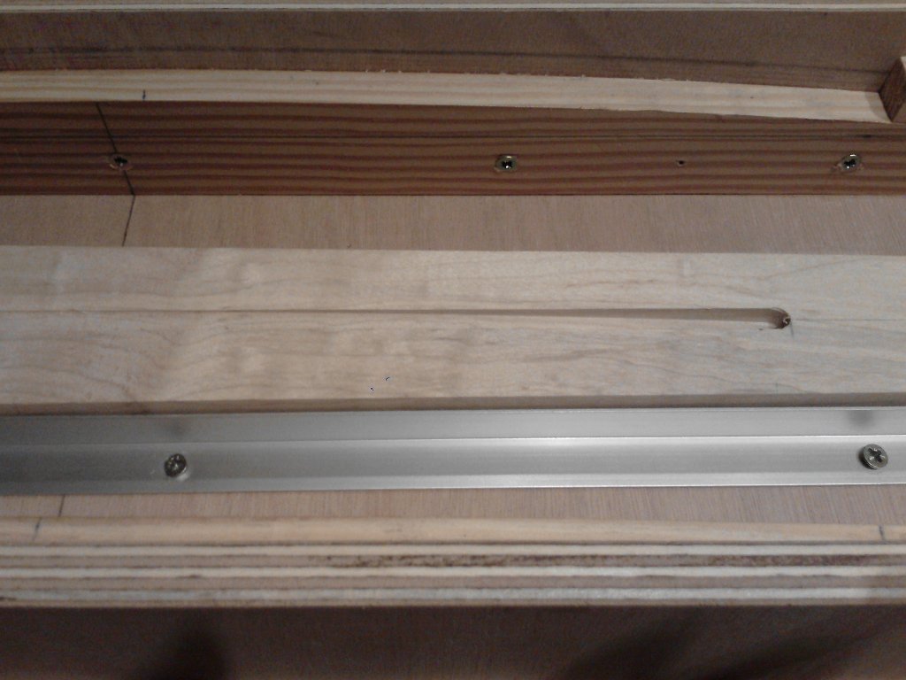

Νασο, με αυτο το εργαλειο(jig) που εκανα ειναι πολυ απλη η διαδικασια ρουταρισματος (τυφλοσουρτησς)θα ελεγα. Το μονο που θελει προσοχη μετα ειναι η γωνια που τρυπαμε απο την πανω μερια,να ειναι ευθυγραμμισμένη με την εξοδο της βεργας,στην φωτογραφια κατω βλεπεις το λαθος που εκανα στη γωνια, με αποτελεσμα το σκαλοπατακι.
« Τελευταία τροποποίηση: Νοεμβρίου 01, 2013, 12:27:04 μμ από Θάνος »

Μπράβο  Θάνο πολυ καλή δουλειά με τα jig που έχεις φτιάξει έχεις περιορίσει το λάθος στο ελάχιστο :D
Εγω απλά επειδή δεν ειμαι φανατικός φεντεράκιας ακολούθησα την απλή οδό του να βάζεις τη βέργα απο τη πάνω μεριά με ότι αυτό συνεπάγεται ;D

Μετα τις πρωτες κατασκευες αποφασισα και εγω να βαζω την βεργα (trussrod)απο πανω γιατι πιστευω εχει καλυτερη ρυθμιση στο πανω κατω.(dual action trussrod).

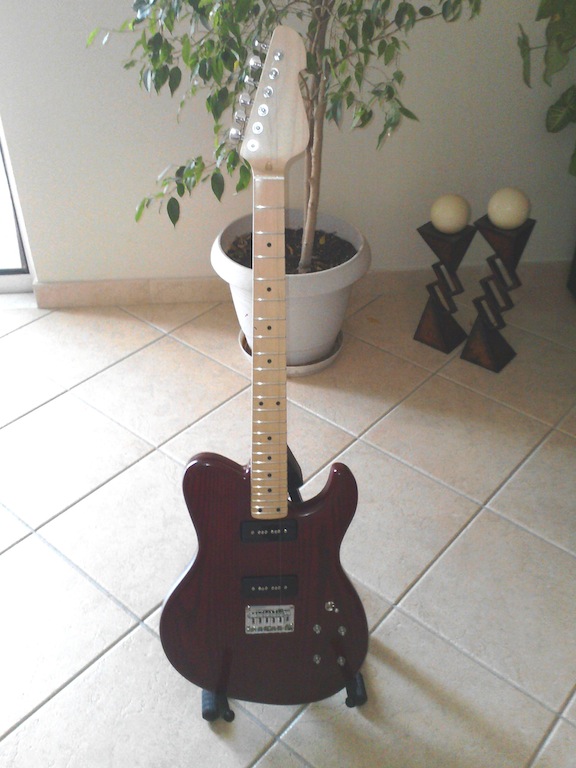

Μπράβο Θάνο εσύ είσαι και ο πρώτος βλέπω κιθάρες πράματα μιαμ μιαμ πέφτουν τα σάλια μου!!!!!

Μπράβο για τις κιθάρες σου! Ξεχωρίζω την κόκκινη tele νομίζω είναι η πιο όμορφη.  8)
