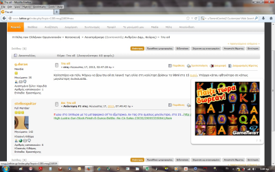

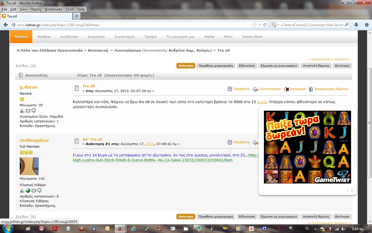

Τώρα τελευταία κάποιες λέξεις στα θέματα που διαβάζω φαίνονται με πορτοκαλί χρώμα και υπογραμμισμένα όπως όταν θέλουμε να κάνουμε παραπομπή σε κάποιον ιστότοπο. Όταν κάνεις εστίαση με το ποντίκι επάνω τους (focus) τότε εμφανιζεται ένα popup παράθυρο με κάποιο διαφημιστικό μήνυμα. Για να καταλάβετε δείτε την παρακάτω φωτογραφία.
Έχω ελέγξει τον υπολογιστή μου για ιούς, σκουλήκια και Τρώες χωρίς να βρω κάτι. Επίσης έχω καθαρίσει το registry και τα cookies πεντέξι φορές, έχω απενεργοποιήσει αρκετά "μη χρειαζούμενα" προγράμματα που τρέχουν στο "υπόβαθρο" χωρίς αποτέλεσμα.
Πριν λοιπόν απευθυνθώ στο Γιάννη (yiannis) και αυτός στον αδερφό του θα ήθελα να ρωτήσω αν έχει και κάποιο άλλο μέλος το ίδιο πρόβλημα.
