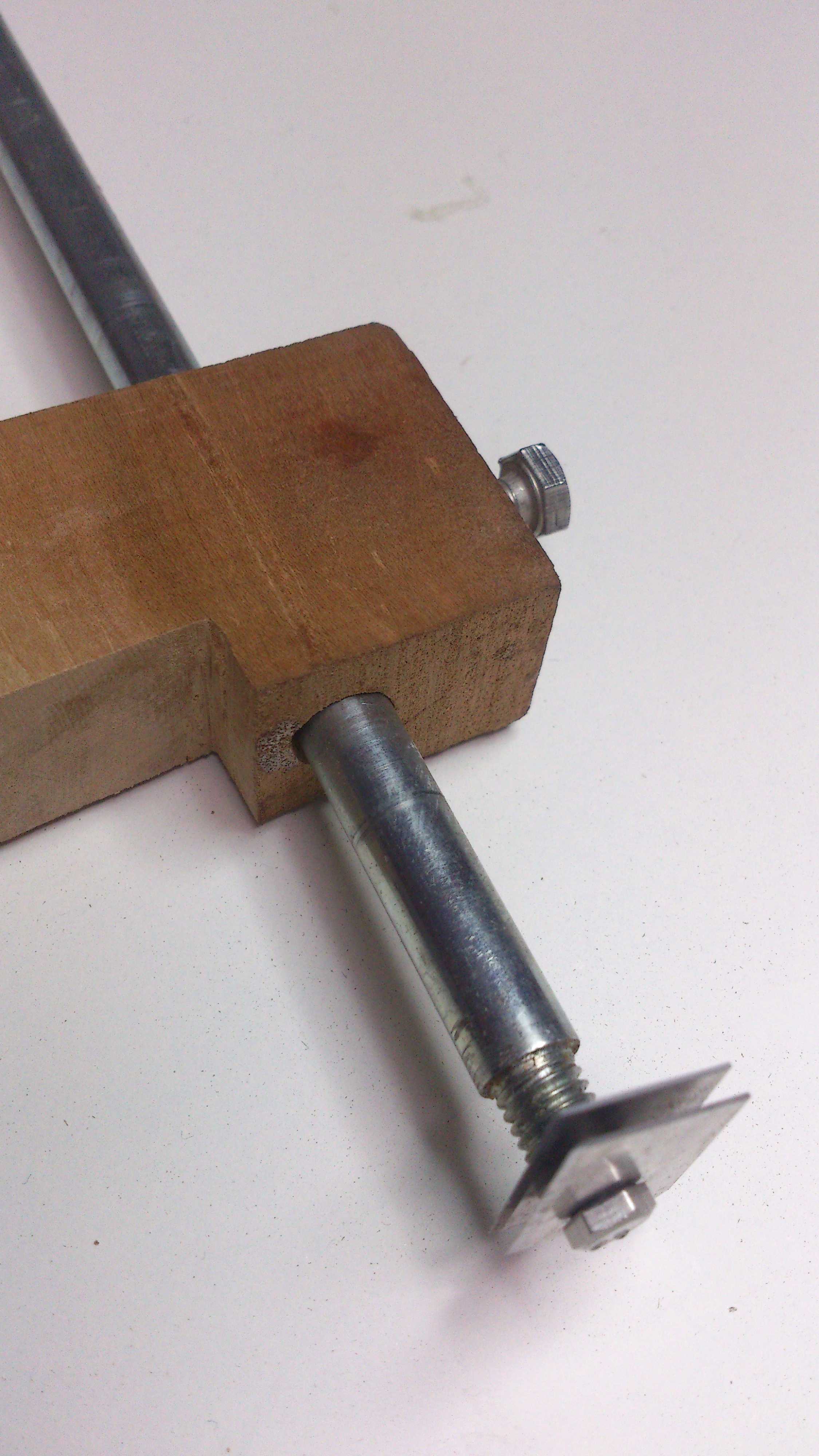

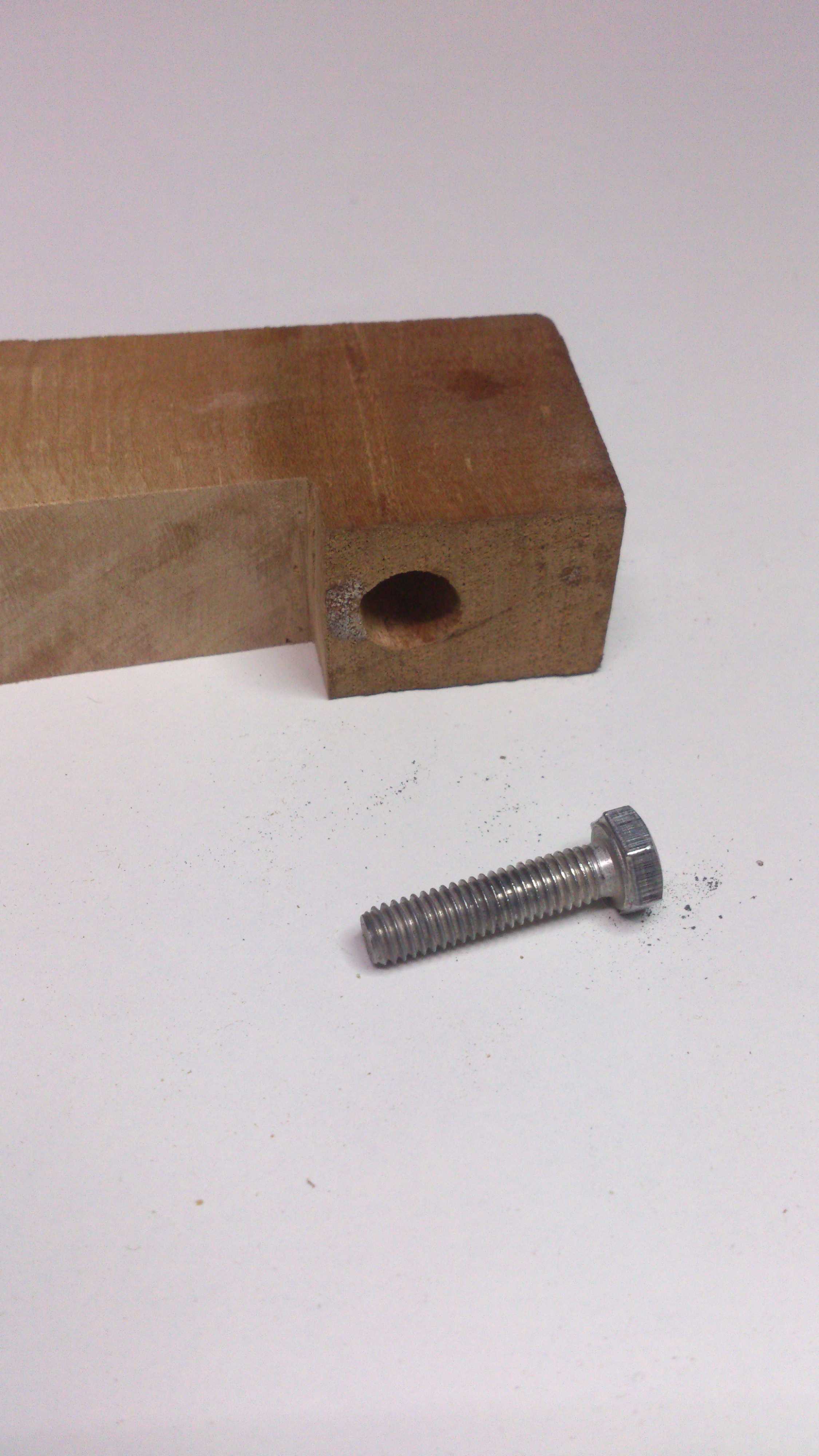

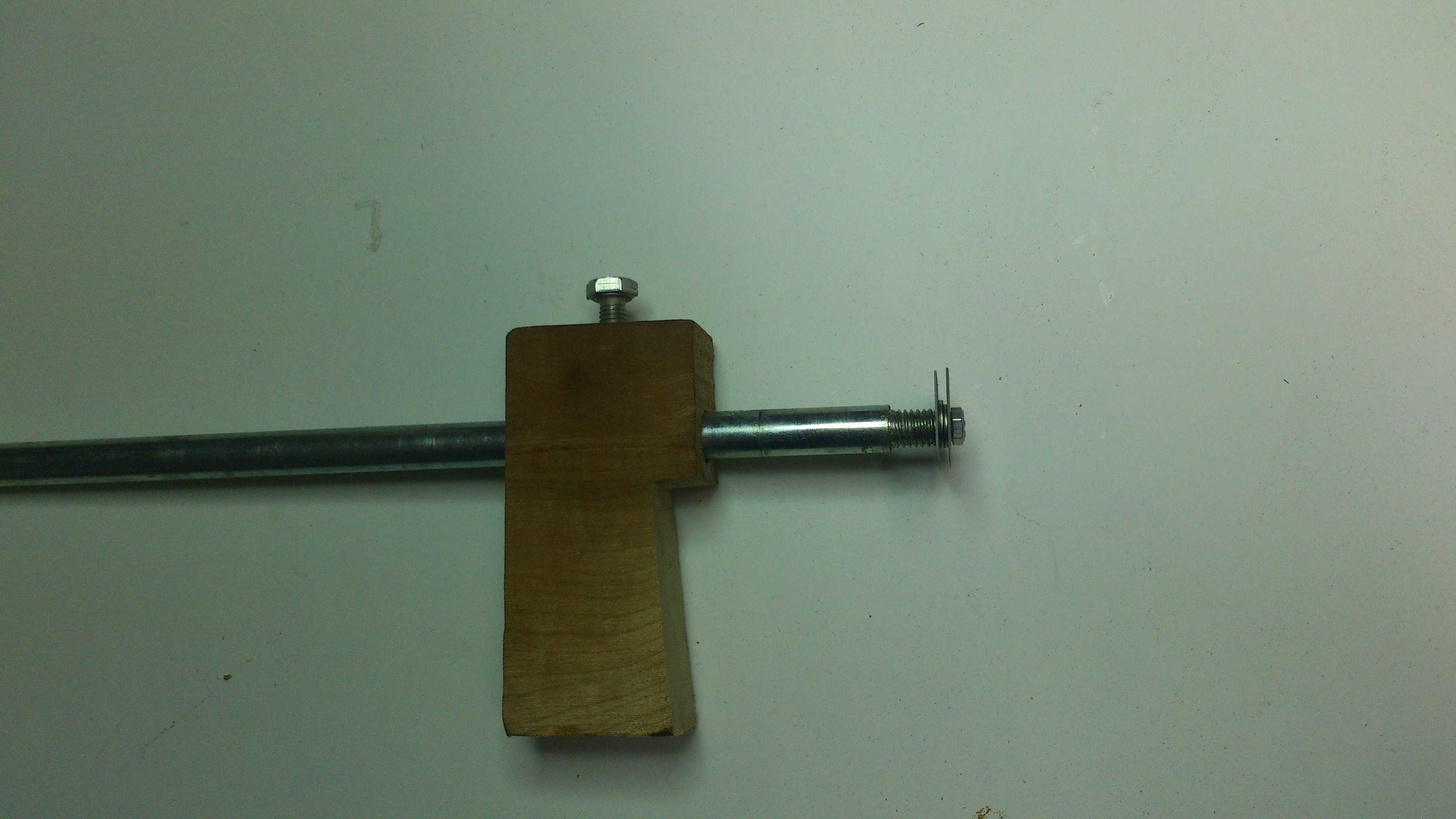

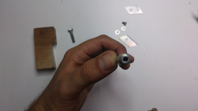

Θα ήθελα να σας παρουσιάσω την δικιά μου πατέντα για purfing cutter ή καλύτερα διαμορφωτή αυλακιών. Είναι εύκολο και πλήρως ρυθμιζόμενο. Παίρνει και δυο λεπίδες και τρεις και όσες θέλουμε με κάποιες ροδέλες ενδιάμεσα για να κρατάνε αποστάσεις. Ο αξονας ειναι λίγο μεγάλος,Δεν χρειάζεται τόσο,Αύριο θα τον κόψω, αφού πρώτα δανειστώ ένα τροχό.  {celebrate009}Σίγουρα αυτό που χρειάζεται για την κατασκευή  είναι ένας σπειροτόμος. Είναι πολύ εύκολο. Περιμένω παρατήσεις  προτάσεις!!!

Φοιβο καλησπέρα με συγχωρής αλλά δεν κατάλαβα καλα τι εργαλειο ειναι αυτο; για τα φιλέτα περιμετρικά; των οργάνων

Ναι φίλε μου για τα φιλετα περιμετρικά.Και επειδη ο αξονας μπορει  να κινείται μπρος πισω,τον βαζω στο επιθυμητο μήκος,σφίγγω την βίδα,και μπορει  το φιλετο να μην ειναι απαραιτητα περιμετρικα,αλλα πχ 4 χιλιοστα πιο μεσα απο την περιμετρο.Η να κανεις διπλο φιλέτο.Ένα στην περίμετρο ,ένα πιο μέσα.

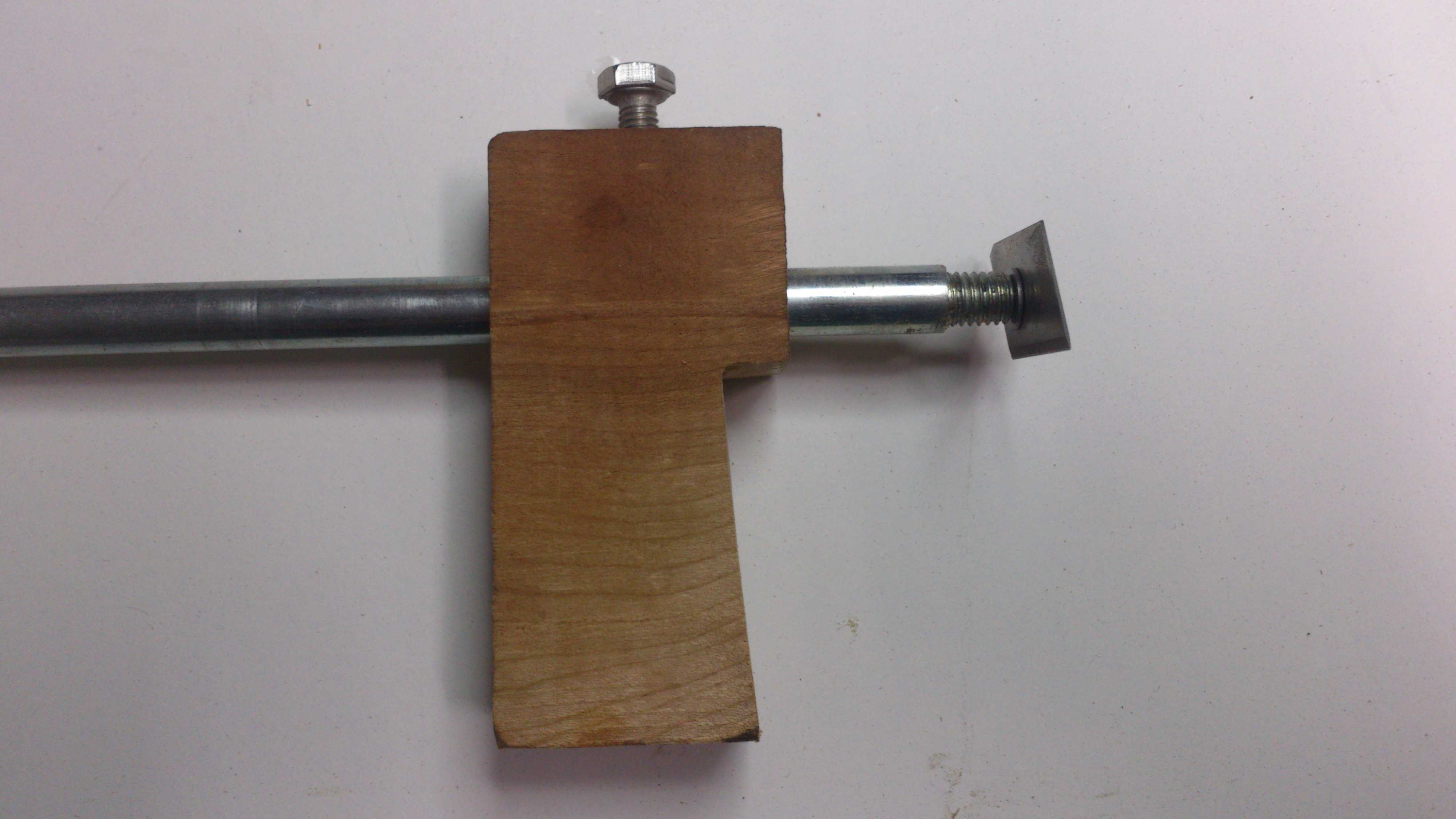

Το βάθος κοπής ρυθμίζεται ?

Φιλε μου ρυθμιζεται.Εαν δεις την δευτερη φωτο,τα κοπιδια ειναι παραλληλα  στο ξυλο.Εαν στριψεις τα κοπιδια ωστε η μυτη τους να εχει το επιθυμητο βαθος και υστερα το σφιξεις καλα,μενει εκει και κοβει στο βαθος που του ορισες.
