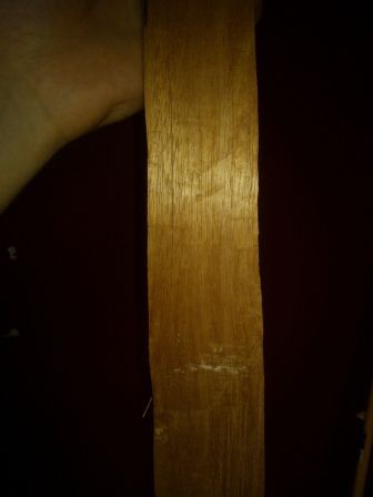

καλησπερα :) αγορασα προσφατα ξυλα για να φτιαξω την πρωτη μου κιθαρα. Το πρωτο μου και βασικο προβλημα μου ειναι οτι δεν μπορω να κανω το μπρατσο τελειως ισιο, οπως φαινεται στην φωτογραφια. δυστυχως δεν εχω την οικονομικη δυνατοτητα να αγορασω μηχανηματα και ακριβα εργαλεια. μπορω με καποιο τροπο να λυσω το προβλημα μου; :)
ευχαριστω εκ των προτερων [ Invalid Attachment ]

το κομματι που δείχνεις είναι για το μπράτσο; μαόνι είναι; οσο για το προβλημάσου είναι απλό, πετάξου σ έναν ξυλουργο να στο περάσει πλάνη και να στο γωνιάσει, παίζει να μην σου πάρει και τίποτα γι αυτό, πες του οτι κάνεις όργανο, μάστορας είναι κ αυτός θα δείξει κατανόηση, καλή αρχη.

Δε ξερω αν γινεται λογω του οτι ειναι αρκετα μεγαλο το ξυλο και σε παιδεψει. Εγω την ταστιερα στα πλαγια την ετρυψα πανω σε γιαλοχαρτο που ηταν πιασμενο σε μαρμαρο με ταινια διπλης οψης. Μαρμαρο για να ειναι η επιφανεια απολυτα ισια.... Φυσικα δεν ειναι δικη μου ιδεα. Ο ανδρεου μου το ειπε
Βεβαια η λυση του ξυλουργου ειναι η καλυτερη για να στο κανει και πιο σωστο...
Εγω εχω τρεις που τους παιρνω με τη σειρα για να μη τους πριζω συνεχεια...
Μαλιστα το βλεπουν με ενδιαφερον. Στον τελευταιο που πηγα ειχα το μπουζουκι μαζι και το εδειχνε στους φιλους ξυλουργους που ηταν εκει....
Δε μου εχει παρει ποτε κανενας χρηματα

Το ειχα σκεφτει σε ξυλουργο αλλα υπαρχει και το headstock οπου σε μια πλανη δεν μπορει να γινει δουλεια (υποθετω). Θα δοκιμασω αυτο με το γυαλοχαρτο (ειμαι αρκετα μαλακο το ξυλο).
Το ξυλο μου το ειπανε ακαζου στον ξυλουργο που το πηρα και απο οτι εψαξα ειναι της οικογενιας του μαονιου :)

τι κιθαρα; (μπορεις αν τα εχεις παρει ολα τα ξυλα, μολις κολλησεις καπακι-πλατη, να πας σε εναν μαστορα που εχει αυτοματο τριβειο να στα παρει ολα στα χιλιοστα που θελεις...)
Η ιδεα δημητρη-γιωργου πολυ καλη-αλλα κ οικονομικη...
