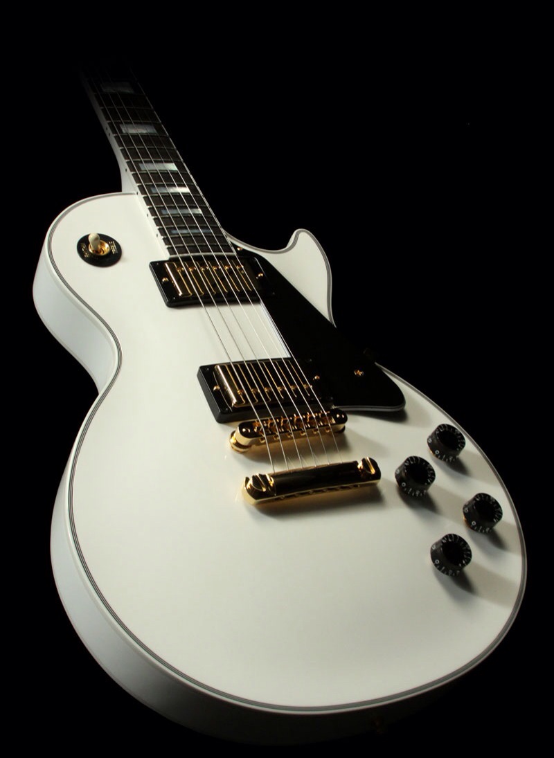

 Μου έχει κολλήσει το επόμενο όργανο μου να είναι μια λευκή les paul αλλά μελετώντας προσπαθώ να καταλάβω ποιος είναι ο καλύτερος τροπος να έχεις φιλέτα bindings και purfings ασπρα μαυρα και να είναι βαμμένο και το σώμα όπως στην φώτο...
Αναμένω γνώμες για την διαδικασία.. :)

Δϋο πράγματα μπορώ να σκεφτώ..Ή μονώνεις με χαρτοταινία και βάφεις   ή βάφεις και μετά ξύνεις προσεκτικά το binding.. Δεν ξέρω για καλύτερο ή χειρότερο, προσωπικά πάντως προτιμώ το δεύτερο..Είμαι πολύ ανυπόμονος για να κάτσω να μονώσω 3-3,5 χιλιοστά..

Δεν θα κανει ''λακουβα'' το ξυσιμο σχετικα με το επιπεδο του υψους; λογικα η λακα πρεπει να εχει πιο πολυ παχος απο ενα βερνικι, πολυουρεθανης ή νιτρου... παντως κανουν αριστουργηματα (τουλαχιστον οπτικα...)

Έπειτα από ψάξιμο κατέληξα πως μάλλον  θα μονώσω τα bindings και θα ξύσω τα purfings όπως κάνει ο μάστορας εδώ...

Το ξύσιμο ειναι καλύτερο απο το μασκάρισμα στα πλαστικά διακοσμητικά και μετά έρχονται όλα στο ίδιο επίπεδο χωρίς λακούβες με το διφανές βερνίκι.
Οταν έχεις ξύλινα διακοσμητικά οπωσδήποτε καλό μασκάρισμα

αφου το binding εχει λουστρο απανω και οχι λακκα,μηπως να εβαζες το binding να εξεχει να ριξεις τη λακκα,να τα κοψεις ,να υαλοχαρτισεις,και απο πανω το λουστρο?

Το σκέφτηκα και αυτό Μήτσο αλλά πως θα το φέρεις πρόσωπο χωρίς να χαλάσεις το χρώμα;
Και παρεπιμπτόντως...Εγώ χρησιμοποιώ χρώμα αυτοκινήτου.Η λάκα πως εφαρμόζεται και είναι καλύτερη από τα χρώματα αυτοκινήτου;

απο χρωματα αυτοκινητου ειμαι ασχετος...η λακκα ειναι χρωμα και λουστρο μαζι..σκεφτηκα να μασκαρεις  οταν ξυνεις,αλλα και οταν υαλοχαρτιζεις δεν χαλαει .αμα το περασεις με 220 υαλοχαρτο μετα ριχνεις και τελικο βερνικι(διαφανο)...
