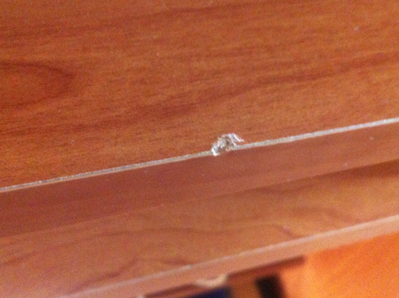

Καλησπέρα σε όλα τα μέλη του forum. Θα ήθελα να ρωτήσω κάτι που αφορά την επισκευή μελαμίνης αλλά όχι για όργανο, απλά για γραφείο (οπότε συγγνώμη για το off-topic).
Αγόρασα πρόσφατα ένα οικονομικό γραφείο από μελαμίνη. Είχε λίγη κοκκινίλα στην άκρη, την καθάρισα. Αυτό που όμως δεν μπόρεσα να καθαρίσω είναι μία πολύ μικρή τρυπούλα 2 εκατοστών περίπου εξαιτίας της οποίας φαίνεται από πίσω το ξύλο.
Δείτε τη φωτογραφία που σας αποστέλλω. Έχει κανείς ιδέα πως μπορεί να επισκευαστεί ώστε να μη φαίνεται? Εννοείται ότι έχω στείλει και μήνυμα στην εταιρεία (είναι τα έπιπλα Λαγογιάννη από Θεσσαλονίκη, εγώ μένω Αττική και τα παρήγγειλα εδώ ελπίζω να μην έφταιγε η Μεταφορική μόνο) απλά λόγω καλοκαιριού φαντάζομαι θα αργήσει η απάντηση.
Το έπιπλο θα χρησιμοποιηθεί σε στούντιο οπότε ο φακός της κάμερας ίσως πιάσει το προβληματάκι αυτό. Θέλει ξανά βάψιμο ή κάποιου άλλου είδους επιδιόρθωση? Θα ήθελα αν γίνεται όλες τις λεπτομέρειες για το τι αγοράζω, τι κάνω κτλ.
Ευχαριστώ εκ των προτέρων.

Προσωπικά δεν νομίζω οτι φτιάχνεται εύκολα...και στόκο να βάλεις πάλι θα φαίνεται...

Φίλε HardcoreGR, αν δεν κάνω λάθος το ελλάτωμα βρίσκεται σε γωνία. Η πιο εύκολη επιλογή που έχεις είναι να πας σε κάποιο χρωματοπωλείο και να ζητήσεις ένα κουτάκι έτοιμο χρωματισμένο στόκο (κόστος 1€) στο χρώμα που θα ταιριάζει περισσότερο με το χρώμα της μελαμίνης.
Η δεύτερη πιο δαπανηρή αλλά με 100% αποκατάσταση της μελαμίνης είναι να πας σε ξυλουργό, να σου αφαιρέσει σε γωνιάστρα (όχι σε πριονοκορδέλα) τα δύο αυτά χιλιοστά (όχι εκατοστά νομίζω) και να σου ξανακολλήσει ίδια ταινία (χόδριτο λέγεται και για τέτοιο μου φαίνεται απ' τη φωτογραφία) στο σόκορο. Αυτή η λύση έχει μοναδική προϋπόθεση αυτά τα δύο χιλιοστά που θα αφαιρεθούν να μην δημιουργούν πρόβλημα μη σωστής εφαρμογής στην ένωση με κάποιο απ' τα άλλα κομμάτια του γραφείου.

... κι αν δεν βρεις στόκο ακριβώς στο χρώμα που θέλεις, μπορείς εύκολα να φτιάξεις το δικό σου με ακρυλικά χρώματα σε σωληνάρια (υδατοδιαλυτά με την προϋπόθεση ότι και στόκος είναι υδατοδιαλυτός).
Αφού ασχολείσαι με φωτογραφία, θα ξέρεις κι από χρώματα και δεν λέω περισσότερα, εγώ θα έβαζα κόκκινο-κίτρινο, αν χρειαστεί μάυρο για να βγει καφέ και ίσως μπλέ για να βγεί μωβ για τις "σκιές" των νερών.

Μαλλον για στόκο το κόβω. Ευχαριστώ για τις απαντήσεις. Αν δεν βρω ακρη ουτε ετσι θα ξαναpostαρω.
