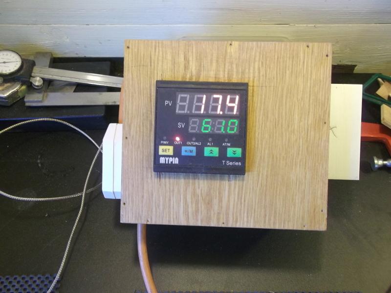

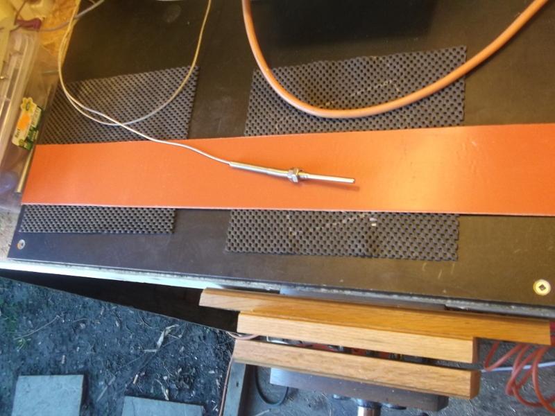

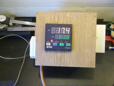

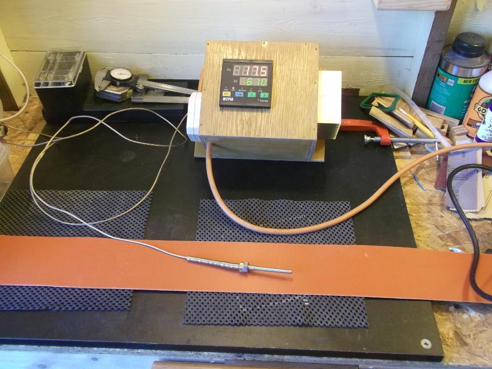

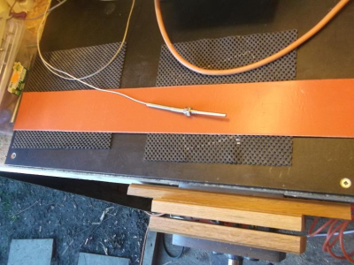

Πριν απο λιγο καιρο παρουσιασα μια κλασικη συσκευη για το λυγισμα της δουγας. Δουλευη καλα αλλα η ολοι επεξεργασια του λυγισματος της δουγας μια-μια ειναι χρονοβορα και τουλαχιστον εγω ποτε δεν καταφερα να λυγισω 20 δουγιες ιδιες. Μετα απο πολυ ψαξιμο αποφασισα να φτιαξω μια συσκευη παρομια με αυτη που χρησιμοποιουν για το λυγισμα των πλαινων της κιθαρας αλλα με αλλαγες για να λυγιζει δουγιες. Τα βασικα εξαρτηματα της κατασκευης μου ειναι τα παρακατω:
Θερμικη κουβερτα με διαστασης 75χ800 χιλιοστα (παει μεχρι 230 βαθμους κελσιου)
PID επεξεργαστης για τον ηλεκτρονικο ελεγχο της θερμοκρασιας
SSR  Ρελε για τον ελεγχο του ρευματος της κουβερτας
PT100 Thermocouple για την μετρηση της θερμοκρασιας.
Ολα μπηκαν σε ενα κουτι, συνδεθηκαν και ολα δουλευουν μια χαρα.
Σε λιγες μερες θα εχω ετοιμο και το καλουπι και θα παρουσιασω φωτογραφιες.
Παρακατω εχω βαλει φωτογραφιες της κατασκευης εως τωρα.
Το πορτοκαλη μακροστενο πραγμα ειναι η θερμινη κουβερτα.
Οποιως θελει περισσοτερες πληροφοριες ας μου στειλη μυνημα.

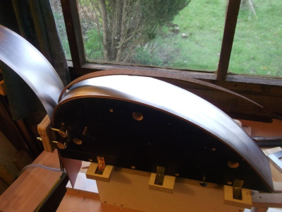

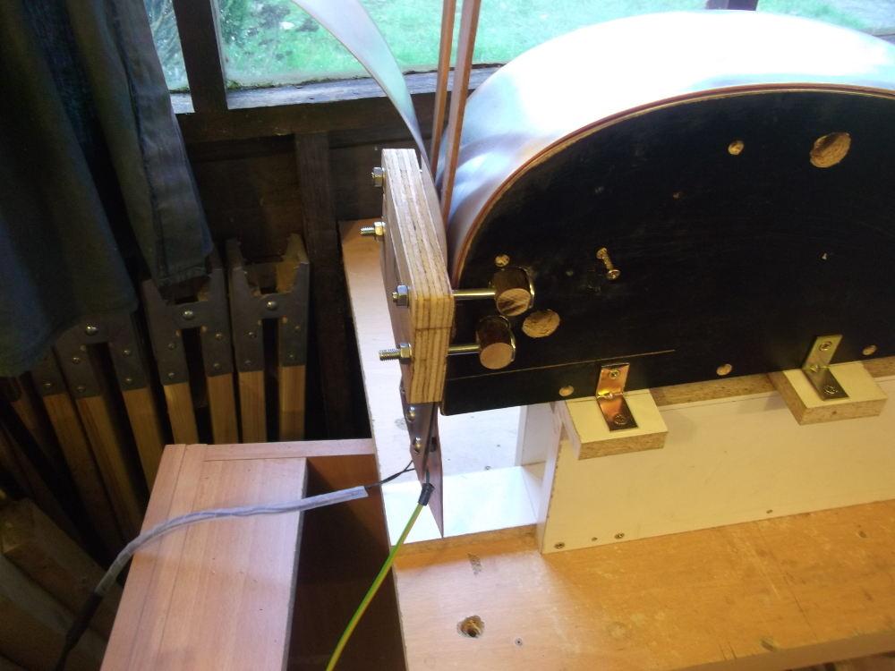

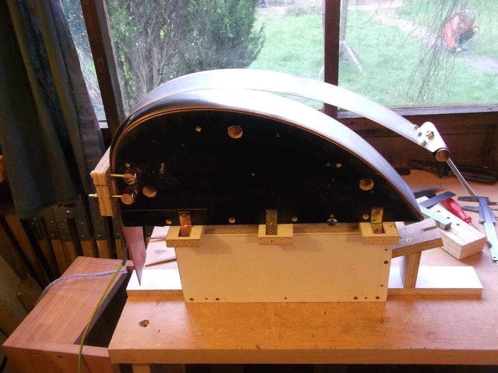

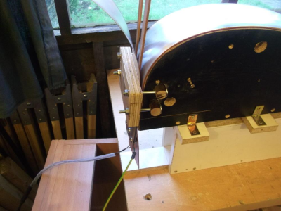

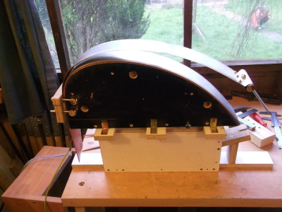

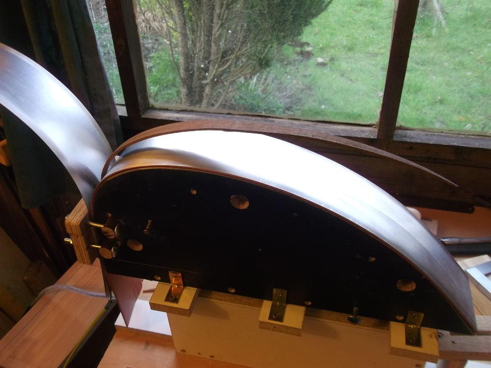

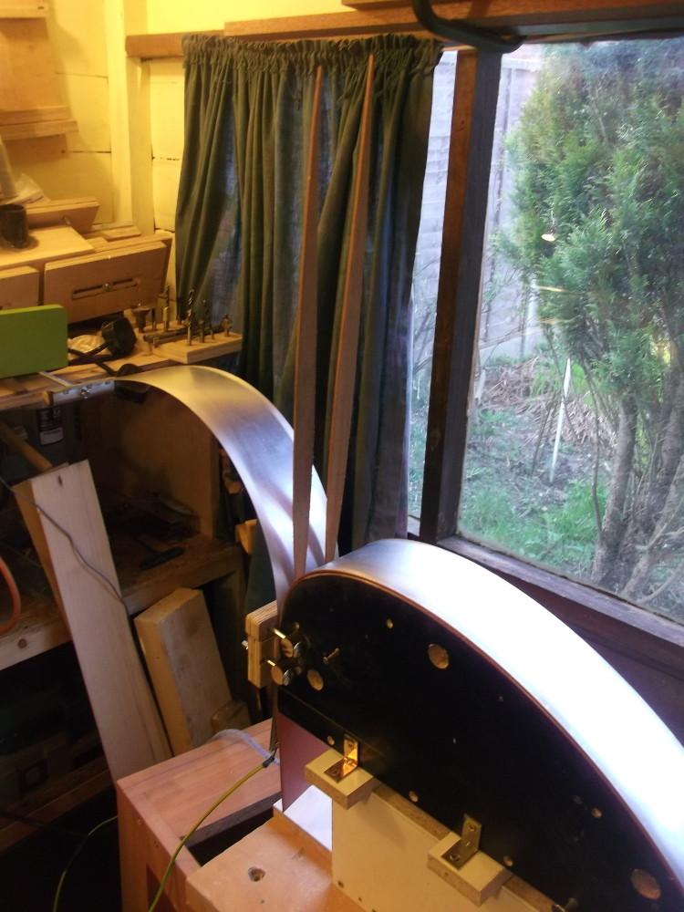

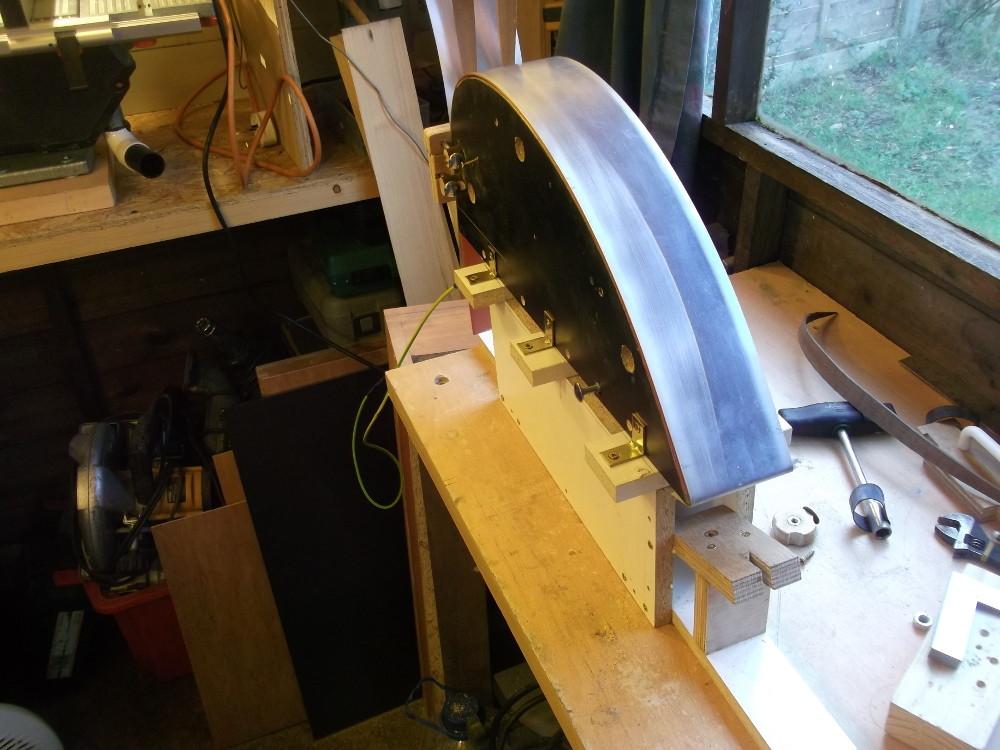

Οπως υποσχεθηκα φωτογραφιες απο το καλουπι για το λυγισμα.
Με την συγκεκριμενη κουβερτα μπορω και λυγισω 3 ντουγιες μαζι την καθε φορα.
Το καλουπι με παιδεψε μεχρι να αποφασισω ποια ειναι η καλλιτερη και πρακτικοτερη διαρυθμιση (φαινετε απο τις πολλες τρυπες).
Παντως ολα φαινονται να δουλευουν μια χαρα. Αυτο που πρεπει να κανω τωρα ειναι ορισμενους πειραματισμους με θερμοκρασιες και τους χρονους που πρεπει να μεινη η δουγια στο καλουπι.
Μετα ολα ειναι ευκολα. Επισης μπορεις και λυγιζεις με την μια ολα τα φιλετα για τις δουγιες.
