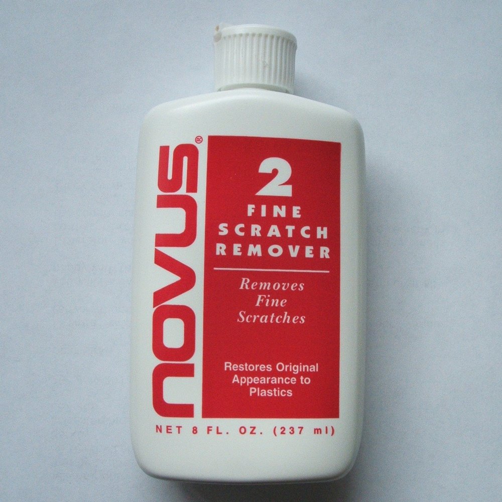

Συνεχιζει με 8000 και 12000. Κατοπιν θα γυαλισει με ενα γυαλιστικο για πλαστικα!
Αυτο δεν ειναι κερι απλα εξαλειφει τις γρατζουνιες που αφηνει το 12000 γυαλοχαρτο!!!!
http://www.amazon.co.uk/gp/product/B002UD0GGS/ref=ox_sc_act_title_1?ie=UTF8&psc=1&smid=AA3LBVYPHMBG3
Το αποτελεσμα ειναι εντυπωσιακο!!!
