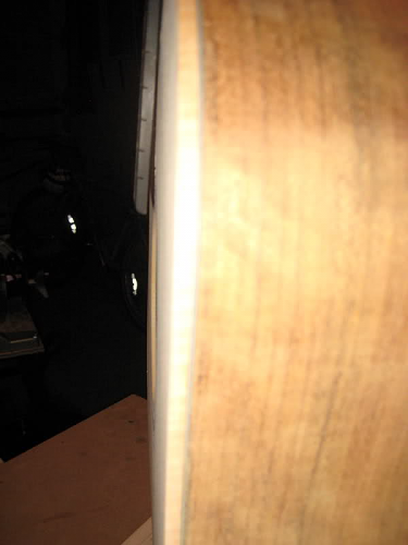

Παιδιά καλημέρα σας! Φτιάχνω μια κιθαρούλα με κλίση στο μάνικο προς τα πίσω(2-2.5 mm στο σημείο του καβαλάρη)Δεν σκόπευα να δώσω κλίση αλλα διστυχώς προέκυψε.. :-X  Τώρα το ποθετώντας την ταστιέρα βλέπω οτι στο σημείο που ακουμπάει στο καπάκι υπάρχει απο κάτω ένα κενό! Π'ως το καλύπτουμε ? κολλάμε την ταστιέρα και απλα καμπυλώνει ελάχιστασε εκείνο το σημείο?

Δεν καταλαβες τι εννοώ μάλλον κάτσε να σου ανεβάσω μια αντίστοιχη φωτογραφία που βρήκα...κάνει κενό σε εκείνο το σημείο...μπαίνει σφήνα απο κάτω?

Ναι δικιο εχεις, δεν ειχα καταλαβει, νομιζα ηταν αναποδα η κλιση (γουβα προς τα μεσα) ας σου απαντησει κανενας αλλος που εχει περισσοτερη εμπειρια μην σου πω καμια βλακεια... (απο ενστικτο ομως εγω, ή θα ετριβα το καπακι στη μεση της ταστιερας που θα κολλησει , που ουτως η αλλως δεν παιζει ιδιαιτερα ακουστικο ρολο (συμφωνα με μετρησεις αλλων), ή θα εβαζα ενα μικρο φιλετακι απο ξυλο δεξια - αριστερα απο την ταστιερα...ή κ τα 2!) (παντως επαναλαμβανω καλυτερα να παρεις γνωμη αλλου-ειδικου...)

Kαλησπερα τουλαχιστον στα μπουζουκια που ξερω ευθειαζουμε τρυπα και χερι πριν να κολλησουμε ταστιερα

Αν συνεβαινε αυτο σε μπουζουκι θα ετρωγα μανικο και λιγο καπακι κοντα στην ενωση σκαφους και
θα το εφερνα να ακουμπαει! Υποψιν σε εκεινο το σημειο το καπακι και να ειναι λιγο πιο
λεπτο δεν πειραζει! Δηλαδη στο μπουζουκι ακομα και 2mm δεν εχει προβλημα!
Αλλα πιο πολυ θα φας το μανικο! Αν σε παιρνει απο παχος εγω θα το εκανα ετσι!!
Στο τελος ομως παλι το μανικο θα ηταν ευθεια!!
Αυτό ακριβώς θα κάνεις .
Δεν ξέρω με ποιο τρόπο έχεις συνδέσει το μάνικο και το σώμα θά κατεβάσεις λιγο τα ξύλα σου στην ένωση  και θα φάς το καπάκι τόσο ωστε η ταστιέρα να κάθεται σε απόλυτη ευθεία και χωρίς καθόλου πίεση.

Αυτό αριβώς έκανα τελικα! ήρθε τελείως ευθεία  και πάτησε όμοργα!Σας ευχαριστώ όλιυς για τις συμβουλές και που σε κάθε πρόβλημα μου είστε εδω και απαντάτε!! :)
