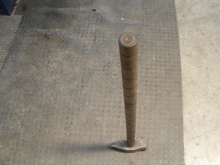

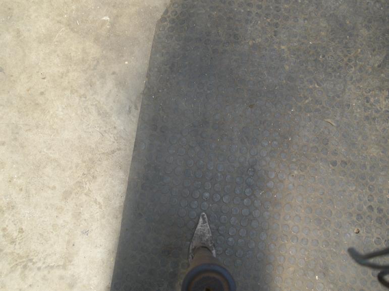

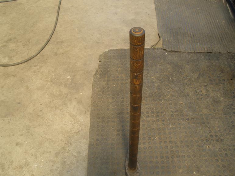

αυτο δεν ξερω αν κανει για κρικετ.
εχει 7 χρονια που βαραει και δεν εχει παθει τιποτα.το χειμωνα γινεται πιο ισιο.
το περιεργο ειναι οτι δεν εχει σκασει και ειναι πολυ δυνατο. απλως ο βουνισιος που κατεχει τα ξυλα το εδωσε σε 5 χερια και ετσι δεν ξερω τι ξυλο ειναι.
μπορει κρανια η κανενα πουρναρι.
μπορει να γινεται δυνατο απο το λαδι και τα γρασσα.
οταν τελειωσεις το δικο σου το τριχορδο δως το μου αβαφο κανα 2 μηνες να το κανω φινιρισμα ;)
