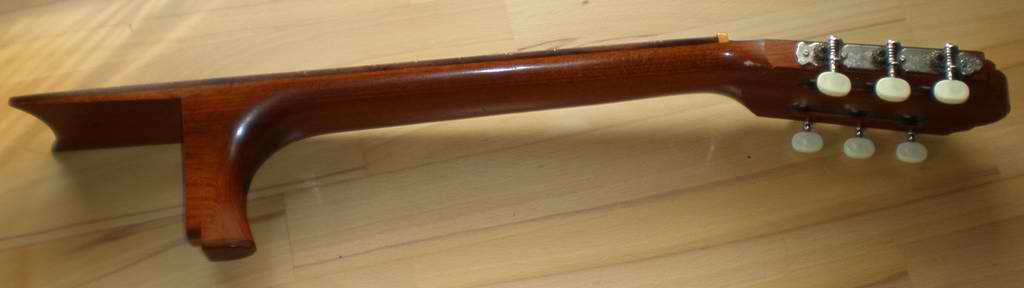

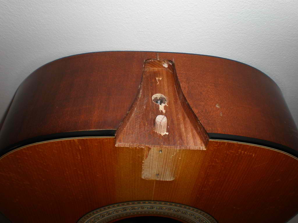

Έχω να κάνω μια ερώτηση, επειδή πιθανότατα θα έρθει στα χέρια μου αυτή η κιθάρα που θα ‘θελα να επιχειρήσω να επισκευάσω .
Στον τάκο του μπράτσου (και πάλι ορολογία ?) διακρίνονται μια υποδοχή για βίδα και μια καβίλια.
Υποθέτοντας ότι (μπράτσο + ταστιέρα) δεν έχουν άλλα προβλήματα, πιστεύετε ότι αντικαθιστώντας την καβίλια με δεύτερη βίδα θα είναι δυνατή η συναρμογή με δυνατότητα ρύθμισης - όπως περιγράφεται στο παραπάνω link ?

Πάρε πρώτα την κιθάρα στα χέρια σου και τα λέμε.
Και με μία βίδα μπορείς να ρυθμίσεις τη γωνία του  μπράτσου τοποθετώντας κάποια λεπτά κομμάτια καπλαμά πάνω ή κάτω απο τη βίδα, εξαρτάται τι ακριβώς θέλεις να κάνεις.

Δυνατοτητα ρυθμισης δεν χρειαζεσαι αντιθετα περισσοτερα προβληματα θα σου δημιουργησει.Τριψε και το καπακι στο σημειο που παταει η ταστιερα για να πιασει η κολα γιατι δεν ειχε κολησει καλα.Βαλε το μπρατσο στη σωστη γωνια και κολησε το μονιμα και καλα.Υπολογισε ωστε η χορδη στο 12 ο ταστο να εχει υψοςπεριπου 5-6 χιλιοστα.
Προσεχε και το υψος στο κοκαλο του καβαλαρη επισης
