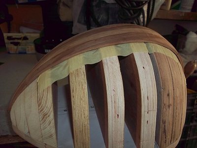

Λοιπόν παιδιά εδω μερικές μέρες εχω ξεκινήσει την κατασκευή ενός νέου τζουρά .
Είναι οξιά ,τριανταφυλιά και πιστεύω είναι καλός ο συνδιασμός.
Παραθέτω φωτό

ΕΙΜΑΙ Ο ΠΛΕΟΝ ΑΚΑΤΑΛΗΛΟΣ ΓΙΑ ΝΑ ΣΧΟΛΙΑΣΩ ΔΙΟΤΙ ΣΚΑΦΟΣ ΔΕΝ ΕΧΩ ΦΤΙΑΞΕΙ ΑΚΟΜΑ.   ΠΟΛΥ ΚΑΘΑΡΗ Η ΔΟΥΛΕΙΑ ΣΟΥ ΠΑΝΤΕΛΗ ΑΛΛΑ ΝΟΜΙΖΩ ΟΤΙ ΟΙ ΔΟΥΓΙΕΣ ΕΙΝΑΙ ΧΟΝΤΡΕΣ

« Απάντηση #5 στις: Σεπτεμβρίου 07, 2012, 07:28:17 πμ »
για την ακριβια κωστα ειναι 2,8χιλιοστα και αυτο γιατι η τριανταφυλια ειχε καπως'' ατσαλα νερα ''
στην φωτο μαλλον μας ξεγελα ο φακος ειναι απο πολλη κοντα τραβηγμενει

« Απάντηση #6 στις: Σεπτεμβρίου 07, 2012, 11:46:34 πμ »
τό πρόβλημα Κωνσταντή δέν είναι΄τό άν οι ντούγιες είναι 3 ή 2,8 μμ, μπορεί μέ τήν ξύστρα νά τίς πάει όσο θέλη μετά. τό πρόβλημα είναι  1ον σάν σκάφος γιά τζουρά θά είναι λίγο μεγάλο. Μέ έναν πρόχειρο υπολογιζμό πού έκανα τό σκάφος πού θά βγή θά είναι περίπου 25- 27 ποντους οπότε πάνω από τά 20 πόντους πάβει νά είναι τζουράς καί έρχετε πρός τό μισομπούζουκου.. Καί πάλι δέν είναι τό πρόβλημα εδώ αυτό είναι γούστο πού λέμε καί άν μάς αρέσει έτσι εμάς πού θά τό παίζουμε. Τό πρόβλημα είναι στό καλούπι. Καί θά εξηγήσω. Τό καλούπι είναι μέν συμετρικό στό σύνολο αλλά ώς πρός τό πίσω μέρος τής κολάντσας είναι σχεδιαστικά λάθος. Τό πίσω μέρος θά πρέπει κατά τήν γνώμη μου νά έρχετε ποιό φάλτσο από τόν πάτο μέχρι τό πρώτο ξύλο τού νομέα,  καί αυτό γιά λόγους εσθιτικής αλλά τό κυριότερο γιά λόγο ευκολίας καί τό στρόσιμο τής κολάντσας. Κατά αυτό τόν τρόπο πού είναι τό πίσω μέρος θά δυσκολέψη πολύ τό κόλημα τής κολάντσας. Τίς προάλες κάποιος δέν θυμάμαι ανέβασε ένα καλούπι από τετράχορδο  καί τό οποίο ήταν σωστό ώς πρός αυτό τό μέρος.  Αυτά είχα νά πώ καί πάντα κάτά τήν γνώμη μου καί καλοπροέρετα.
