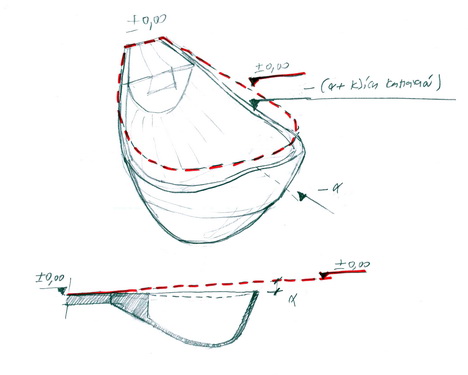

κάτι τέτοιο που έκανε ο KαΠα εδώ ?
http://www.luthier.gr/index.php?topic=1060.0
σωστό μου φαίνεται.

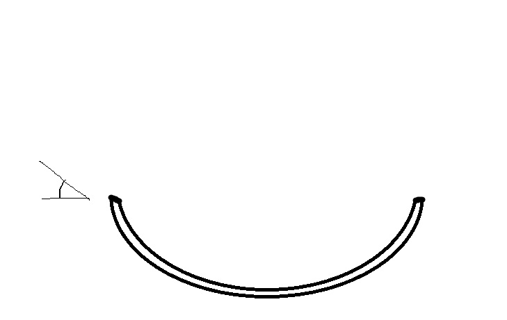

Αν κατάλαβα καλά έχεις κάνει τελική διαμόρφωση του χείλους του σκάφους, σωστά ? εγώ θα έτριβα έτσι ώστε  να το βλέπω το χείλος, αφού στην ουσία αυτό είναι ήδη ο οδηγός.
Βέβαια εγώ δεν έχω καμμία παρόμοια εμπειρία σε κατασκευή, ας πούνε οι πιο έμπειροι καλύτερα.
Ήθελα όμως να καταλάβω την τελική διαμόρφωση του χείλους, κάπως έτσι είναι ?

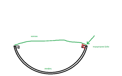

καλησπερα
εχω ηδη δωσει την κλιση στο σκαφος. Νομιζω οπως το εχεις σχεδιασει...
Φυσικα δε ξερω αν είναι αρκετη καθως το καπακι εχει λαθος και πρεπει να το διορθωσω
Κατι τετοιο σκεφτομουνα αλλα να κραταγα σταθερο το ενα μερος του ξυλου. Βεβαια αυτο είναι πολυ πιο επαγγελματικο απο τη δικη μου σκεψη. Οδηγοι plexiglass κλπ....

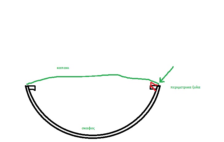

Το θεμα είναι οτι αν το φαω οπως λες με οδηγο το σκαφος, να βλεπω δηλαδη ποσο θελει και να κατεβαίνω δημιουργείται το προβλημα με την κλιση... που φαινεται στο σχεδιακι...
 Στα δεξια εχω βαλει δυο περιπτωσεις για να καταλαβεις τι εννοω...
Μαλλον είναι λεπτομερειες;
Τωρα που το βλεπω και το σκαφος εχει μια κλιση (σχεδιο 2)

αν δεν έχεις τελική διαμόρφωση (τόξο) στο καπάκι πως ξέρεις πόσο να κατάβεις στα πλαϊνά ?
Παράθεση από: georgalasg
όχι πως δεν μετράνε οι λεπτομέρειες, αλλά νομίζω αδίκως αγχώνεσαι... αρκεί να διαθέσεις λίγο παραπάνω χρόνο
αφού οριστικοποιηθούν τα ύψη (βάθη) που θες να κατέβεις και τα μαρκάρεις, πριν τρίψεις το σκάφος κάνε μια δοκιμή με μια κατασκευή πρόχειρη με ίδιας σκληρότητας ξύλα (πλαϊνά σκάφους- εσωτερικά στηρίγματα), νομίζω πως με τον καρπό και μόνο θα βρεις την κλίση χοντρικά και θα "μάθει" ο καρπός ... μετά προβάρεις (το καπάκι) - τρίβεις , μετράς - τρίβεις και ούτω καθεξής μέχρι να έρθει να "κάτσει" μόνο του (τουλάχιστον για μένα αυτό ισχύει, μέχρι να μάθω ξοδεύω χρόνο - αλλά κάπου εδώ μέσα διάβασα περίπου αυτό : "εκεί που ο μάστορας τελειώνει με το ροκάνι γρήγορα, ο αρχάριος τρίβει' - για μένα ισχύει απολύτως)
