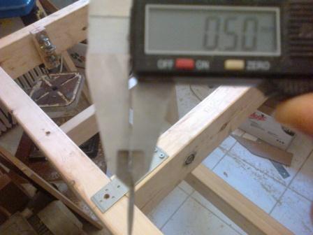

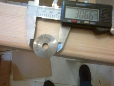

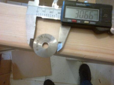

την περασμενη εβδομαδα πηρα ενα δισκακι 32μμ χ 0,5 με οχταρα τρυπα χωρις τσαπραζι και νομιζω υπαρχουν και ψιλοτερα, ειναι για σιδερο! απο μαγαζια με αναλωσιμα για τορνους φρεζες κλπ. υπαρχουν βεβαια και μεγαλυτερης διαμετρου που ρωταει ο Κωστας.

Γιάννη, υπάρχουν πολλά τέτοια δισκάκια αλλά σχεδόν όλα με εξωτερική διάμετρο πάνω από 30 χιλ. έχουν πάχος πραγματικής εγκοπής από 0,6 χιλ. και πάνω.
Έχεις προσαρμόσει αυτό το δισκάκι στο DREMEL και έχεις κάνει εγκοπή; Αν πράγματι κάνει πραγματική εγκοπή 0,5 χιλ. όταν ανεβώ στην Αθήνα για την έκθεση θα πάω να το πάρω.

το δισκακι ειναι αυτο. κανονικα μπαινει σε αξονακι  8αρι με στελεχος 6μμ για ρουτερ, υπαρχει και αυτο. το ειχα παρει γιατι ειχα δει ενα βιντεο που ειχε ανεβασει παλιοτερα ο Γιαννης με μια τετοια πατεντα για ταστιερα και ειπα να το κανω καποια στιγμη, προλαβε ομως ο immo! δεν προκειται να το χρησιμοποιησω προς το παρον. αν νομιζεις οτι θα μπορεσεις να το προσαρμοσεις στο ντρεμελ η σε καποιο ρουτερ για να το δοκιμασεις,  γραψε μου μια διευθυνση να σου το στειλω και αν δεν κανεις δουλεια το φερνεις πισω στην εκθεση.   και αν κανει για την δουλεια σας μου λετε και σας φερνω μερικα στην εκθεση.  το εχω και σε 72χ0,5 αν σε ενδιαφερει αλλα με μεγαλυτερη τρυπα και στελεχος 8μμ.
