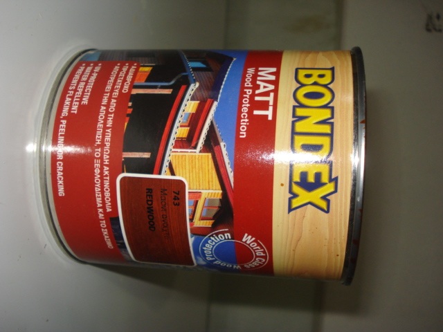

« Απάντηση #8 στις: Αυγούστου 11, 2014, 01:50:24 μμ »
Θέλω να περασω βαφη εμποτισμου σε ένα σκαφτο σκάφος τζουρα.ειχα στο μυαλό  μου να κλείσω τους πορους του ξυλου με γομαλακα και σκονη.ποια είναι η σωστη σειρά πρώτα να κλείσω πορους και μετα βαφω;το ανάποδο; Κολάνε αυτά τα 2 υλικά μαζί;
Απ: βαψιμο σκαφους
« Απάντηση #9 στις: Αυγούστου 12, 2014, 04:08:10 μμ »

« Απάντηση #11 στις: Αυγούστου 13, 2014, 02:35:10 μμ »
Αν θελεις να το βαψεις με χρωμα εμποτισμου
πρωτα το βάφεις και μετα κλείνεις πορους.
Με γομμολακα και σκονη ελαφροπετρας.
εχει στο ίντερνετ και ετοιμο διάλυμα για κλείσιμο πόρων
Γκ. Κωστας
  • Μηνύματα: 325
Απ: βαψιμο σκαφους
« Απάντηση #12 στις: Αυγούστου 13, 2014, 05:39:02 μμ »
ναι  ποιο σωστο ακουγεται πρωα το βαψιμο.
οσο για τους πορους στον 2ρο μπαγλαμα έκλεισα πόρους με μομαλακα και σκονη απο κοκαλο σουπιάς και εχει πολυ ωραιο αποτελεσμα(καποιος το ειχε αναγερει εδω και το δοκιμασα).
για βαφή εχω αυτό εδώ. κάνει;
