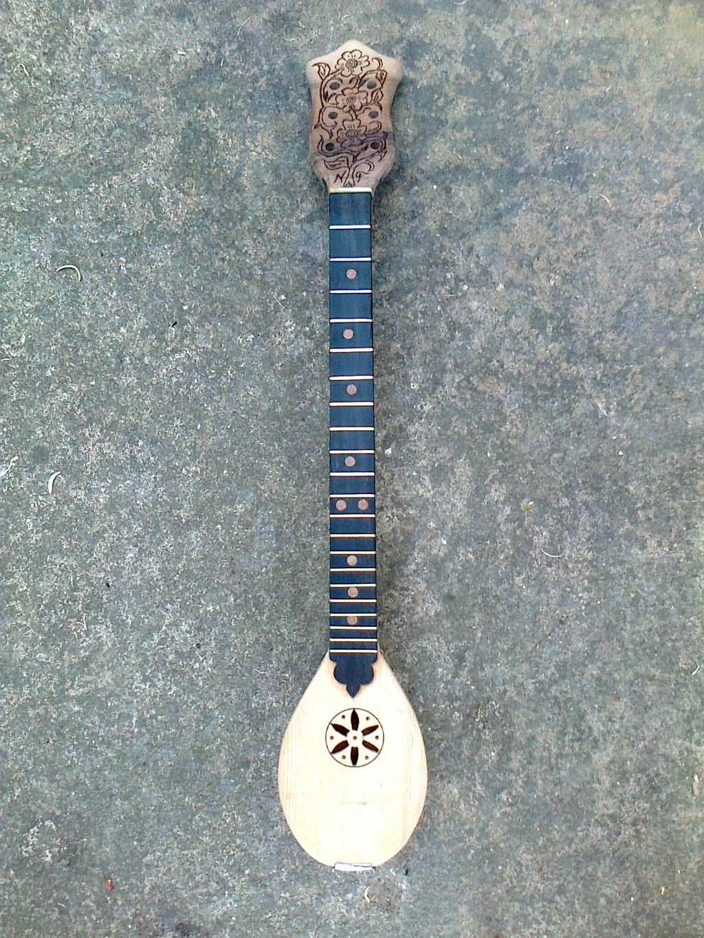

Φιλοι μου γειας σας.....Μετα απο ενα μεγαλο διαστημα απουσιας.....

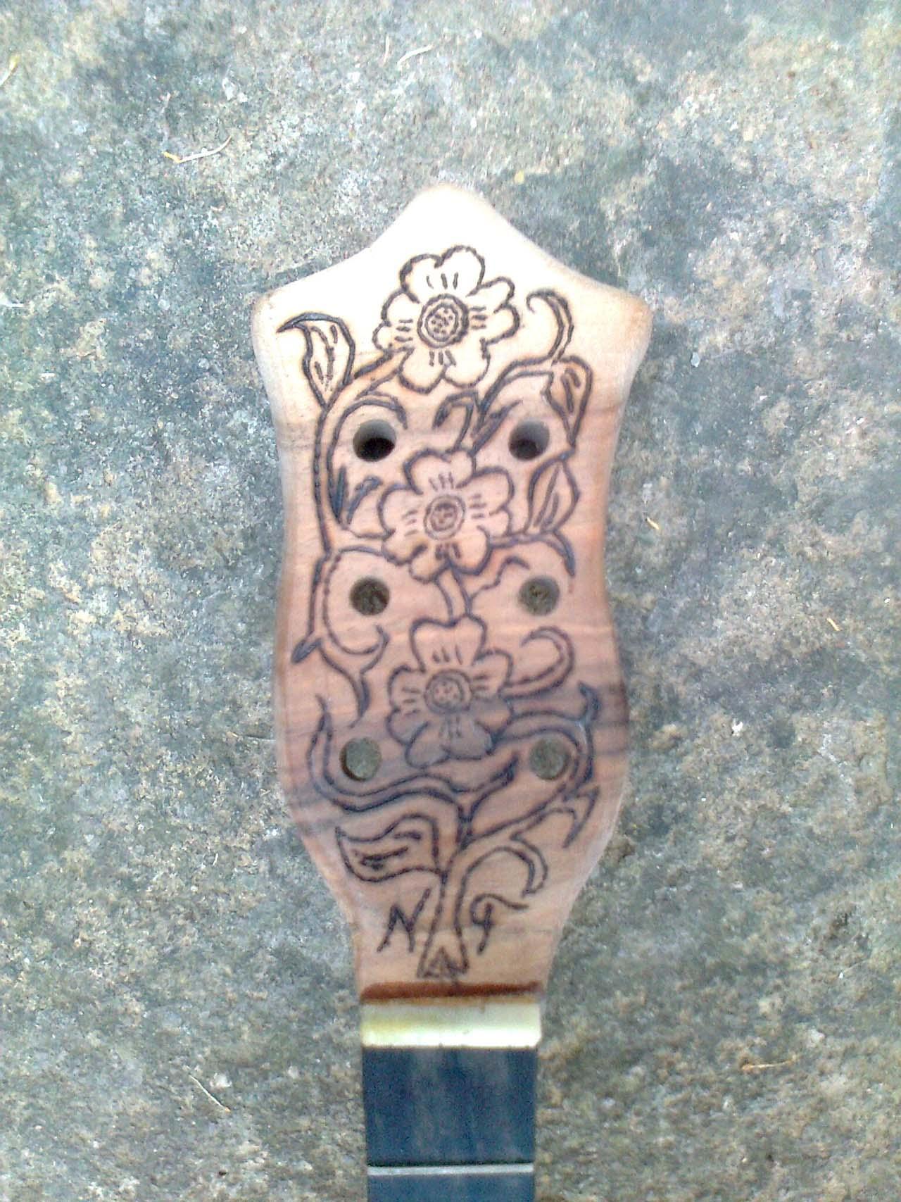

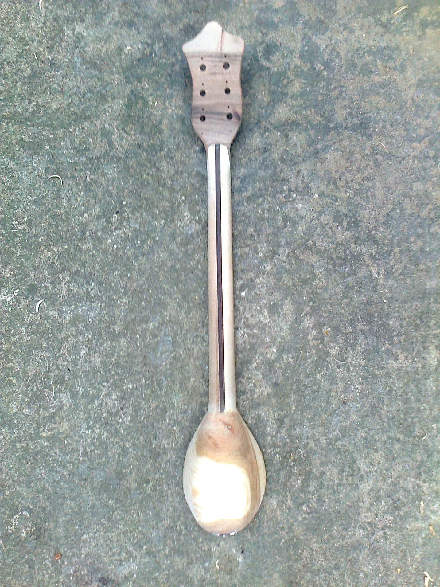

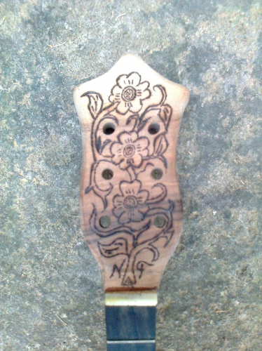

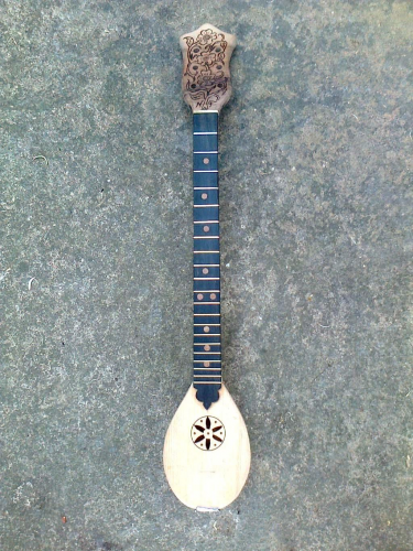

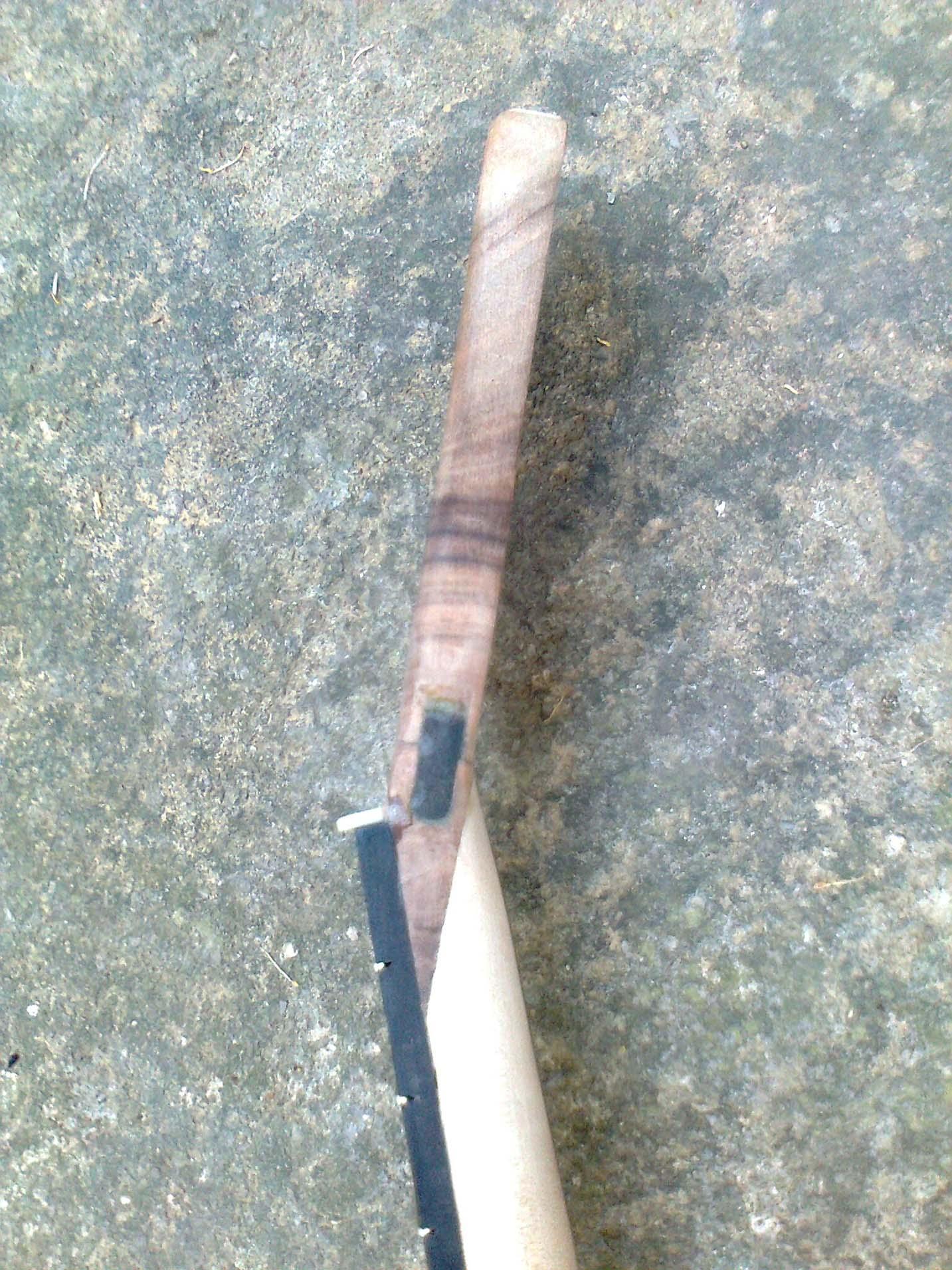

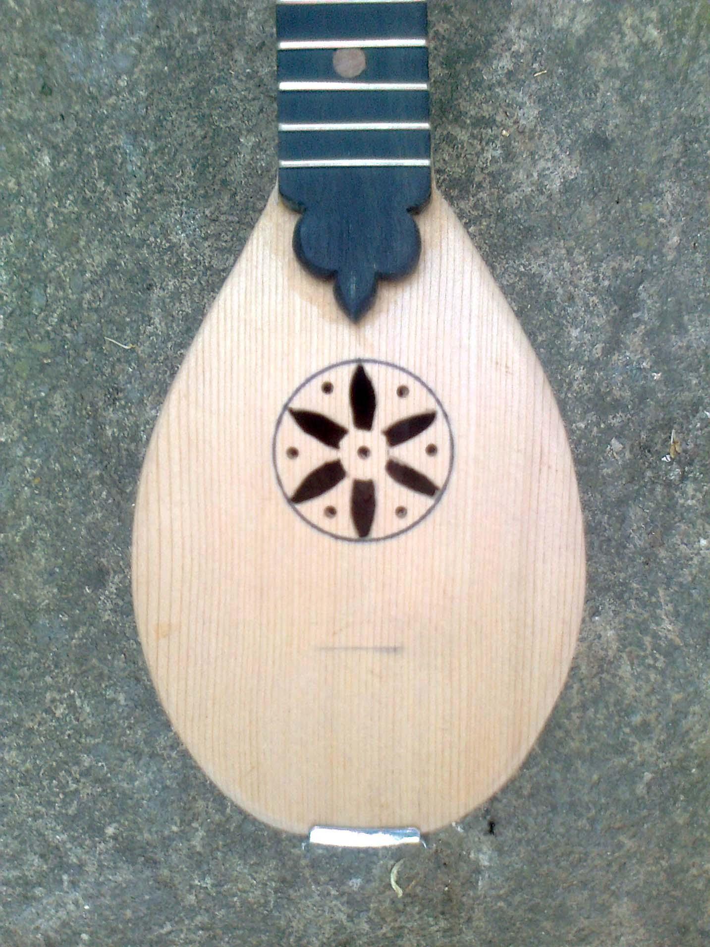

ειπα να φτιαξω ενα οργανακι για να μην ξεχναω την τεχνη.Ειχα ενα κομματι κερασια το οποιο το χρησιμοποιησα για σκαφος,μπρατσο καρυδια ασπρη με κοντρα βεγκε,ταστιερα εβενο, καραουλο καρυδια και καπακι κεδρο.Το σχεδιο στο καπακι το πηρα απο τον BLEKOS(φιλε ειναι απλα τελειο)Το σχεδιο στο καραουλο το εκανα με πυρογραφο.Η ονομασια "τραυματιας" προερχεται απο το γεγονος οτι καθως εβαζα τα ταστα,εσπασε το καραουλο......

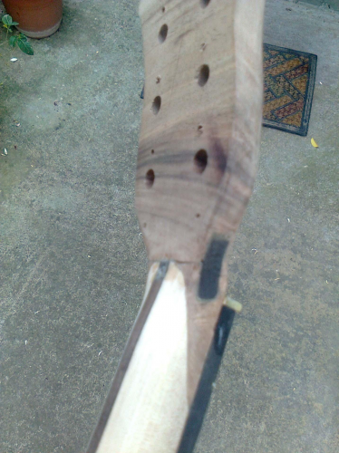

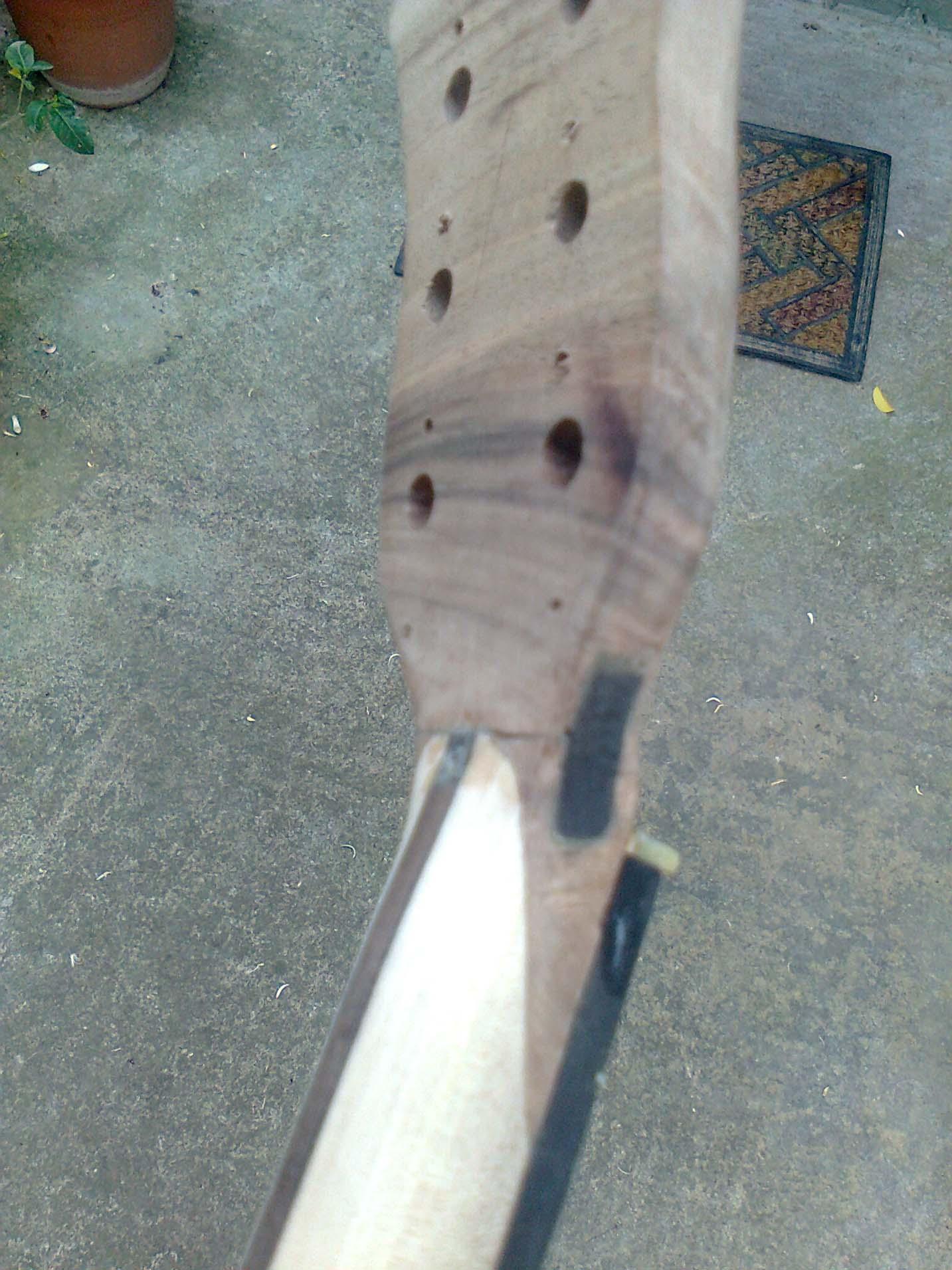

Οπως θα δειτε και στις φωτογραφιες το κομματι που εχω για καραουλο εχει ομορφα νερα και το ρισκαρα να τα βαλω καθετα σε σχεση με το μπρατσο.Και το πληρωσα.......Τωρα εκανα μια επεμβαση που ελπιζω να κρατησει.Θηλυκωσα τα δυο κομματια και εβαλα αναμεσα ενα κομματι εβενο με αρκετη titebond.Ενα προχειρο τεστ που του εκανα δειχνει οτι αντεχει.....Αυριο θα τον βαψω με βερνικι μπαλας και προσεχως θα ανεβασω και ηχο.....Περιμενω εντυπωσεις και σχολια......

Α ρε πατριωτη ομορφο πολυ ρε συ. Η πατεντα δεν ξερω αν θ αντεξει...................
Αν δεν αντεξει μη μασησεις.............κοψε εκει στο καλαολο οσο καλυτερα μπορεις και βαλε μεσα σφηνωτα καινουριο ( ακατεργαστο) καραολο.
σφιγγεις και σε 3 μερες ξεκινας και το φτιαχνεις. Εχω φτιαξει ετσι και σε μπουζουκι και σε λαουτο

Πατριωτη ευχαριστω...ειπα να μην μπω στη διαδικασια να το αλλαξω.....αν κρατησει καλως.Αλλιως θα κανουμε αλλαγη καρουλου....

Πράγματι πολύ όμορφα τα νερά αλλά όχι για καράολο.
Θα σου πρότεινα πριν τον βερνικώσεις, να τον κουρδίσεις και να τον αφήσεις κουρδισμένο καμιά βδομάδα για να δεις τη συμπεριφορά του.
Και βεβαίως θα πρέπει πλέον εσαεί να τον έχεις "μη μου άπτου".
Τα νερά στο κομματάκι του έβενου ελπίζω να είναι παράλληλα και όχι κάθετα με το μάνικο.

Φιλε Κουρο.....ΔΕΝ ξαναμπαινει καθετο νερο πουθενα πλεον, απο μενα,σε οργανο.....

ότι έγινε έγινε,μακάρι ν αντέξει, αν όχι απλά θα σε παιδέψει παραπάνω και θα τ αγαπήσεις περισσότερο, πολύ μ αρέσει κ εμένα το σχέδιο στο καράολο και γενικά ολόκληρο το οργανάκι. Εχεις κανονηκό πυρογράφο ή σαν κ εμένα που έχω κολλητίρι για πλακέτες;

Χρηστο κανονικος πυρογραφος ειναι.Εχει διαφορες μυτες για διαφορετικο παχος και σχεδια...Αγορα απο τα LIDL πριν κανα χρονο,γυρω στα 10€ αν θυμαμαι καλα....

φίλε πολύ ωραίο το μπαγλαμαδάκι. η πυρογραφία φανταστική . δεν ξέρω για το αν θα αντέξει , αλλά σου εύχομαι να μην πάθει τίποτα. αφού τοχεις με τον πυρογράφο γιατί δεν φτιάχνεις και στο καπάκι κανα στόλισμα (σαν σιρίτι [ Invalid Attachment ] ), σαν αυτό να ταιριάζει και με το καράολο .
